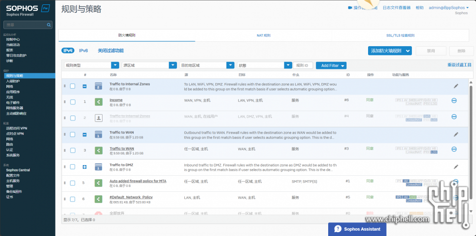

这段时间在折腾防火墙,年前入手的飞塔FG-30E已经作为家里主路由稳定运行了10天,无论是作为防火墙还是路由器,都算得上设计精良,功能丰富。但还是打算尝试别的防火墙系统,所以陆续下载了SOPHOS Firewall OS以及OPNSense、IPFire、vyos等。前两者已经在ESXi上跑起来了,但没有真正去测试pppoe拨号当路由用,也试过在自家一台J4105小机器上裸金属安装可惜两个系统都是装好了没法启动进入。后来查了一下**,看到用户评论说我这个J4105(富士通的机器)的主板安装OP等系统就是没法用主板插着的M.2 NGFF固态来启动,只能用U盘启动。所以也试了U盘,还是不行。今晚趁着老婆孩子出去打球了,就折腾了一下,把ESXi上这两个防火墙分别连线做了PPPOE测试,结果不容乐观,大致如下。
1、先说OPNSense,因为整体操作比SOPHOS简单一些,所以先试了这个。结果是,拨号成功,笔记本WIFI连接线上互联网接通,但只有微信可以聊,网页无法打开。设置了防火墙规则也没用。
2、SOPHOS Firewall,版本是最新的20.0,用的官网下载的VMWare虚拟机文件来创建的VM。结果是,拨号成功,一开始也是无法上网,但经过对防火墙和NAT规则的调整,可以上网了,网页也能浏览,只可惜网速很慢,只有我500M宽带正常网速的不到一半。后来不断调整防火墙和NAT策略,关掉了默认的QoS,也是不行。故放弃。

这次我也是匆忙试水,但自认为对LAN和WAN口的设置并无问题。
防火墙和NAT策略也应该是OK的,还特地删掉了默认的策略来禁用了QoS,但依旧解决不了网速慢的问题。
测试网速很慢,迅雷下载最大速度也不到30MB/s。USB网卡的网线也换过了,连接光猫那边的LAN口也换过了。但虚拟机两个网口都是USB网卡,是否有ESXi驱动的问题,不得而知,抑或是SOPHOS官方给试用账号做了某些限制?
