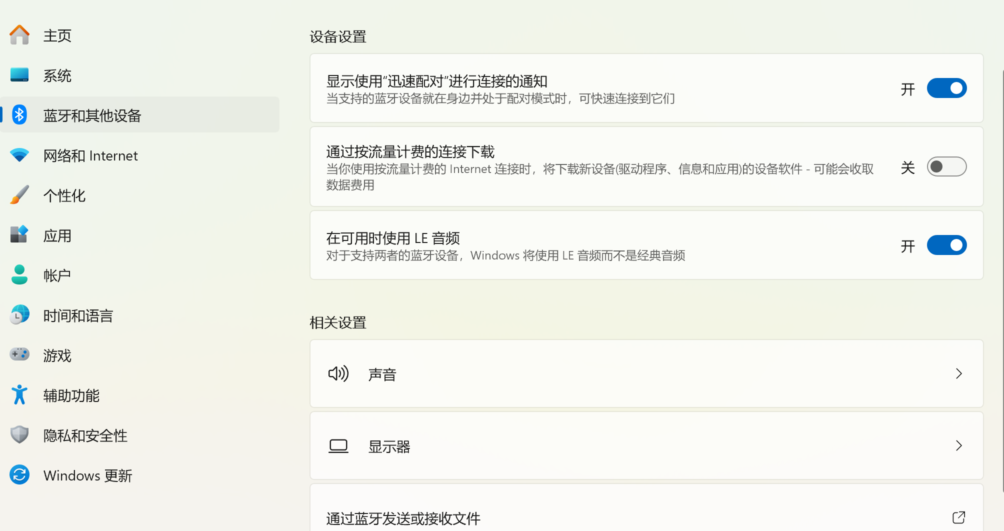

发表于 2025-3-13 15:09 | 显示全部楼层
我可能找到了一个打开le音频更简单的办法。我的笔记本老联想i7 8550u,网卡ax210,耳机红米buds6 pro。
先用支持lc3的手机连接耳机(我用的小米15),在小米耳机app上将低功耗蓝牙音频选项打开,此时编码自动变成lc3。断开耳机和手机的连接,再连接电脑,此时连接模式就是蓝牙le。

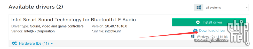

发表于 2025-3-13 23:07 | 显示全部楼层
lxyang2001 发表于 2025-3-13 21:22
不是压缩文件,我先后试了ZIP,RAR,7Z这3个格式,都不是的,而且inf文件解压出来要驱动那个硬件呢?麻烦指 ...
点击download driver下载到的文件名是intel-smart-sound-technology-for-bluetooth-le-audio-1968350.zip
解压2层后,右键intcbtle.inf安装
然后在设备管理器中添加过时的硬件里能找到Intel® Smart Sound Technology for Bluetooth LE Audio,把他添加了就行,详情参照楼主给的

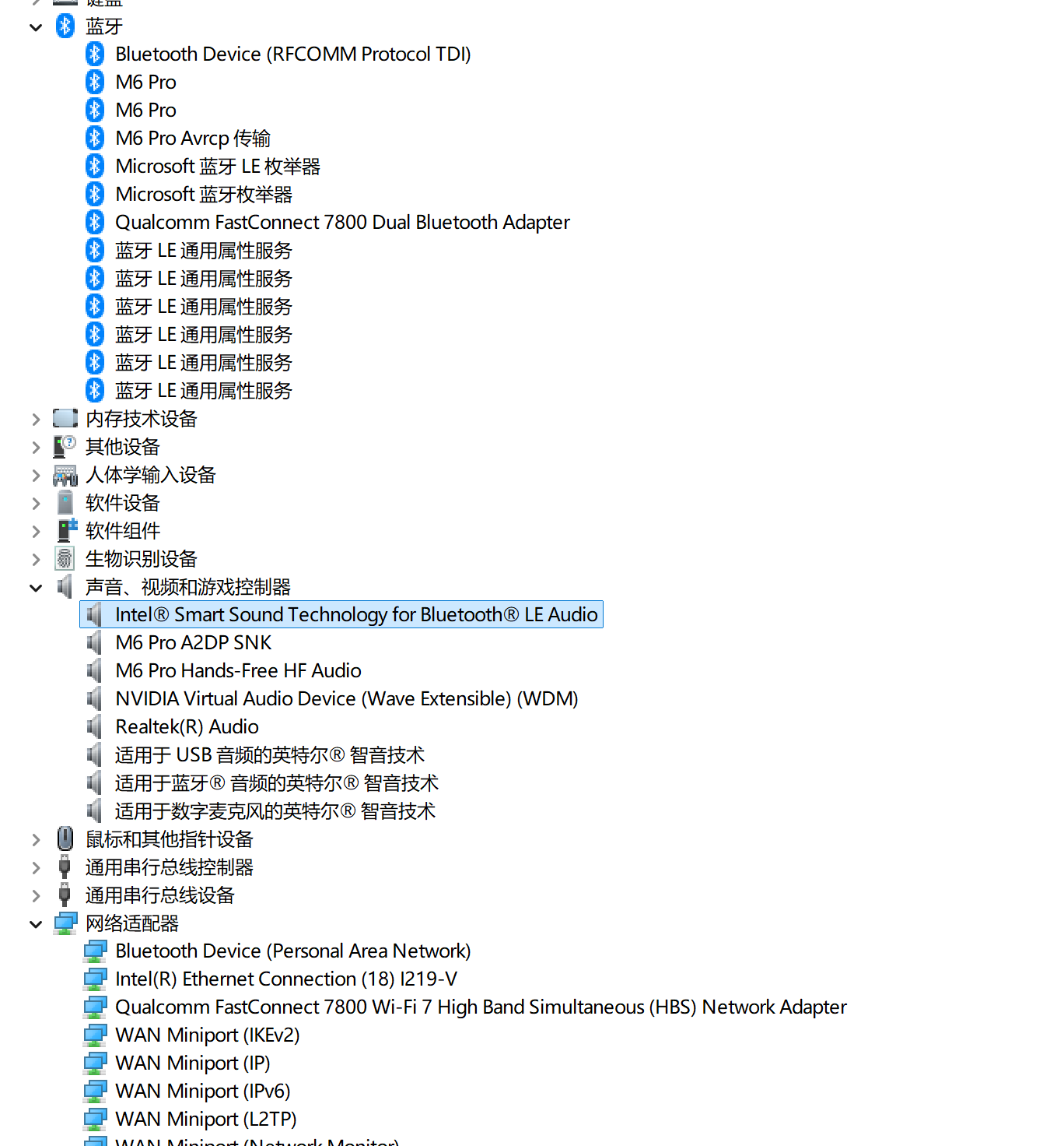

发表于 2025-3-14 22:55 | 显示全部楼层
高通865看了一眼有
发表于 2025-3-15 00:12 | 显示全部楼层
playclan 发表于 2025-3-14 22:55
高通865看了一眼有
你这是高通arm本吧,x86的还在等驱动
发表于 2025-3-15 00:23 | 显示全部楼层
不是啊,ultra 1代,865自己换的
发表于 2025-3-15 01:50 | 显示全部楼层
拜托请帮忙进设备管理器看看声音、视频和游戏控制器标签处截个图,我想看看高通的LE音频究竟显示个什么设备
发表于 2025-3-15 08:22 | 显示全部楼层
Bloodyevil 发表于 2025-3-15 01:50
拜托请帮忙进设备管理器看看声音、视频和游戏控制器标签处截个图,我想看看高通的LE音频究竟显示个什么设 ...
显示的intel le

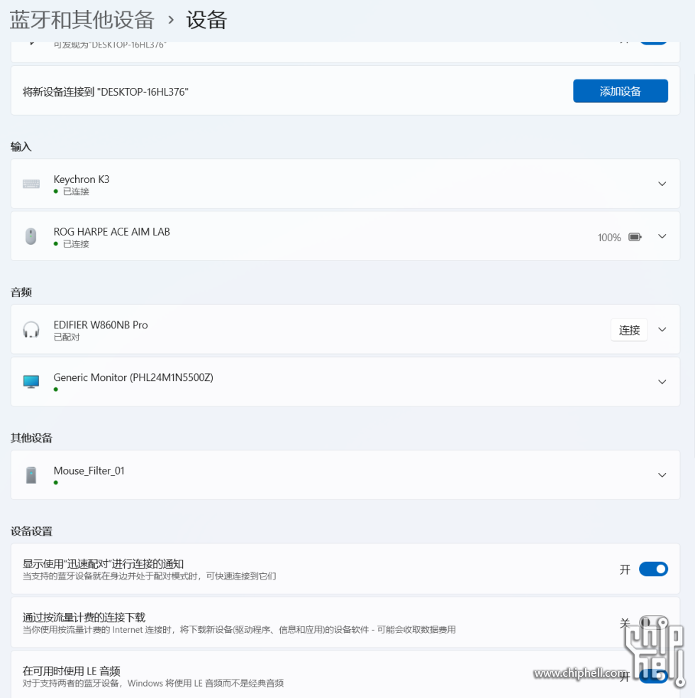

我的主板是650E-i,应该是7922/7921,可以打开
 楼主| 发表于 2025-3-15 12:32 | 显示全部楼层
能正常使用吗?看着像之前intel驱动遗留的
发表于 2025-3-15 13:43 | 显示全部楼层
我估计能正常用,那个设备/服务其实是搭个LE AUDIO的桥再通过这个设备出声。
