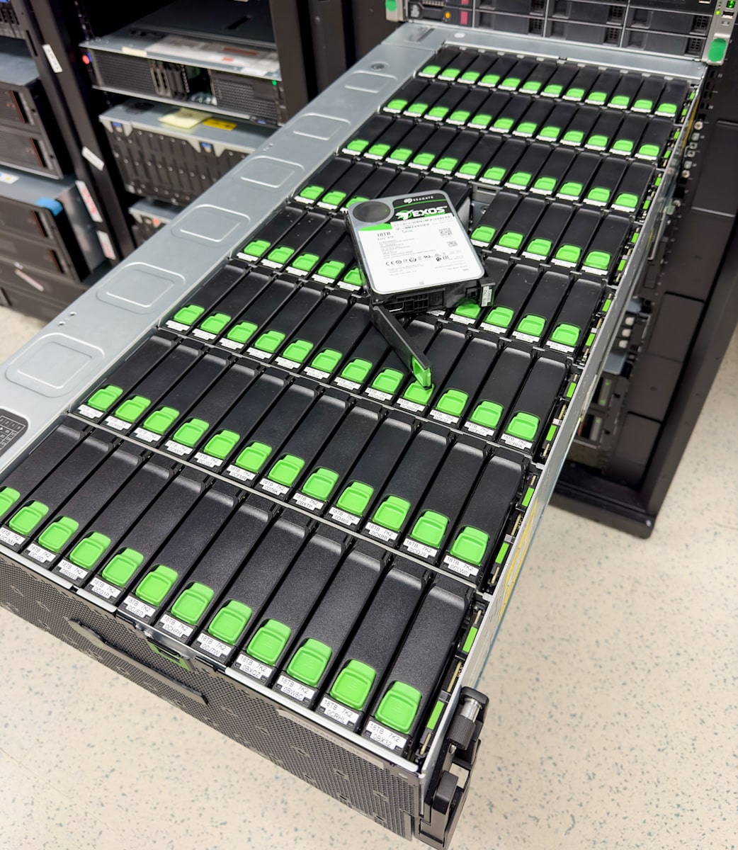

希捷自家的云存储也用银河所以应该还可以吧

民用的希捷盘就不用讨论了,垃圾的一批,早年出过多少事了。12T以上的企业盘,可以无脑选希捷银河,各方面都还行。

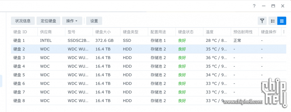

hc550 18t 7个 快17000小时 状态不错 放书房不怕吵
