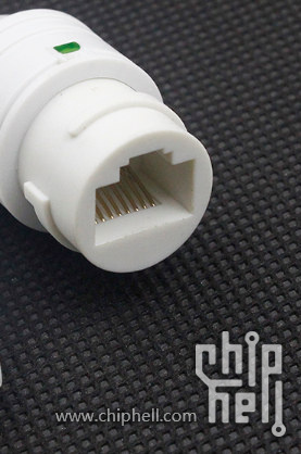

某设备可以联网,但是网速有挺大衰减,
网速上不去和触片电阻变大是否有关?
各位遇到过类似问题么

肯定会有,现在还有些网口、网头触点未做电镀处理,时间久了氧化变绿,网速肯定会下降,严重的会降低握手速率,但也有不降低的例子,握手正常,但一旦有负载就直接降速甚至严重丢包。

会,有次电脑网速突然变慢,下载只有1M多,重启路由光猫都不行,后来发现本地连接怎么变成10M了?网线拔出来看看是水晶头有点氧化,清理了下再插进去就好了。

一般不会导致衰减 就是千兆不容易衰减成800兆 500兆 这种一般是干扰问题
你这种情况 会导致某根接触不良 千兆变百兆或者十兆
