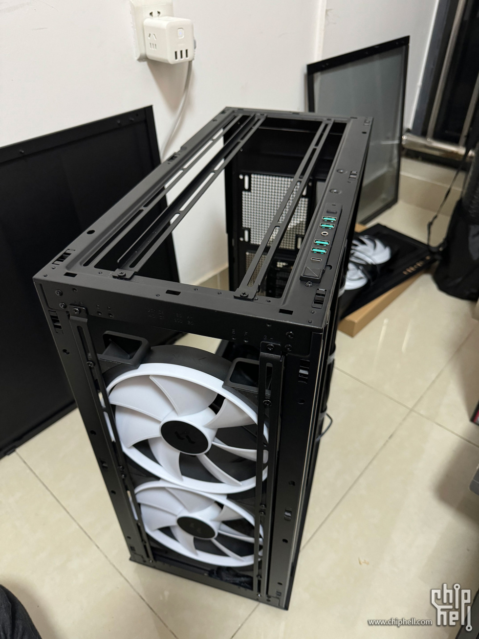

原来是ITX分体水,硬件是137k+3080ti,很容易热,风扇1000转时过不了3dm稳定性测试,所以有了更换机箱的计划。
方案是420x2的冷排+h4pe,D5x2,要求2个冷排都外吹,所以需要有一个主动的冷风入口,接着就是1个月的机箱寻找时间,
最后是联力o11d xl与九州的墨菲斯托2选一,经过一轮分析之后,决定购入九州的机箱
初步安装及试水:

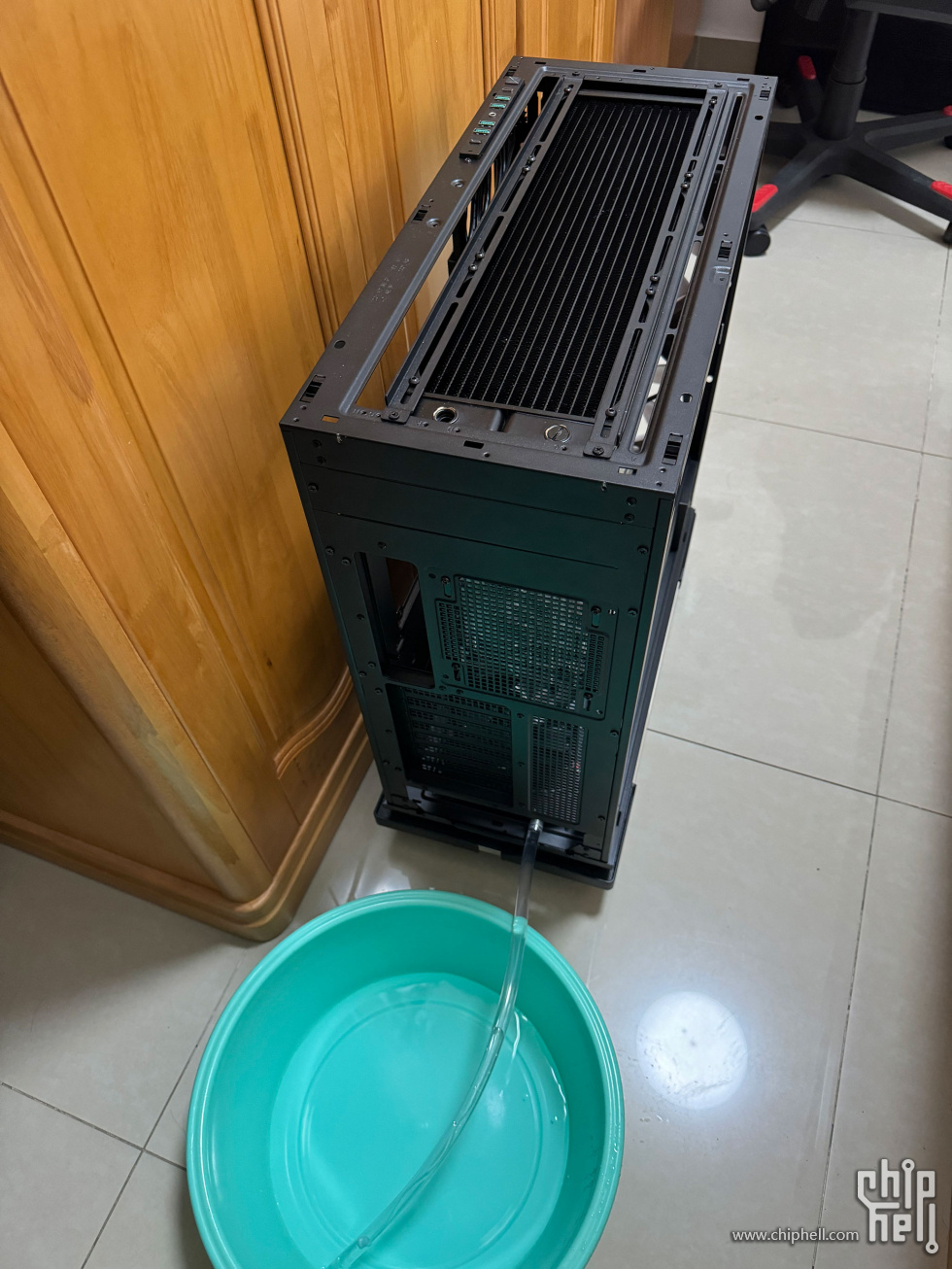

测气密
杂乱的试水管路

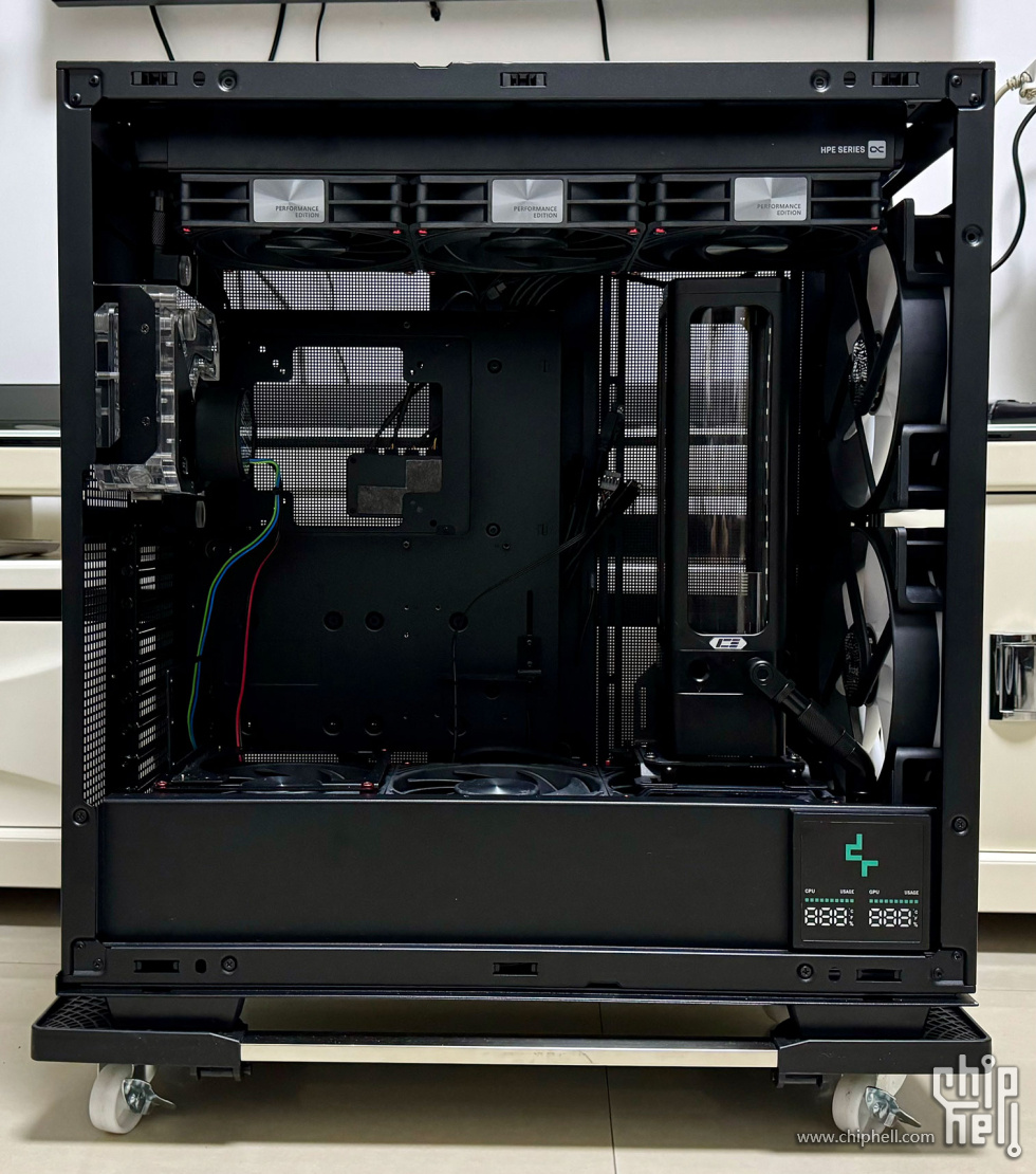

放水准备装机...
装机过程省略...

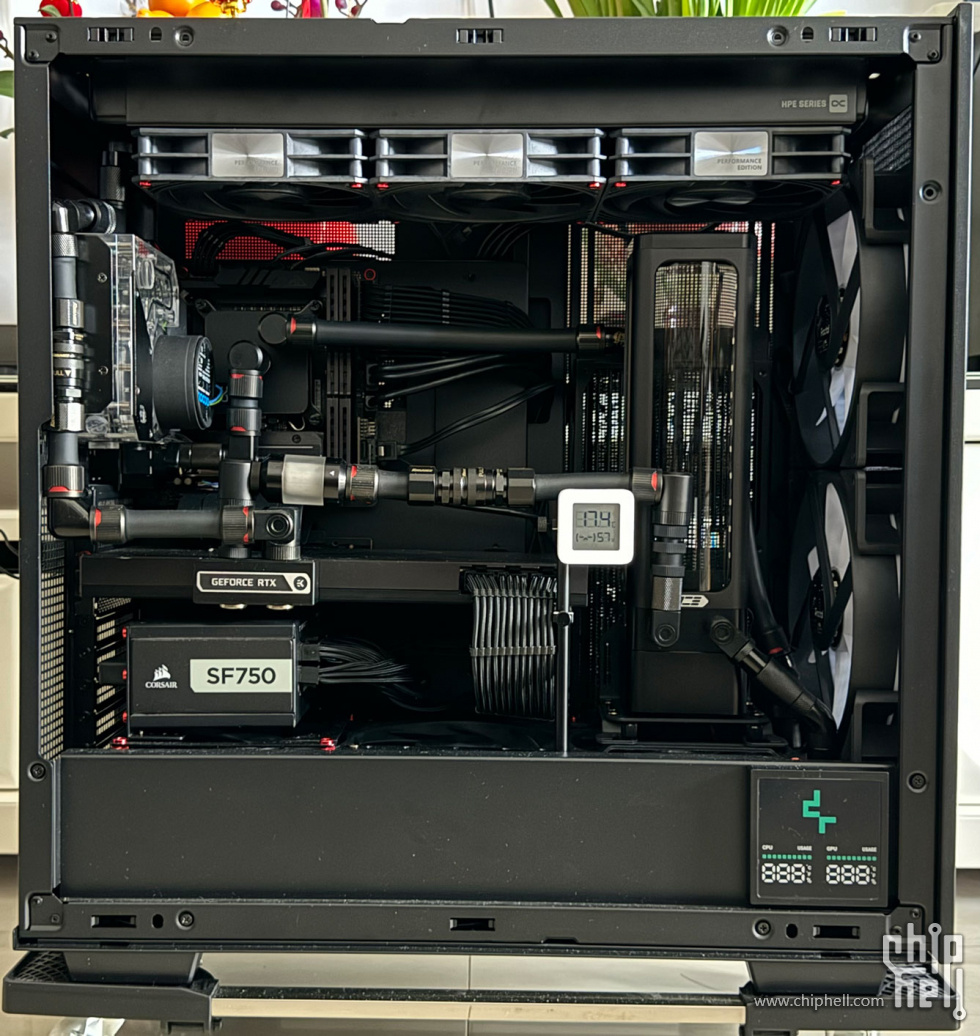

室温20,风扇1000,水泵2600
这里仅保存了双烤20分钟的图,其实是双烤半小时;温度基本与这个一致,因此并没有拍照
最后吐槽一下九州的产品说明书与客服,均不清楚机箱最大兼容性...

备注
根据产品说明书,并无建议这样的电源安装方式
归纳
1、itx单槽与分体水显卡冲突,只能延长线将显卡往下移
2、显卡下方的水冷接口与电源冲突,导致进水与出水都是朝上安装
改进
1、更换mat或atx主板,可以将显卡往上移1个槽位
2、显卡上移后,可以塞下atx电源
3、水箱由现在的下进改为上放进水,可以安装排气阀

发表于 2024-2-20 18:23 | 显示全部楼层
显卡60多度。。。明显是流速不够
