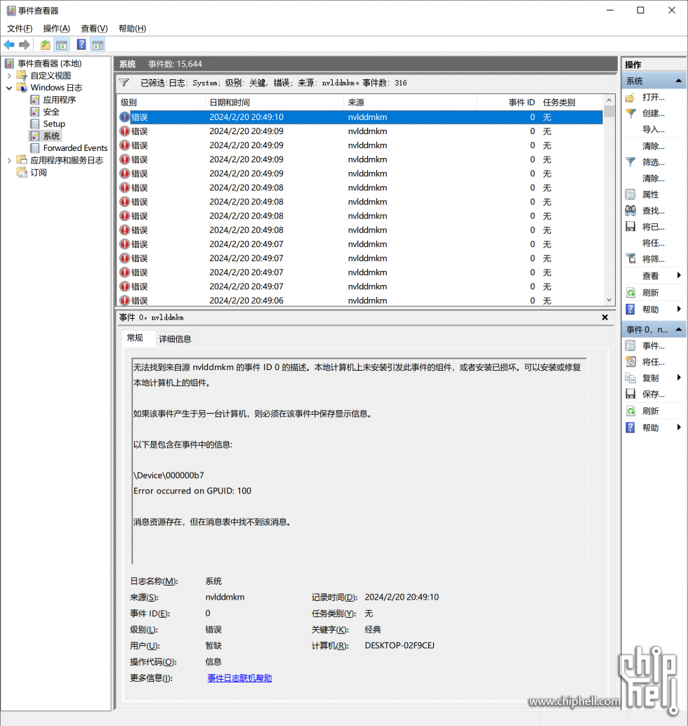

最近小弟遇到一個非常惱人的問題...
就是常常看影片看到一半突然畫面類似凍結
但是鼠標還能移動,也還能點選桌面的檔案
但是點選了沒有反應,打開工作管理員看到
顯卡的使用率是 -1% 每次出現這個狀況的時候
日誌管理員就會出現以下的錯誤
發生事件的時間不定,但大部分都是使用
Chrome在觀看youtu影片的時候發生...
想問一下各位大佬這個是驅動的問題還是顯卡本身有問題?
請各位大佬不吝幫小弟解答謝謝~
PSU:ROG雷神2 1000W (電源線直通,並無使用顯卡附贈的3PIN轉接線)
VGA:ROG 4080
NVIDIA驅動版本:537.58

前几天有个坛友发帖说这个毛病是因为出厂的时候散热器螺丝拧太紧导致pcb轻微形变产生的,建议走售后,对自己手艺有信心可以轻轻揭掉保修贴纸拧松一圈贴回去

一样的问题,自从换上4080 Super魔鹰那天开始就一直报nvlddmkm 0事件。之前还在用tuf 3080ti的时候没碰到过

我跟你一模一样,使用HDMI2.1接口时候会这样,后面换了DP线就好了,也是4080 七彩虹水神

其实Video3的Error大概率是内存超频不稳,遇到过一摸一样的,加内存风扇或者降点下来就好

 楼主| 发表于 2024-4-1 09:59 | 显示全部楼层
sun1a2b3c4d 发表于 2024-4-1 09:21
检测有结果麻烦你发个回帖
其實15樓的大大說得有道理
我其實也有再懷疑是不是我的內存OC不穩定..
我已經有拉高小參試試
目前還沒發現異常

 楼主| 发表于 2024-4-1 10:07 | 显示全部楼层
sun1a2b3c4d 发表于 2024-4-1 10:02
PO主去官网查一下主板的内存支持清单,看看现在用的这款在不在里面。
我的就能查到,现在用着很稳定。 ...
我的內存條是在官方的QVC支持裡面的
我用的是芝奇F5-6000J3038f16G
應該是我小參拉的太極限...我猜的我放寬試試看
看看還會不會有那個問題出現

 楼主| 发表于 2024-4-1 10:15 | 显示全部楼层
sun1a2b3c4d 发表于 2024-4-1 10:10
不要动小参啦,默认EXPO就好。像我最多也就敢开Expo Tweaked这一档。(B650E-E) ...
我是都會稍微縮一下...也沒縮到很誇張
就28.36.36.36關GDM 1T
FCLK 2167
6000MHZ
目前我有把一些參數放寬
電壓我就維持
VDD1.4
VDDQ1.35
沒在電上去了

 楼主| 发表于 2024-4-21 07:28 | 显示全部楼层
sun1a2b3c4d 发表于 2024-4-1 10:36
我猜测可能是你的硬件某些部件在长期极限工况下缩缸了……
我印象里没有遇到过,我只是对排障感兴趣而已 ...
懷疑可能是主板問題..
目前主機板送回去ASUS RMA後更換一片良品給我
更換主機板之後尚未發生我說的狀況..還在觀察當中~
