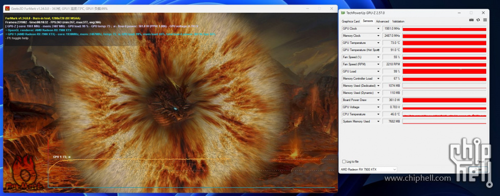

发表于 2024-2-21 19:48 | 显示全部楼层
倒过来跑了10分钟甜甜圈,显卡温度73-74之间,结温稳定在91度,风扇55%,比装机时跑的指标都有所增加,等下我正放再跑一下吧看看,毕竟用了大半年了。

发表于 2024-2-21 20:11 | 显示全部楼层
roewe550 发表于 2024-2-21 19:54
如果是这个数据的话
白金版貌似可以用
刚放正回来跑了一下,结果跟倒放时的差别还是蛮大的。正放跑了6分钟,显卡温度72之间,结温83度,但风扇只有41%。甜甜圈跑3分钟后指标就基本稳定了。

发表于 2024-2-21 20:20 | 显示全部楼层
roewe550 发表于 2024-2-21 20:15
也就是说白金版吊装会导致结温高十多度,风扇转速高10%
不是很理想,可以做备选 ...
准确来说,显卡温度高2度,结温高8度,风扇转速比高14%,关键是风扇,2200vs1700转,噪音差就很明显了。
显然这款显卡不适合倒装,别考虑了。
