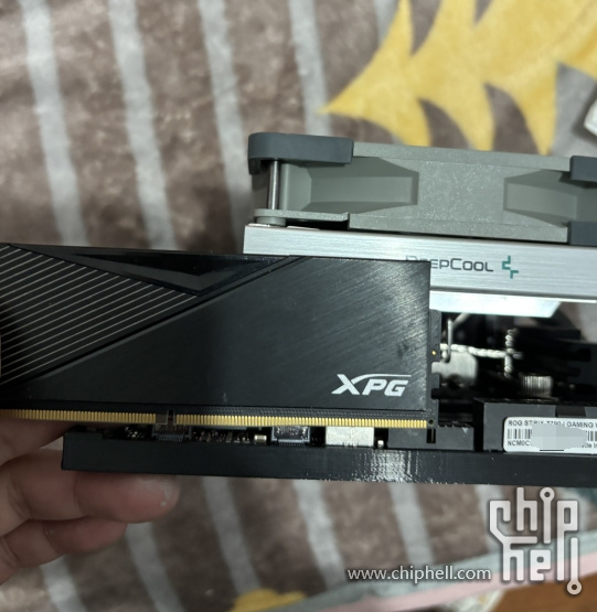

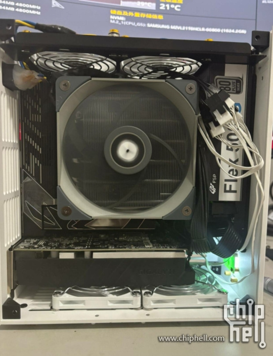

中意得机箱AKLLA A1  ,反复折腾好多次改造,13600K散热最开始AXP120X67,散热限高90mm,把风扇换成12025还有余量,和华硕Z690I四合院冲突,要拆M.2马甲,  换了Z790I结果差不太多,又买了AN600散热,还是挡,但是换个方向不拆马甲了,但是内存又挡了,一气之下换了海盗船马甲条,完美兼容了,而且AN600固定方式是螺丝,终于不是钢丝固定,还美观一点,又加了四个8015风扇,全汉的电源开机会叫一下,后面还挺安静得,目前很满意,就是风扇线后续得改一下,不是很美观,1650再换个4060半高卡,完美。

我这个1650**得半高卡LOL能到70,不知道换4060温度有没有改善

按照风道应该比我的好,我显卡下面就是电源了

电源有500W?  是什么牌子和型号?   风扇静音吗?

全汉得500G    开机会叫一下  后面很安静
