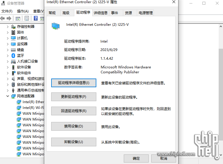

发表于 2024-2-24 16:38 | 显示全部楼层
