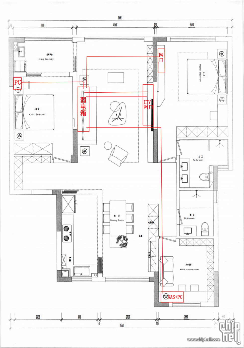

户型图和网口位置图如下,准备搭建2.5G内网的家庭网络。
目前的情况是全屋Homekit智能家居,一台NAS在多功能房,然后其他几台PC在各个房间,当初没跟装潢公司交代做吸顶AP,有点后悔。
方案一:
弱电箱放一个主AP+交换器,各个房间放面板AP?2.5G的面板AP是不是会散热捉急?
方案二:
弱电箱放一个主路由,其他房间放路由器组有线MESH?这种对颜值是不是有突兀?
求各位大佬指点一下哈,感激不尽
户型图
户型图
1弱电箱的光猫迁移改到电视柜 所有房间的网线汇聚到电视柜背后 任由你自己发挥【新房的话pdd购光猫耦合延长线即可】
2考虑全屋有线mesh[使用感觉跟acap差不多 自动切路由器] 我目前在用的是软路由+TP5480*2 感觉很稳定
3颜值问题|我现在是放在类似床头柜的下方 不影响视觉体验
4你的户型 你试试看一个主路由器放在单人椅边上的电视柜的最边边这里的台上 看看全无信号、速度各点能否接受[我这边新房是千兆、路由器最差的点wifi可以跑到300m足够家人手机使用了 个人目测感觉你一个5480都ok了]

 楼主| 发表于 2024-2-22 16:17 | 显示全部楼层
mizuno911 发表于 2024-2-22 15:54
1弱电箱的光猫迁移改到电视柜 所有房间的网线汇聚到电视柜背后 任由你自己发挥【新房的话pdd购光猫耦合延长 ...
目前所有的网线都汇聚在弱电箱,不太好汇聚到电视柜里面了吧。我想的是弱电箱先接到电视柜,在回到交换机分到每个房间

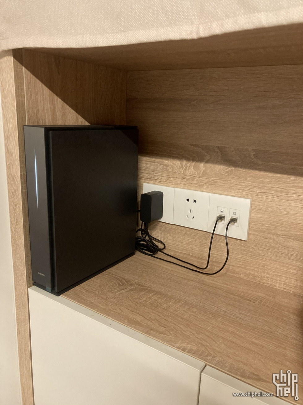

发表于 2024-2-22 18:06 | 显示全部楼层
如果用无线的路由器,那么一定不要放弱电箱里面,只需要增加一条从客厅(或者任意打算放置路由器位置)到弱电箱的网线
我的路由器放在客厅旁边的柜子上,装修时候就再这个位置留了两条网线。一条弱电箱内的光猫到路由,一条路由回弱电箱内,接交换机。
这样一个无线路由器基本全屋覆盖,弱电箱内的8口2.5G+1口10G交换机再到各个房间
发表于 2024-2-22 18:17 | 显示全部楼层
有的吃 发表于 2024-2-22 18:06
如果用无线的路由器,那么一定不要放弱电箱里面,只需要增加一条从客厅(或者任意打算放置路由器位置)到弱 ...
同款小米路由6500P,我现在用来仅做AP和中枢网关了。

 楼主| 发表于 2024-2-23 08:38 | 显示全部楼层
SaintUMC 发表于 2024-2-22 17:28
套内多少
我家户型差不多也是三居
iptv那个位置一个路由器信号就全覆盖了
套内接近130,有邻居试过中间放5480,多功能房那边信号差

你这户型还好啊,直接在电视机那里放一个无线路由做AP就行,然后书房再放一个做有线mesh,没啥问题呀。
客厅跟左右两侧的房间,只是墙角那块是实心墙,其余是气泡砖之类的填充,影响没那么大。书房斜穿实心墙,信号衰减严重,增加个ap做覆盖,顺便把洗手间也增加以下覆盖,足够了。
