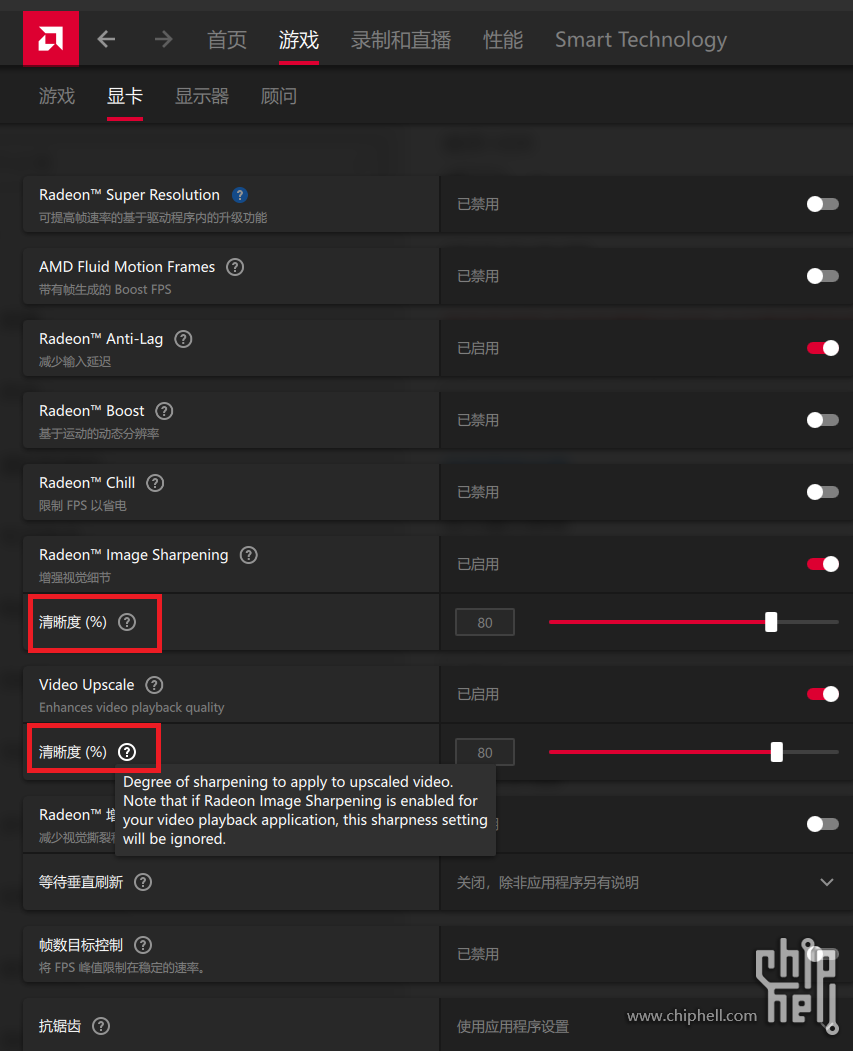

A卡显卡驱动升级到最新版本后,驱动面板有了两个“清晰度”,我个人的感觉是:
Radeon Image Sharpening开启后的“清晰度”是适用于操作系统中所有的软件界面包括文字、游戏和视频播放;
而下面的“清晰度”按照帮助提示是必须先把Radeon Image Sharpening关闭后才能生效,实测下来好像同样的清晰度加成,播放视频时的加锐程度要高一些!
不知哪位A卡大神能专业讲解一下这两个“清晰度”究竟有何区别?

吊毛写驱动又把整体锐化分开了
这玩意就是锐化

这注释不是写的很明白了。。。

锐化。
说着这玩意我又想到了现在手机摄影不行,就一个劲加锐,画面难看的要死。从此对这个功能就有意见了
开一点点就行了,可以适当加强一下线条。拉满了画面很脏,还不少人以为这个就是越清晰,这个功能还有别的名字叫 细节

上面是全局锐化,下面是视频锐化

这就属于翻译的语文水平问题。【清晰】这个词没有说明具体操作对象,不应该作为特定参数调节选项的名称。

 楼主| 发表于 2024-2-23 13:53 | 显示全部楼层

哦?这不就是a炮吹上天的那个锐化滤镜么
A卡现在选“质量"模式就是强制开启,只有在自定义模式下才能关闭;而N卡需要手动打开,但是N卡对于视频播放看不出大的效果,而A卡的加锐对于视频播放确实是很养眼!

这个锐化可以关闭吗,填0?
 楼主| 发表于 2024-2-23 17:11 | 显示全部楼层
lyf362345 发表于 2024-2-23 14:41
这个锐化可以关闭吗,填0?
滑块向左拉到底,最低是1,有一说一,A卡画质好,至少70%就是靠这个锐化,还有30%是A卡的10bit色彩平滑度确实是要比N卡要好。

上面那个就是之前的Radeon 图像锐化,视频是后面加的
记得装完驱动全默认是关闭的,需要手动选择质量才会开启
10%的效果已经不错了,也不会过于影响原画面,个人感觉默认的80%就会连噪点都给你锐化了
 楼主| 发表于 2024-2-23 21:10 | 显示全部楼层
记得装完驱动全默认是关闭的,需要手动选择质量才会 ...
根据我的观察,其锐化主要还是勾边的处理,原来Radeon 图像锐化默认的80%对噪点几乎是毫无影响,不过现在的视频专用锐化倒是会有点凸显噪点,不过也不是很明显,但其看视频的锐化强度明显要比原来的高。
