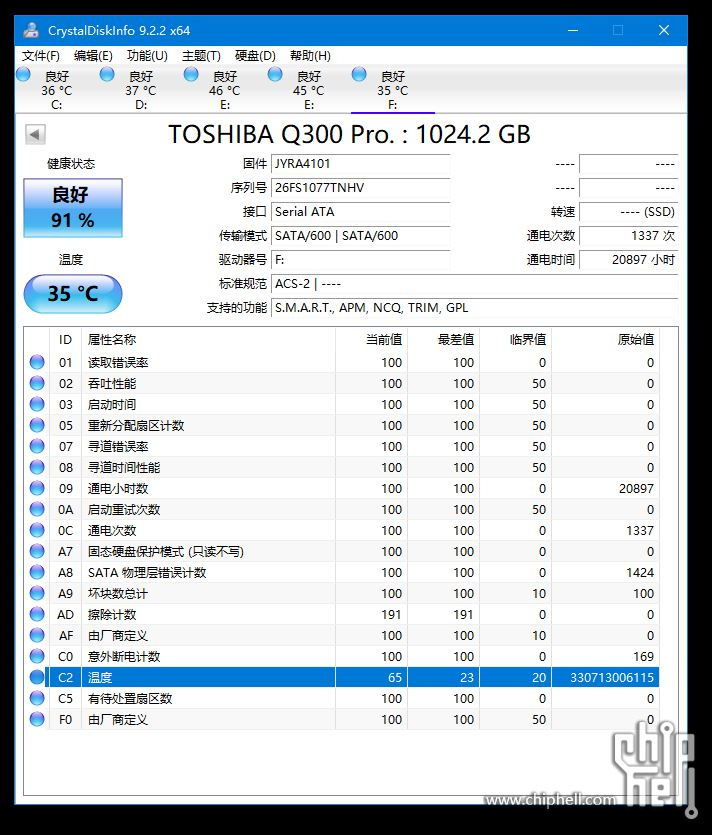

这个盘是不是要GG了,记得是当年3K多大洋整的MLC颗粒
南征北战了几年,看起来有些不堪负重了

发表于 2024-2-23 00:35 | 显示全部楼层
你从哪看出他不堪重负了,重分配扇区一个都没有
发表于 2024-2-23 00:39 来自手机 | 显示全部楼层
健康的很。你只是嫌SATA慢了
 楼主| 发表于 2024-2-23 08:32 | 显示全部楼层
看健康度莫名到90了,但是其他数据又很正常
 楼主| 发表于 2024-2-23 08:33 | 显示全部楼层
赫敏 发表于 2024-2-23 00:39
健康的很。你只是嫌SATA慢了
健康已经快跌破到8开头了,其他数据又很正常,寿命堪忧

发表于 2024-2-23 08:58 | 显示全部楼层
c5 05都好好地,从哪看出来要gg的?
 楼主| 发表于 2024-2-23 09:00 | 显示全部楼层
害以为有啥隐藏的基因没有显示出来,看健康度到了90,老了

发表于 2024-2-23 09:12 | 显示全部楼层
其实健康只要是蓝的,就能继续用。
数据安全靠备份,不靠单张盘好不好。

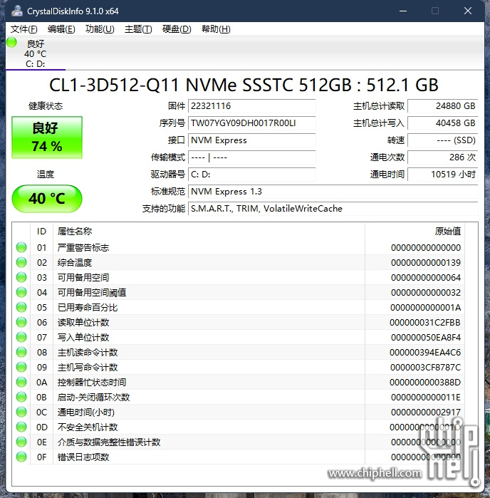

发表于 2024-2-23 09:19 | 显示全部楼层

发表于 2024-2-23 09:28 | 显示全部楼层
这个检测的健康度其实是按照厂商的TBW计算的,例如厂商的TBW只有100,那么当你有10TB的读还是写数据后,就会掉健康度到90%,这个只是单纯的计算寿命而已,但实际和使用没啥关系,只要其他关键数值没变化就没事了,我自己有个西部数据的SN520的固态,健康度都0了,也没问题,现在都是当移动硬盘存公司的办公数据

发表于 2024-2-23 09:39 | 显示全部楼层
啊?意思是你还能再用9倍于已使用的时间,确实堪忧
