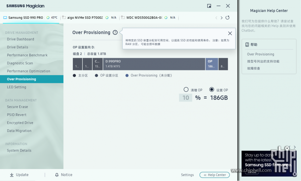

发表于 2024-2-24 22:58 | 显示全部楼层
Windows 磁盘管理直接留的未分配空间作为OP是无效的
打开SSD的专用管理工具查看 就只是普通的未分配空间 而不是OP
我用的三星魔术师分的 选择开启后 官方建议默认值10%
1
1
