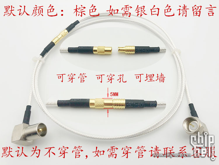

发表于 2024-2-26 14:35 | 显示全部楼层
31楼的细同轴线也不算贵,一条管换成那种再带2条网线也可以。
