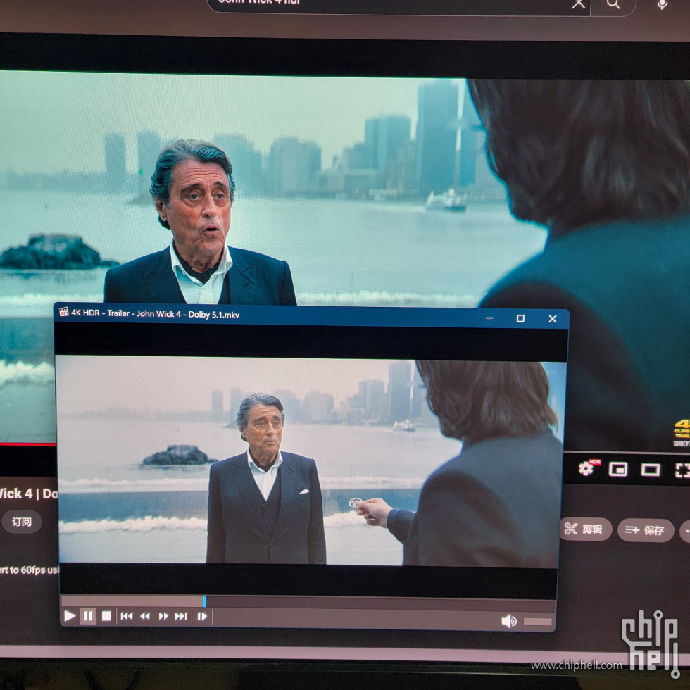

下回来的hdr片源全部偏暗,但是用chorme在油管看hdr电影和一些演示视频,亮度又非常足
是播放器问题吗
贴图是我下回来的片源
chomre浏览器播放和下载到本地完全是2个效果

 楼主| 发表于 2024-2-24 22:13 | 显示全部楼层
MPC-HC X64
我用win11的电影和电视也非常暗

 楼主| 发表于 2024-2-24 22:22 | 显示全部楼层
ghgfhghj 发表于 2024-2-24 22:19
亮度不对一般是tong mapping的问题,如果真的特别暗的话你的播放器就没有正确播放 ...
和chorme播放在线hdr效果差了一大截

 楼主| 发表于 2024-2-24 22:36 | 显示全部楼层
cst4you 发表于 2024-2-24 22:27
有没有可能那些电影故意的
你把同一个youtube片子下回来本地放不就知道是否有差异了 ...
我下个回来试试,我下的疾速追杀4,和油管的hdr片段完全是2个片子
我本地的黑到连基努西装扣子都看不清

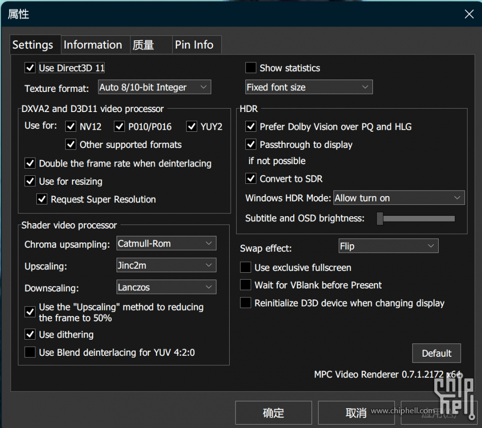

发表于 2024-2-24 22:52 | 显示全部楼层
你这里点的是转换为sdr

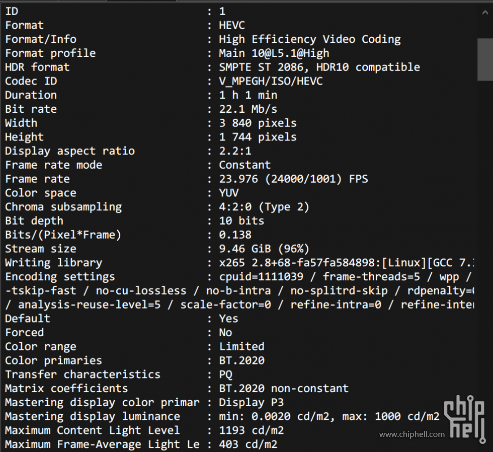

发表于 2024-2-24 23:32 | 显示全部楼层
预告片 和 正片是不一样的。。。。

发表于 2024-2-25 06:09 来自手机 | 显示全部楼层
第一,你点了convert toSDR,这个去掉。
第二,确定你系统开启了全局HDR,这个时候YouTube才会给你传输HDR版本。你可以点右键,stats,查看是否是HDR传输

 楼主| 发表于 2024-2-25 23:26 | 显示全部楼层
第二,确定你系统开启了全局HDR,这个时候YouTube才会给你传输HDR ...
不是这个原因,我找到问题了
mpc video render这个渲染器那个windows hdr选项有bug
pc看hdr还是挺折腾人
发表于 2024-2-26 02:53 | 显示全部楼层
MPCVR你需要使用MPCHC設置里面的亮度/對比度調節..

发表于 2024-2-26 11:09 | 显示全部楼层
换个渲染器
用dx11问题少一点
但是感觉画质没有mpc好
还可以再试试mpv,那个除了UI不太好,画质和兼容性都很好
