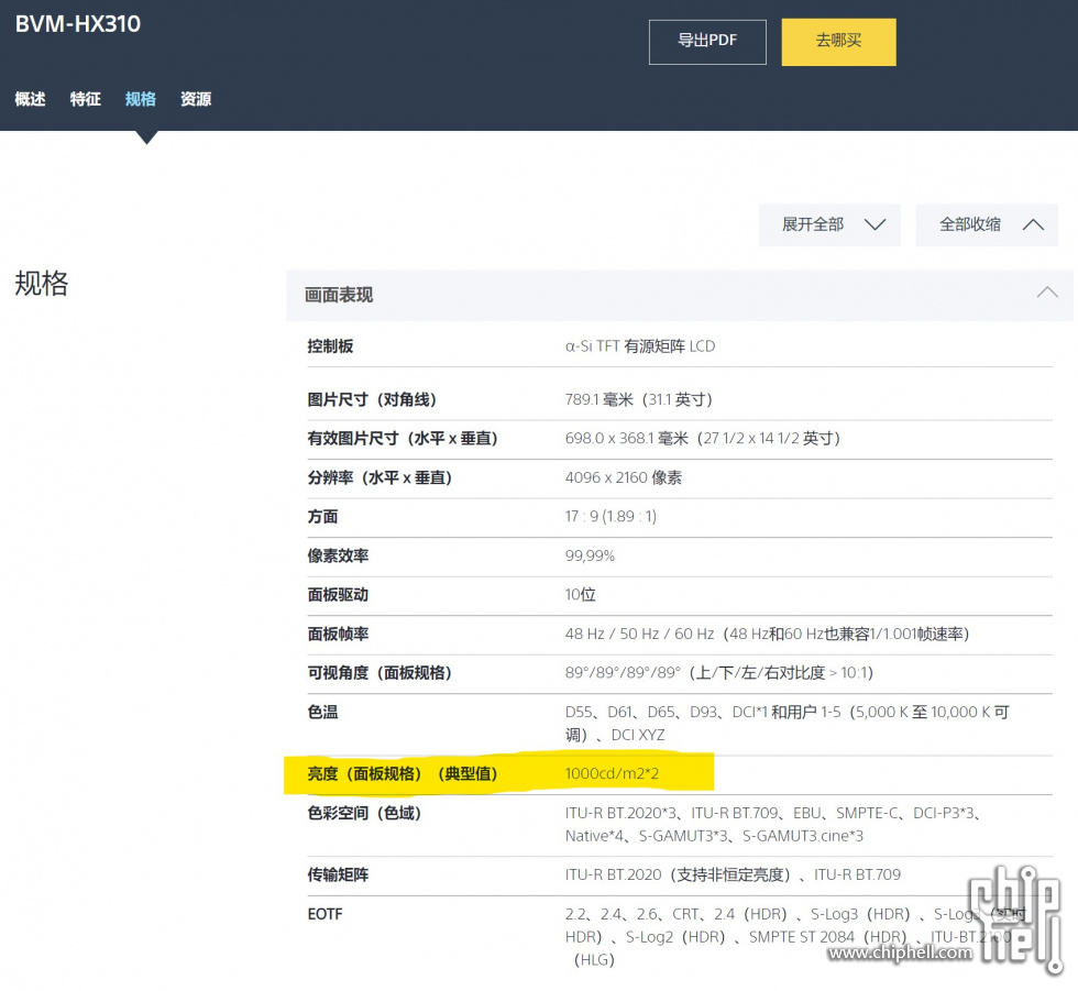

发表于 2024-2-26 17:05 | 显示全部楼层
zmcity 发表于 2024-2-26 11:49
和双LCD的BVM-HX3110比确实是辣鸡
估计你也就能喊出个升级型号,具体升级了啥你懂吗?
HX310和HX3110 全屏亮度都是1000尼特,HX3110主要提升是10%窗口峰值亮度4000尼特,120hz高刷,可视角度和抗眩光涂层。
跟本贴讨论的暗部细节一丁点关系都没有,谢谢。
