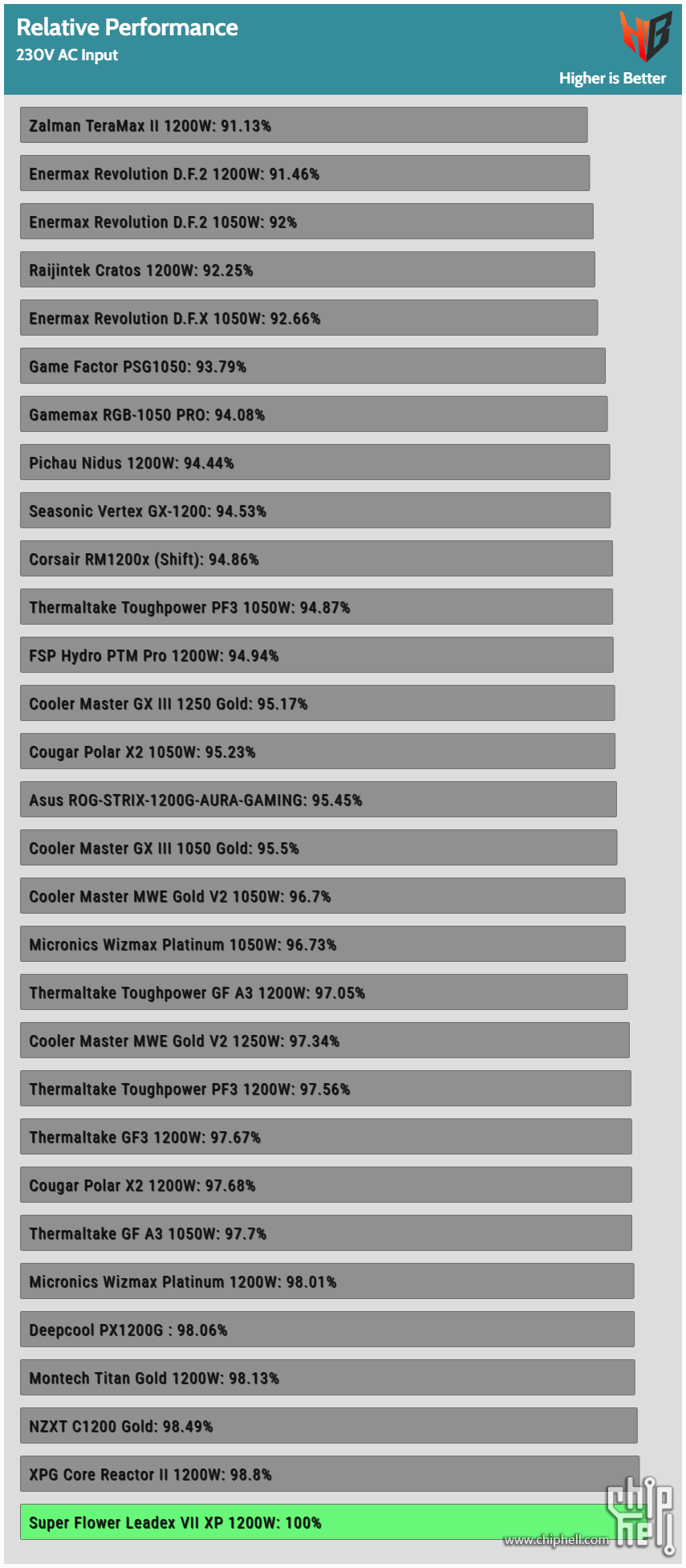

全汉那个1000w钛金狗东标价2499,不差钱不如直接上其他牌子1600W。
振华LX VII白金1200可以看看
