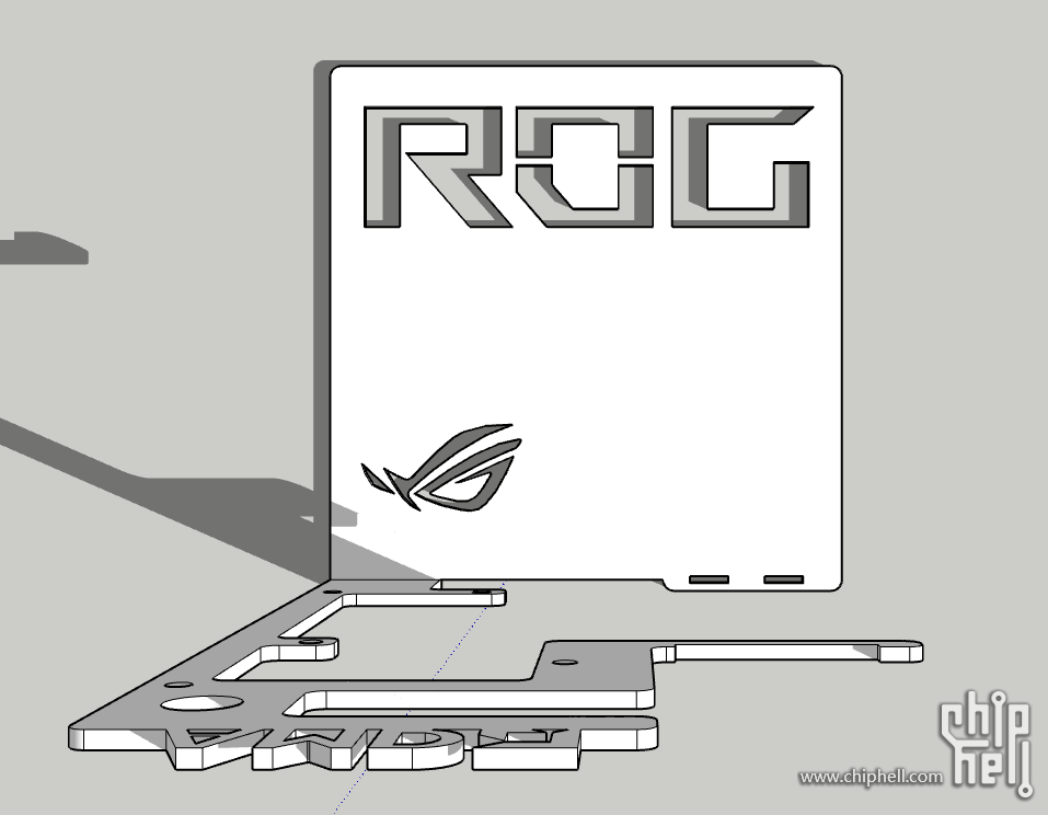

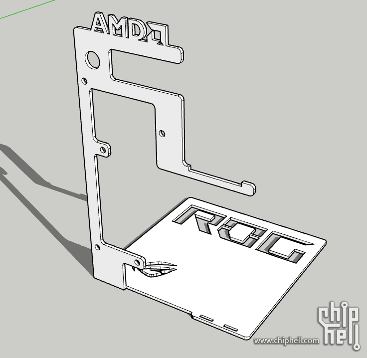

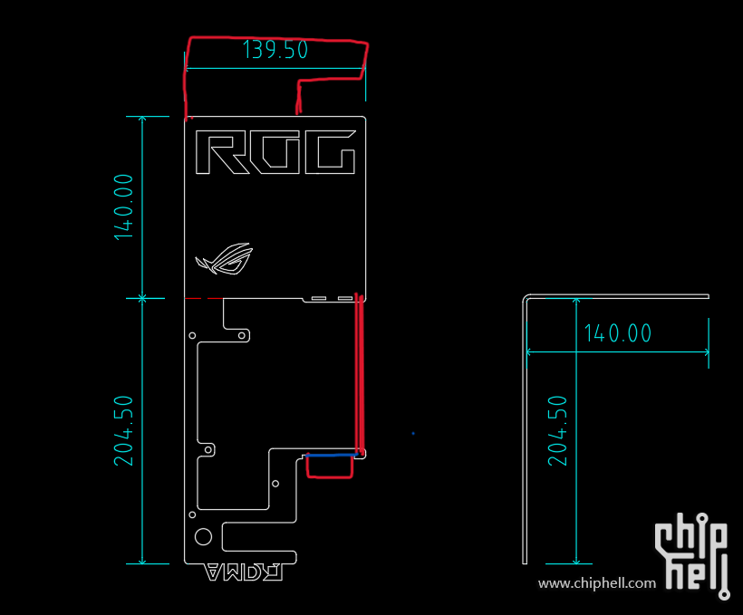

本来去咸鱼叫别人搞,用铝板切削加工,等了快半个月,没影了,干脆自己做一个,用最简单的工艺,一块钢板激光切割后折一刀,
主要是自己不知道一些具体的尺寸和孔位,开始找了一下没找着,后来狠心又仔细找板卡的相关规范,终于摸清楚了。
电源可以支持atx和sfx,显卡本来想搞个也支持3槽的,但是估摸着3槽卡没机会用,本着小巧的原则就不支持了。
核心板的话应该是可以支持市面上所有的主板了,当然,市面上大厂是没有零售的,有拆机的,然后小厂的那些个主板应该都是可以装的。
所以没有开主板固定螺丝孔,其实不是非得开孔,直接用橡胶垫或是其它东西垫起来就行。
显卡固定位因为考虑倒制作的简易性,也没有,直接卡住也行了,非得要固定也可以用合适的螺栓,感觉没必要,到时等实物出来装机试下效果,有必要的话再改进。
发表于 2024-2-26 17:04 | 显示全部楼层
这个ROG的切法看着像RGG,一般O镂空不都是上下做切分咩
发表于 2024-2-26 17:06 | 显示全部楼层
先做出来看看, 画个CAD没啥用...
 楼主| 发表于 2024-2-26 17:09 | 显示全部楼层
对对对,可以,我就说这里有点问题,专业,专业。哈哈。
发表于 2024-2-26 18:32 | 显示全部楼层
细的地方强度有点低,可能会晃,要加强点
还有为啥要用别人的logo,并不觉得多好看
发表于 2024-2-26 18:41 | 显示全部楼层
显卡没有螺丝固定,要加上,延伸 +折弯,
把右边封起来,强度更高
上面可以延长+折弯,给显卡头部加个支撑
 楼主| 发表于 2024-2-26 20:54 | 显示全部楼层
fj12210 发表于 2024-2-26 18:32
细的地方强度有点低,可能会晃,要加强点
还有为啥要用别人的logo,并不觉得多好看 ...
应该不会,快3mm厚的不锈钢也不是闹着玩的,别人logo可以啊,自己也没个logo啊。
 楼主| 发表于 2024-2-26 20:55 | 显示全部楼层
把右边封起来,强度更高
上面可以延长+折弯,给显卡头部加个支撑 ...
没有这个技术,我是叫普通加工厂给做的,太复杂的搞不了。
发表于 2024-2-26 22:29 | 显示全部楼层
把右边封起来,强度更高
封口 加强 还有倒角 我在他上个帖子 就提过建议,不接受就算了, 一看就知道是没做过工程的, 不锈钢够硬,但是掉地上就会磕弯了,至少变形,掰回去也不是原样了
 楼主| 发表于 2024-2-27 11:34 | 显示全部楼层
zhjook 发表于 2024-2-26 22:29
封口 加强 还有倒角 我在他上个帖子 就提过建议,不接受就算了, 一看就知道是没做过工程的, 不锈钢够硬 ...
谢谢建议,有些地方你们是考虑不到的啦,我为什么这样设计是有原因的,哈哈。
