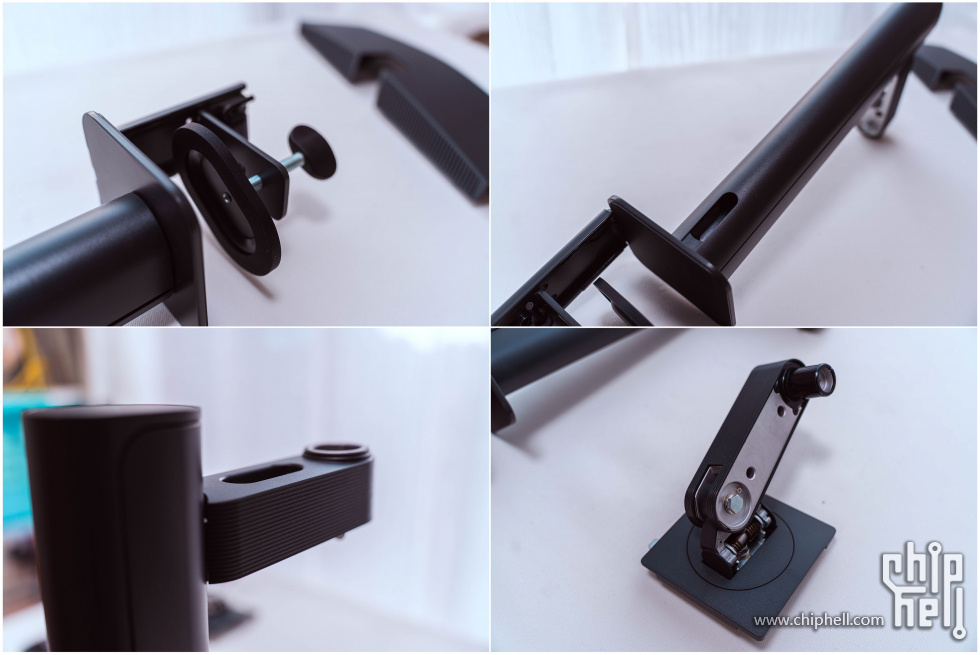

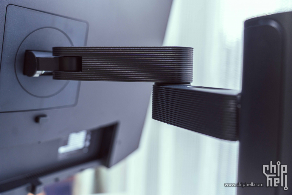

▼显示器支架相当值得 一 说,铸铁材质外覆硬质塑料,表面做了磨砂工艺,看起来比较有质感。夹具部位自带内六角工具,可以进行两段厚度调节,配合手拧螺丝调节可以适配 35 ~ 60mm 厚度的桌面,基本满足大部分桌面需求。
▼支架与桌板接触的区域有橡胶垫,不用担心对桌面造成损伤。夹持支架最大的优势就是对桌面空间占用极小,无论是功能性还是美观度都比常见的显示器底座优秀的多。当然这种设计同样也有局限性,如果是玻璃桌面就不适用了。

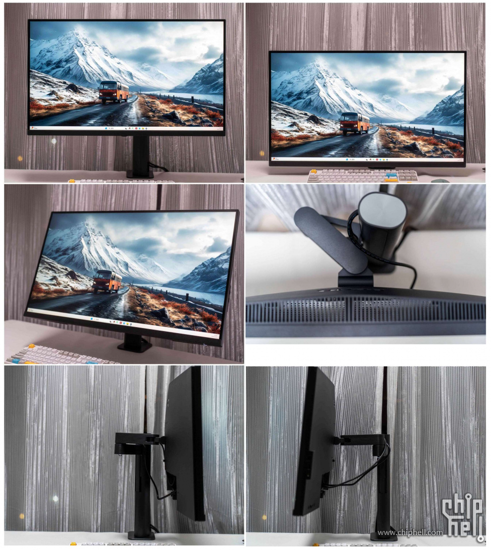

▼与显示器的连接则是常见的卡扣式无螺丝固定,固定起来比第三方支架来的轻松。两段式水平支架对于大尺寸显示器更加友好,长时间使用不会出现垂头现象。

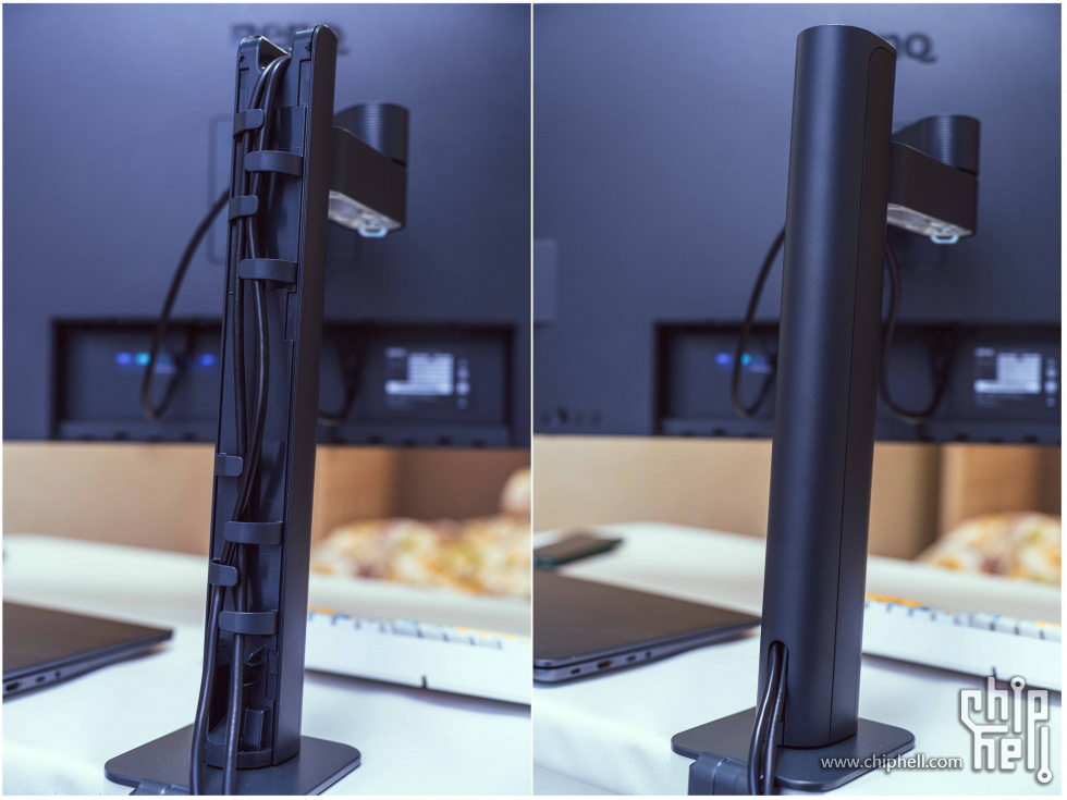

▼立柱背板采用磁吸式贴合,打开后可以将线材由此穿过,多条束缚卡扣让走线更加整洁,一体化程度相当高。
▼调节性方面这款支架可以说是武装到了牙齿。可以实现 0 - 210mm 深度调节 、-35mm - 150mm 高度调节、-5 - 30° 倾角调节 、± 500mm 左右平移、±275° 环绕旋转 、以及 0 - 90° 垂直旋转,别说普通底座,就算是专门的第三方支架也比不及。
▼竖屏状态更够显示更多内容。阅读时得益于明基 PD3205UA 优秀的护眼性能,可以有效提高眼睛的舒适度,而明基出色的色彩调校也能让竖图的后期处理来的更加轻松。

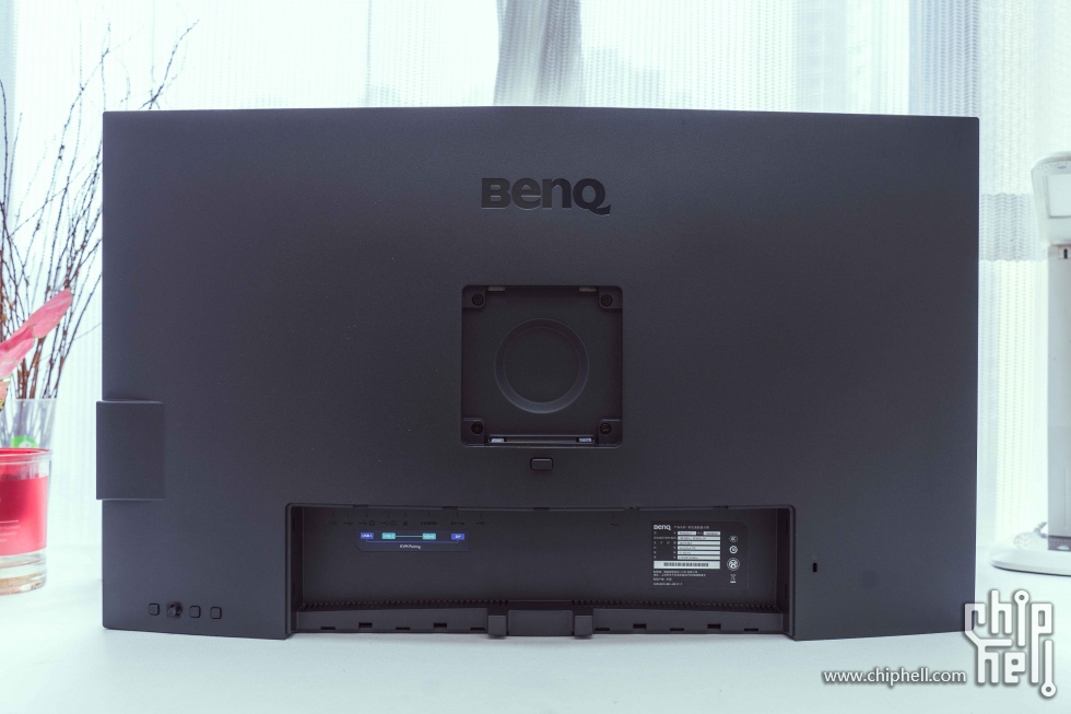

▼明基 PD3205UA 采用的内置电源、音箱的设计,这点是大大的好评,不用拖着个砖头电源到处跑。不过也因为这个原因导致机身相对较厚,另外,机身边缘采用的格栅结构对散热还是很有帮助的。
▼操控性方面,明基 PD3205UA 在背部右下方设置了包括五维摇杆的实体按键,也可以利用 Hotkey Puck G2 小热盘实现更方便快捷的调节。

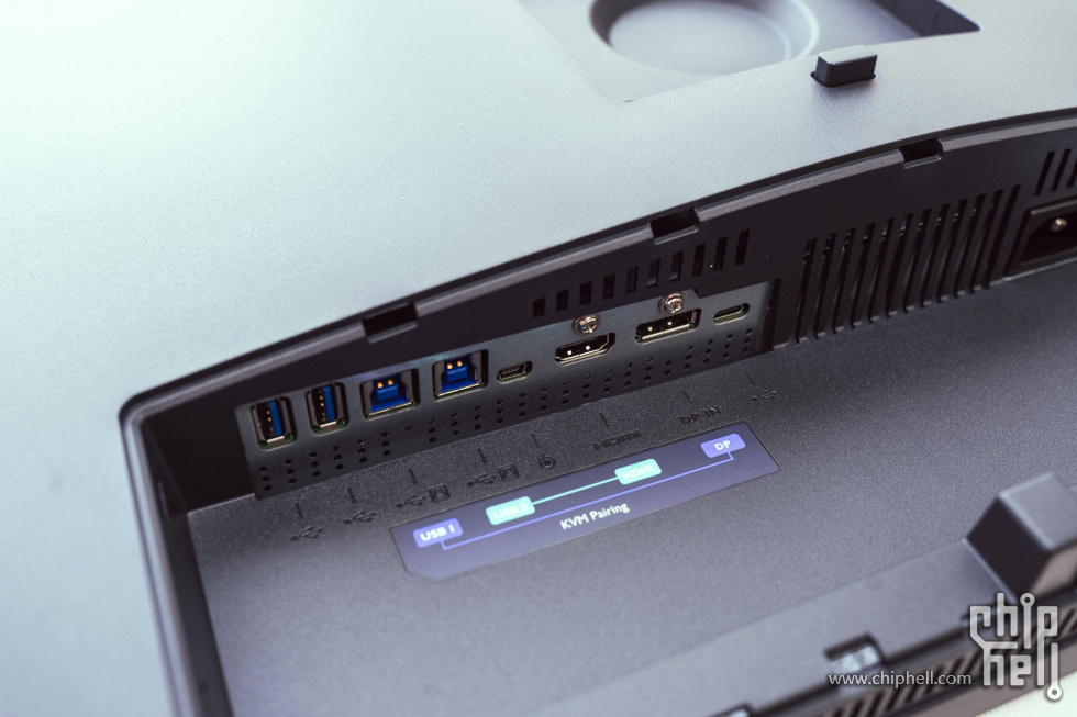

▼接口区域位于显示器下方,分别为 USB-A 3.2 Gen1 * 2、USB-B * 1、Mini-USB 接口 * 1、HDMI 2.0 * 2、DP 1.4 * 1、USB-C * 1。注意,最右侧的 USB-C 为全功能,不仅支持数据传输,还能提供 90W 电源输出,也就是所谓的“一线通”功能。

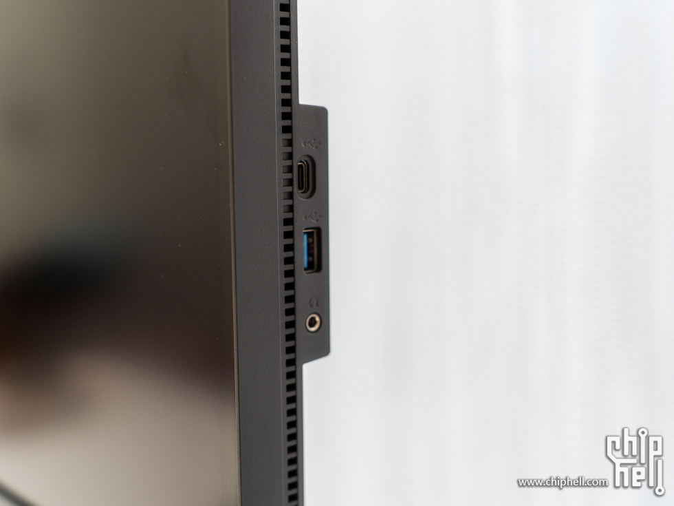

▼显示器右侧还提供了 三 个额外的接口,分别为 Type-C接口,USB 3.0 接口,3.5mm音频接口。连接各种外设伸手一插即可,便利程度极高。

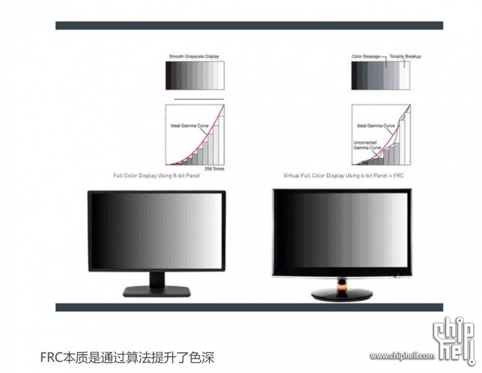

估计有的朋友会问了,那么 8 抖 10 和真 10bit 的显示区别大吗?
▼8bit 面板只能显示 1677 万色,所谓的 8 抖 10 就是利用像素点(FRC )抖动技术,通过算法强行升级色深指标来实现平滑渐变,该技术可以让显示器快速变化几个像素点的颜色,利用PWM信号控制时长,然后混合色彩后,得到原本不属于自己的色阶。这个过程有点类似显示器的插帧技术,不过现在已经发展的很成熟了,人眼几乎无法辨别。

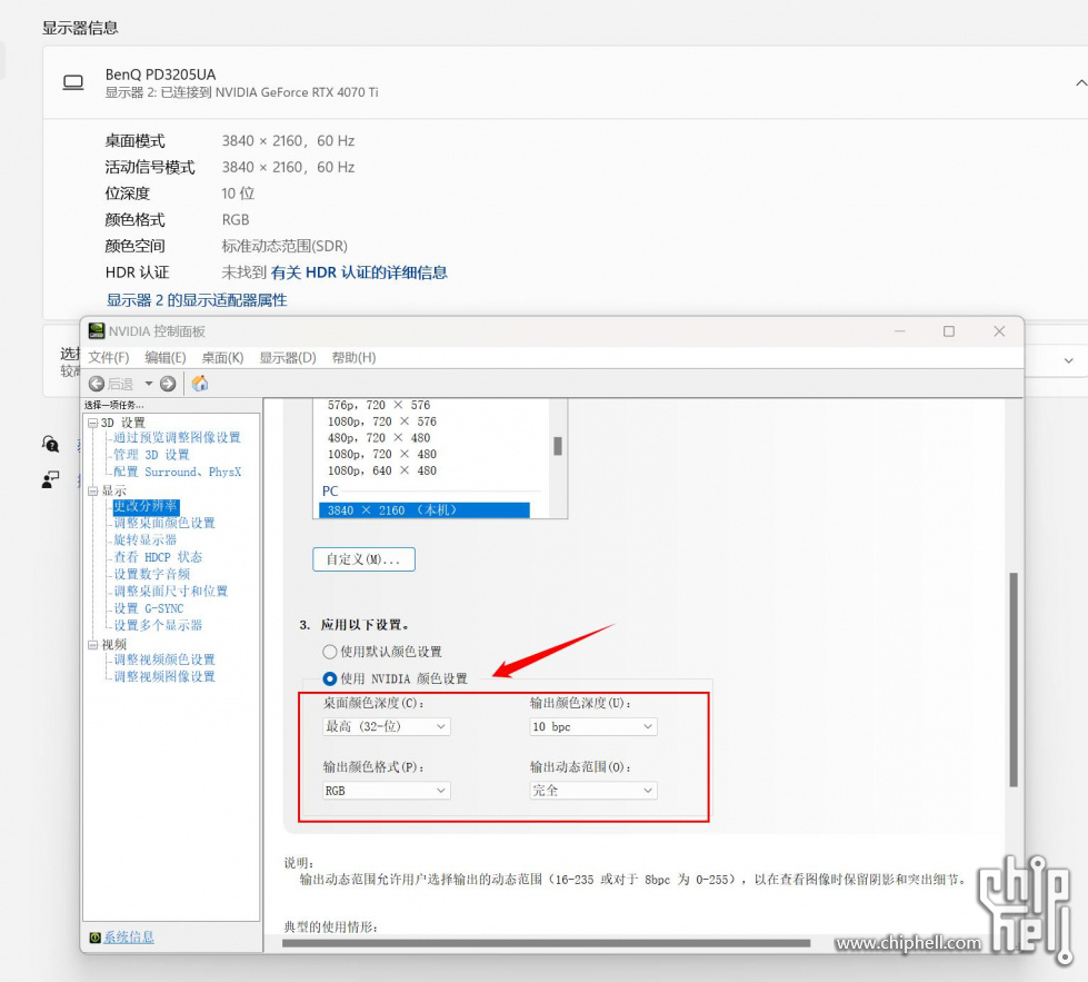

▼既然谈到 8 抖 10 ,顺便说说怎么开启该功能,当然明基 PD3205UA 本身就支持,默认就是 10bit 。其他显示器的开启需要保证带宽,简单说优先接入 DP 口,AMD 和 Intel 核显开 HDR 模式就会自动变成10bit。NVIDIA 显卡则必须进入控制面板,参照下图修改应用即可。

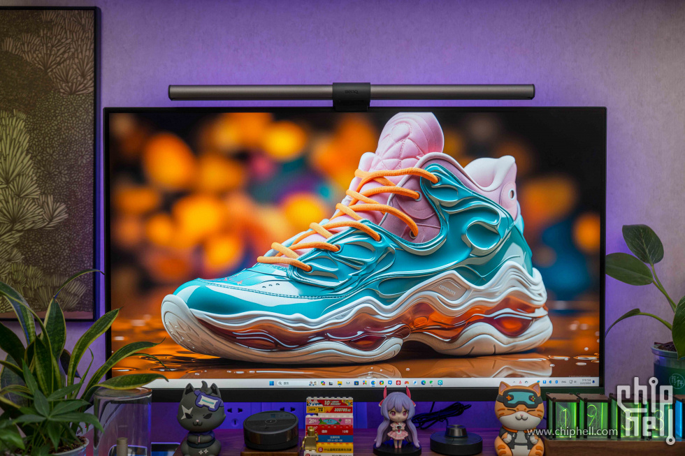

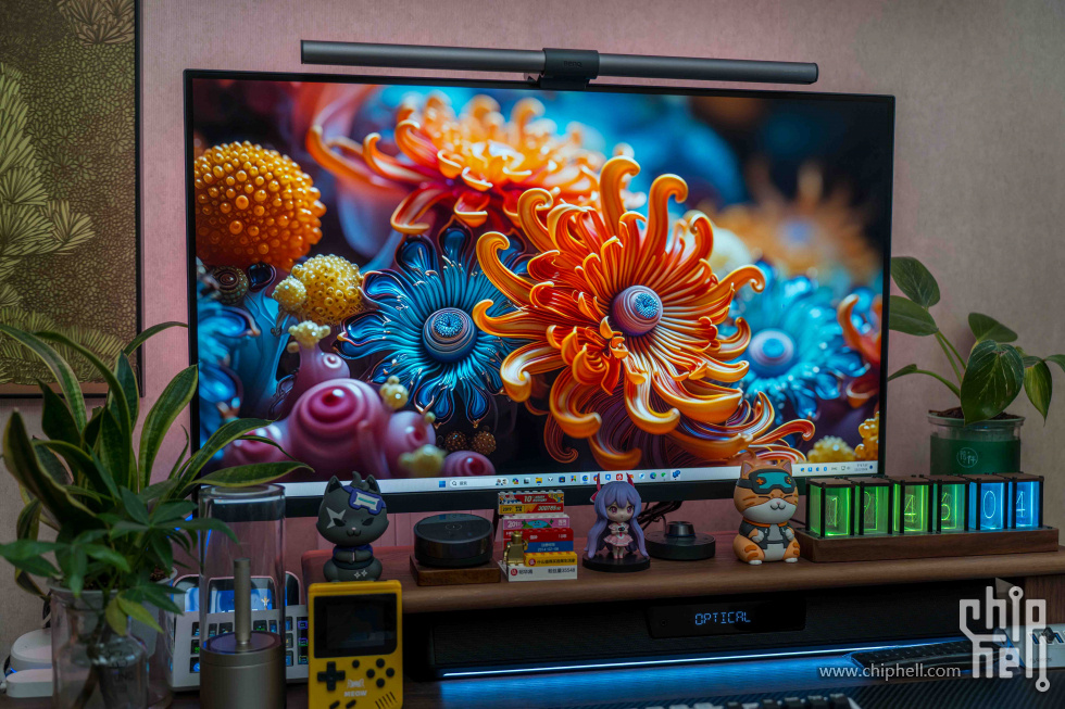

▼明基 PD 系列专业显示理念是真实还原,这也是专业显示器定位所在,力求完美还原创作者对作品的设想,确保创作理念不会被显示器的显示风格所误导,成就生动好作品。这也和普通显示器偏暖以讨好人眼的风格大相径庭。从下图也能看到,就算这样高饱和、色彩艳丽的图片,在显示器上的表现也是十分出彩,色彩之间过渡自然,显示细腻,至于所谓的色彩断层更是完全不存在。

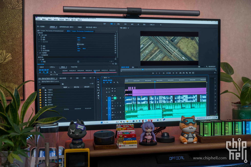

▼静态图用 sRGB 模式,视频处理则可以选择 Rec.709 。这是当前 HDTV(高清电视)和蓝光 DVD 原盘的国际色彩标准,在该标准下,显示器显示的画面无论是颜色、还是曝光,都非常接近我们人眼所看到的的画面效果。视频在该标准下进行的调色渲染等后期处理,可以完美符合网络、电台的播放标准,这也是专业视频从业者的基本要求。

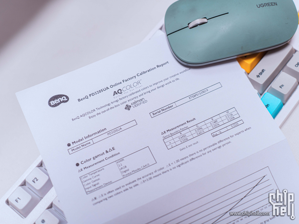

▼色准是指显示器显示颜色的准确度,衡量色准的参数就是△E,这个值越小说明显示器的色彩偏差越小,专业显示器的平均ΔE都会低于2。每台明基 PD3205UA 在出厂前经过专门的校色检测,到手即用。此外显示器还配备了国际显色标准 CalMAN 和Pantone 的双重认证校色报告,双重认证意味着更专业的色彩表现,呈现各种类型的图像,色彩都不会有短板。
▼从报告来看,我手头这台 PD3205UA 在色温 6500K,伽马曲线 2.2的条件下,利用 KONICA CA-410 色彩分析仪在 sRGB 色域下做到了平均 0.2225的 ΔE 值,色差值远小于所宣传的 ΔE≤2。

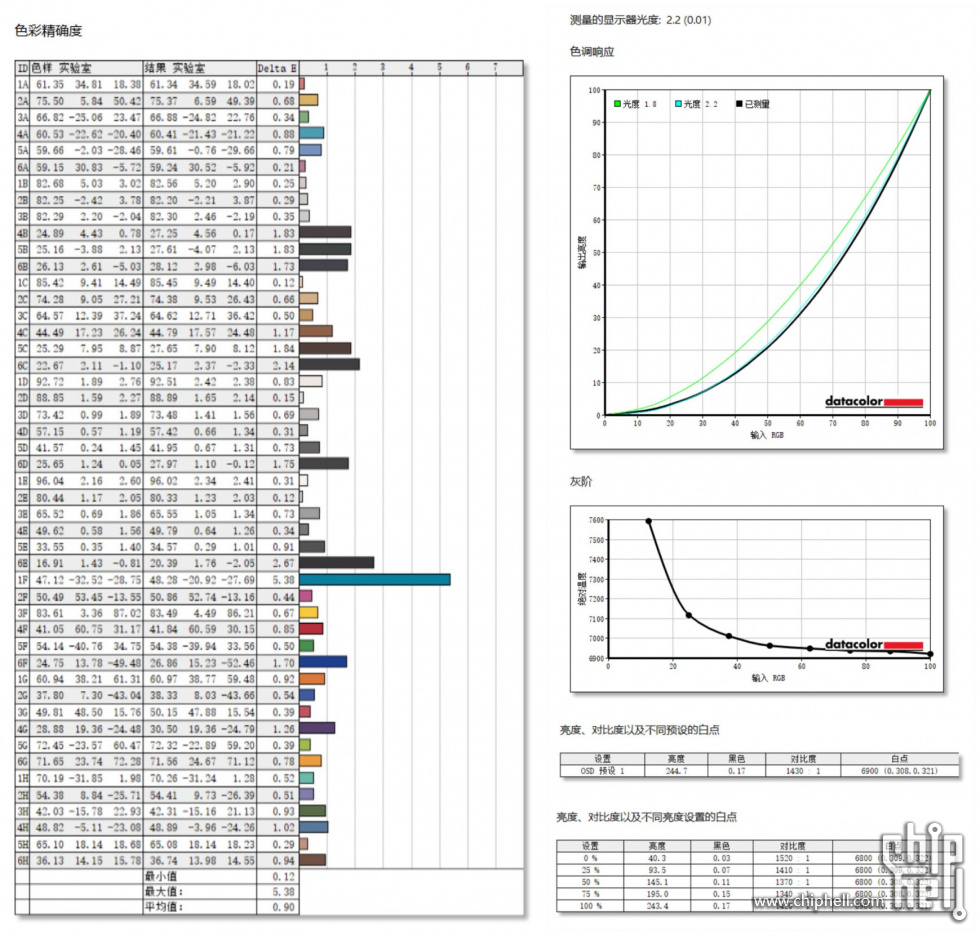

▼从红蜘蛛的分析结果来看,明基 PD3205U 在 sRGB 模式下可以做到平均 △E 0.9 的色彩精度,Gamma 曲线也与标准光度 2.2 曲线近乎完美贴合,相当出彩的表现。此外显示器的对比度极其优秀,而且是亮度越低、对比度越高,这个特性对护眼有特殊加成。

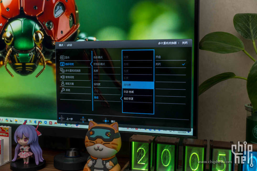

▼屏幕均匀度需要手动开启,关闭状态下屏幕亮度更高,可以更好的适应日常娱乐,开启状态下则会将均匀度拉满,更符合创作者的色彩需求。

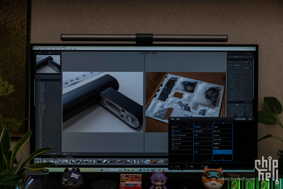

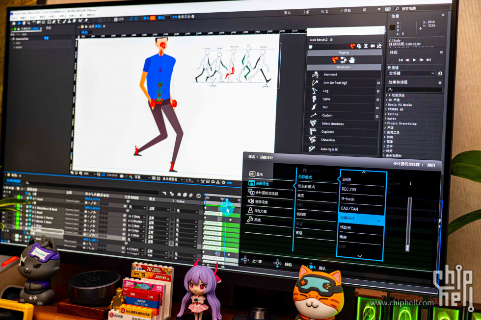

▼专业设计显示器通常会为产品设计各方面去匹配专业用户的需求,像明基就考虑了不同用户的设计场景,让用户自主切换显示的色彩模式,明基PD3205UA 预设 sRGB、REC.709、M-book、CAD/CAM、动画设计、低蓝光、暗房等多种色彩模式,除了色域的不同,更多是直面不同场景。CAD/CAM 模式是明基与 SOLIDWORKS 共同开发,增强线条和图形锐利度及对比度的模式,特别适合进行 CAD 图稿设计,同时也是建筑行业与设计师用户最佳模式。
▼动画设计模式则是给动画师、特效师等职业量身定制,该模式提供了 10 级亮度调节,提高整体亮度的同时,控制高亮区域不过曝、让暗部细节表现的更充分,有助于作品的调整。
▼暗房模式则是针对黑暗场景,此模式下会优化亮度和对比度,不刺眼的同时尽可能表现画面细节,避免受到周围环境的影响,特别适合喜欢在深夜寻找灵感的设计师。

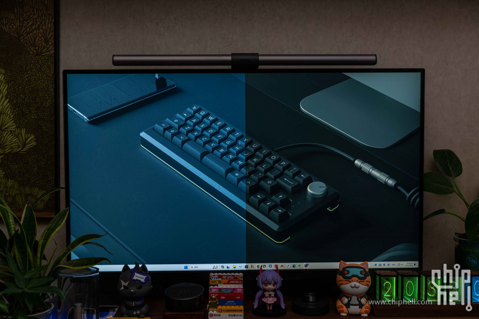

▼双色彩模式则可以看做自定义同屏双显,对比不同模式下的色彩呈现,比如左侧原图右侧编辑,后期效果无需切换一目了然。或者是左侧 PS 右侧 CAD,两边各自对应不同显示效果。
▼如果需要接入两台主机运行不同程序,可以启用显示器自带 PIP / PBP 功能,实现同屏双画面展示(左右分布或画中画)。配合上面提到的双色彩模式,使用体验更加完美。

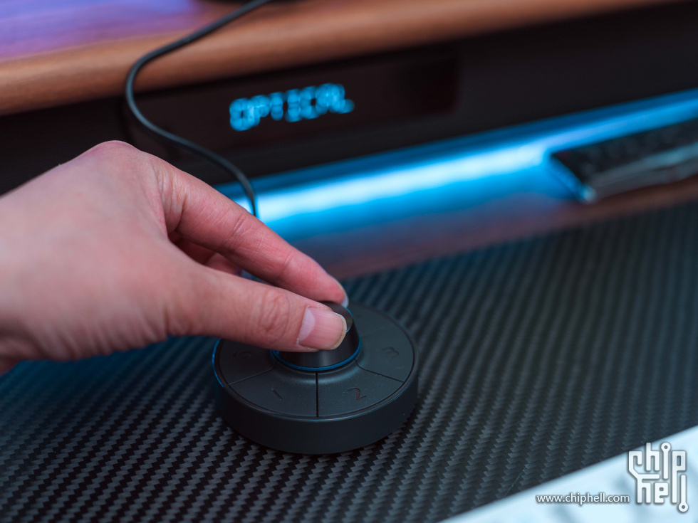

▼Hotkey Puck G2 小热盘也是明基 PD 系列的特色,控制盘顶端采用类 CD 纹理,质感到位手感出色,无极旋转 + 实体按键的组合让调节相当舒适,操作逻辑也很合理,无需任何学习成本就能快速上手,日常调节亮度、对比度、音量,乃至色彩模式、信号源切换都相当顺手。

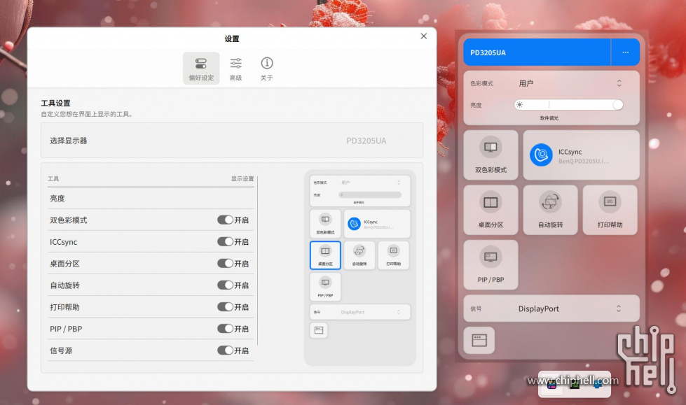

▼除了 Hotkey Puck G2 小热盘和实体按键,明基 PD 系列还针对单屏/多屏不同用户定制了专业的调校软件。Display Pilot 可以在软件端对显示器进行包括色温、灰度、彩度、显示模式等调节,甚至还能通过 ICC Sync 实现色彩文件的自动匹配,从而实现从创作到输出的全链路色准。
▼Display ColorTalk 则能将设置好的主显示器参数应用到多台显示器上,以此实现多屏幕的色彩统 一 ,从而避免屏幕色差带来的反复手动调整问题。这个功能对于工作室相当实用,可以完美实现上下游色彩一致性,避免后期的重复返工。为什么说明基是色彩专家,优秀的硬件素质和完善的生态都是缺一不可。

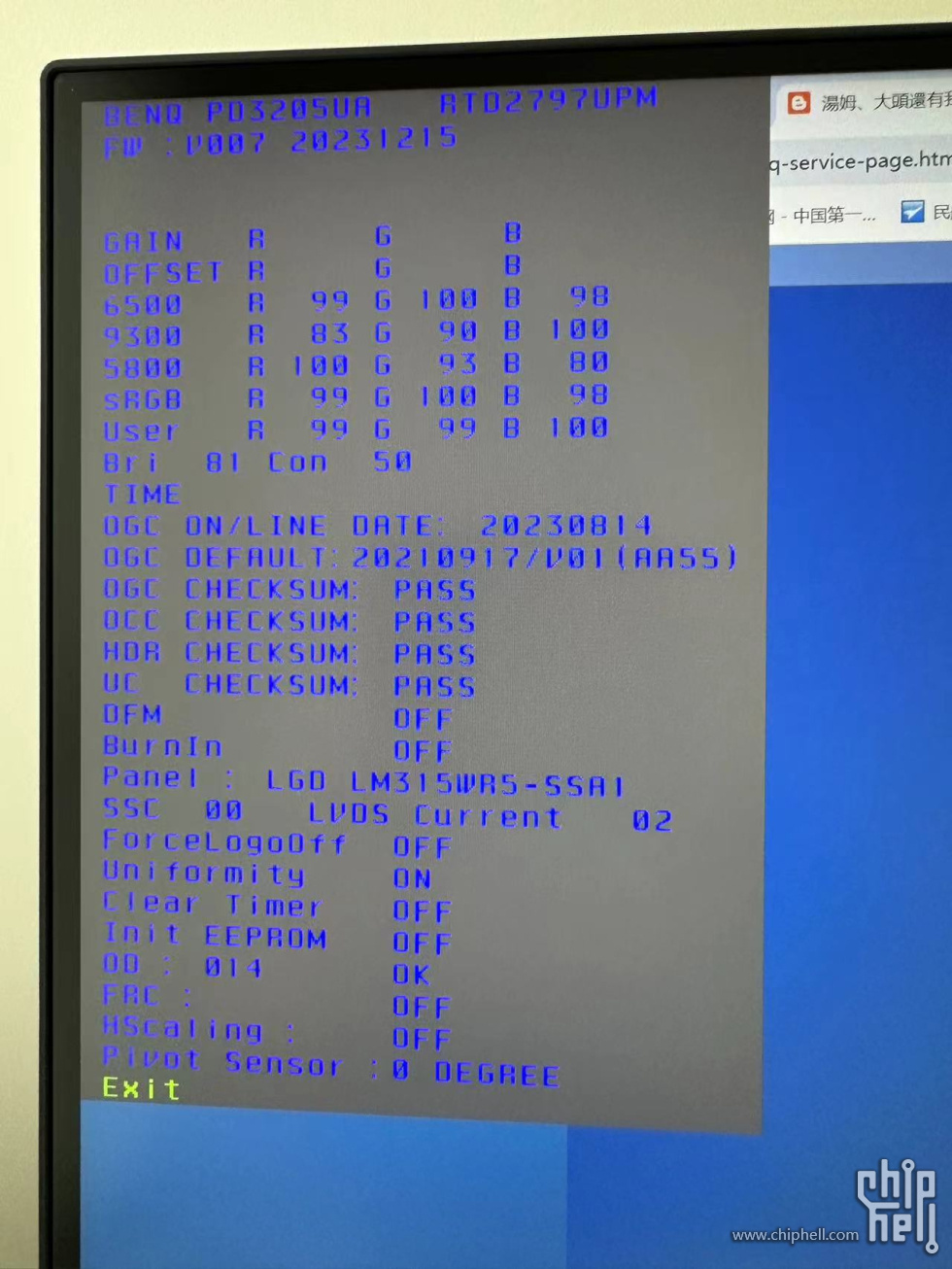

助力一下,经历了日亚直邮Eizo EV3240x的“惨痛”教训(面板下有异物,而且在屏幕中间位置,DHL退货回日本需要预付7000元人民币,尔后日亚再全额报销退运费用)后,买了这台。Service Menu显示面板型号是:LGD LM315WR5-SSA1,供大家参考。
*本以为Benq会用AUO面板*

请教这个工厂模式怎么进入?
