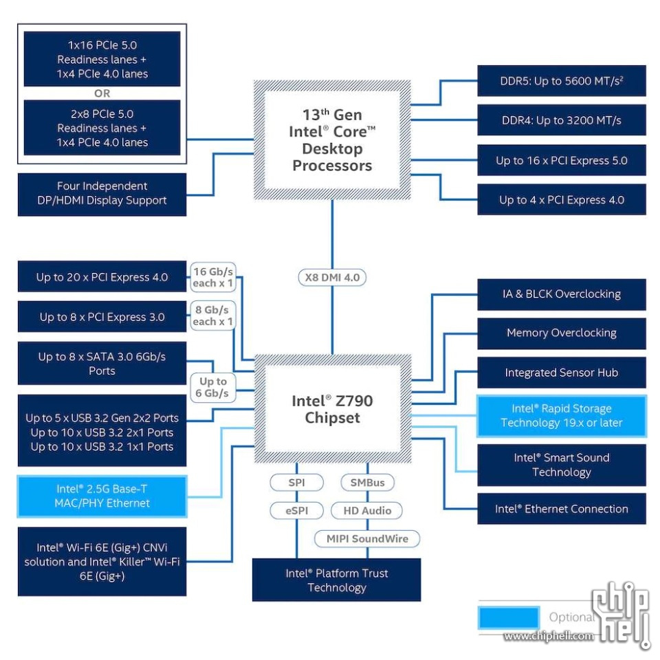

发表于 2024-2-29 01:50 | 显示全部楼层
你的问题 看懂这张图就能有底气去问问题了
你需要问的是你的主板厂商服务热线 报出型号后 问2个问题:(第2个问题是顺带问的)
1. 主板的bios能支持哪些接口上的存储设备引导启动?
(这是核心问题 你问的问题 这里就能解答 无论是cpu直出还是dmi分出 能不能被boot设备列表遍历到 是bios决定的)
2. 你主板上所有的M.2接口和PCIe接口分别走的是哪条线?连cpu还是连dmi
(这是次要问题 主要考虑共享dmi总线的所有接口对应的设备 是否带宽充足 合理分配接口的使用)
