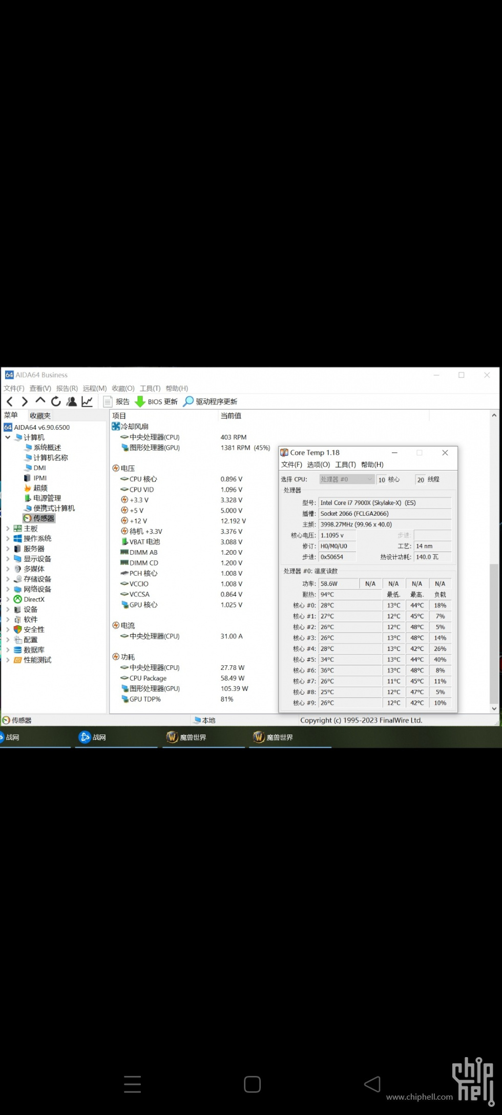

功率计读取一下实际功耗
发表于 2024-2-27 18:24 | 显示全部楼层
你这电源吃到的额功耗得三百多了吧,出点热风也正常

 楼主| 发表于 2024-2-27 18:27 来自手机 | 显示全部楼层
以前带e3+b85好像没有热风

嗯,我是cpu不够用捡了一套i97900xES+x299显卡还是以前的1066
发表于 2024-2-28 10:50 | 显示全部楼层
正常,低负载停转就会发热,AIDA64显示的是硬件工作功耗,也不准确,CPU GPU的VRM电路还有转换率,电源实际输出功耗要高不少,还要看电源输入功耗
