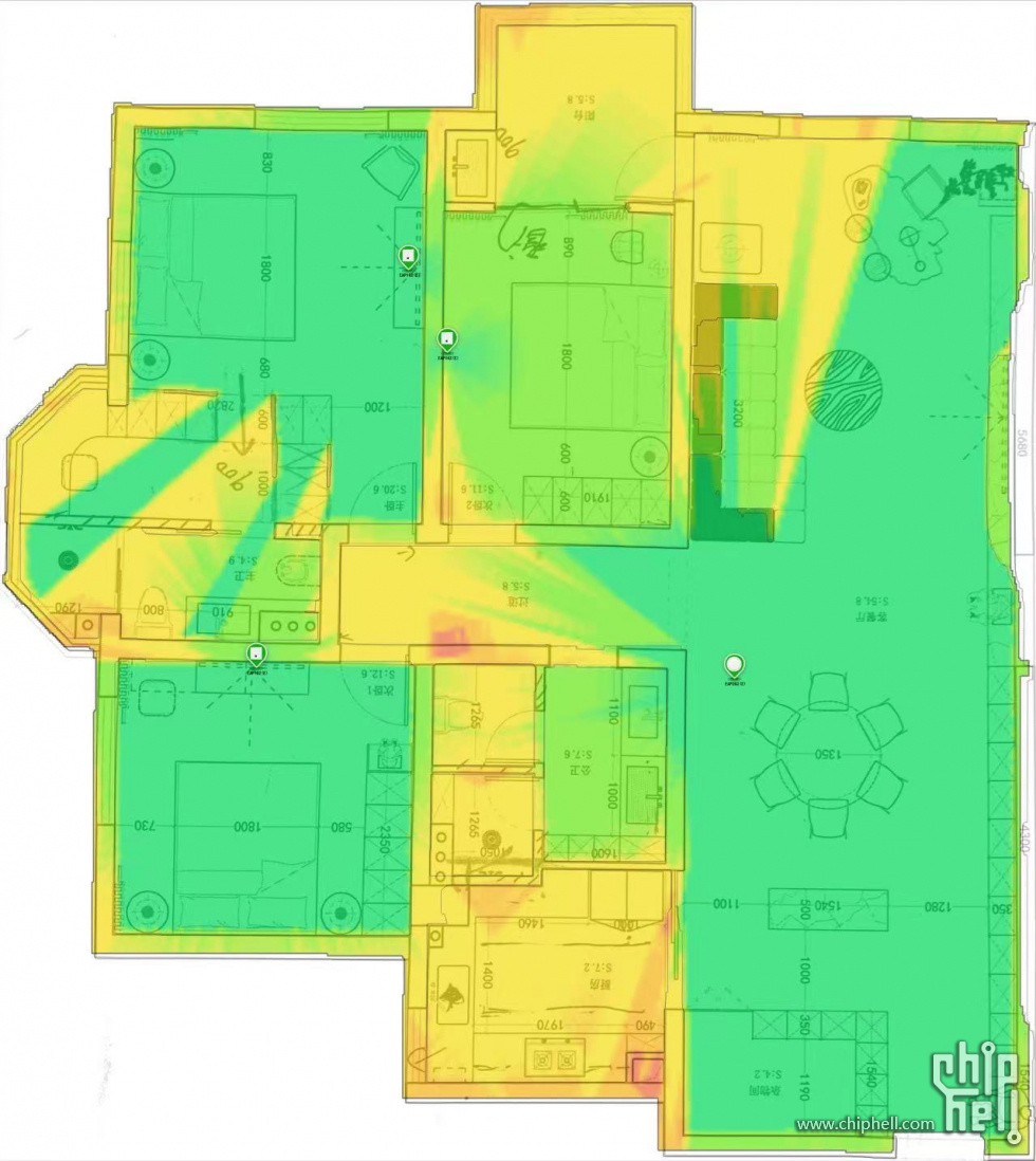

计划每个房间都一个面板,两厅中间设置吸顶。面积大概150平。
看了下热力图,不知道准确不,有啥需要改进不?
目前看上**的EAP162E面板*3 + EAP262E吸顶*1,都是ax 160mhz但是没有2.5G网口。
另外一套是TP-LINK的,XAP3032GI面板*3+XAP3020GC吸顶*1,都带2.5G网口。

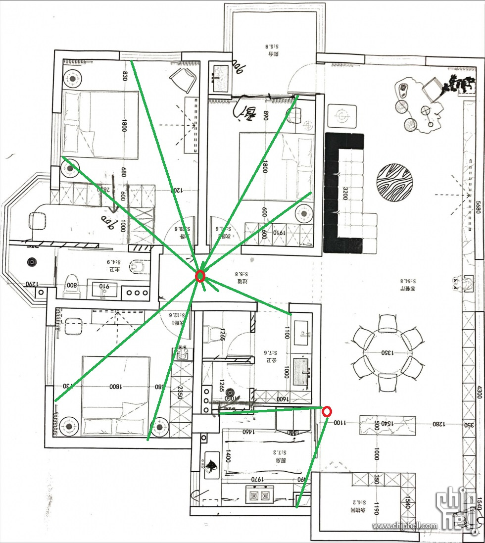

这图纯扯淡好吗,150平米,四个AP一般情况下有点多,客餐厅左上黑色的是沙发吗?沙发会遮挡信号?客厅和厨房之间门上靠客厅测放一个AP不香吗,第二个吸顶放在过道,可以覆盖三个卧室,当然你想让哪个卧室信号好点,你就往哪里偏一点,如果像加强哪个卧室,那么就在那个卧室放一个面板就足够了,过道吸顶偏向不加强的两个卧室。最多三个足矣,手头没有软件,画个简图

还打算每个房间一个面板的
这个热力图的软件自动布点,竟然是在每个房间正中间放吸顶,有点浪费,我就自己改成面板了。

发表于 2024-2-28 13:15 | 显示全部楼层
lee_jiunn 发表于 2024-2-27 21:59
这图纯扯淡好吗,150平米,四个AP一般情况下有点多,客餐厅左上黑色的是沙发吗?沙发会遮挡信号?客厅和厨 ...
这样布置大概率主卫可能会没有信号。我的话觉得在客厅放一个吸顶ap,餐厅加一个面板

我说了想加强那个屋子,哪个屋子放一个面板就行,主卧卫生间对面墙一个面板ap,过道吸顶图中右侧一点主要覆盖两个次卧和公卫就行
