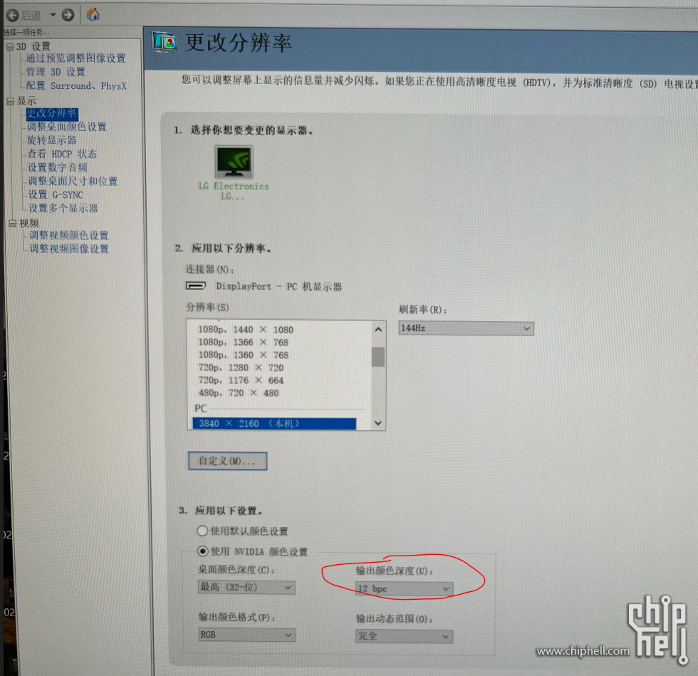

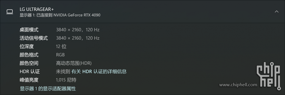

[外设] 为何32GQ950下,DP连接可以显示12bit色深?HDMI只可以显示10bit色深?

发表于 2024-2-27 21:17 | 显示全部楼层
你把刷新率调到120Hz,就可以选12bit了。
因为这显示器的HDMI不支持DSC,满血HDMI2.1接口的带宽上限只支持到4K144Hz+10bit或者4K120Hz+12bit。

 楼主| 发表于 2024-2-27 21:29 | 显示全部楼层
那用DP更好?你一般用DP连还是用HDMI连?
发表于 2024-2-27 21:29 来自手机 | 显示全部楼层
DP口做了DSC,HDMI口不支持DSC,近两年很多4K高刷显示器硬件上都是这样的,HDMI2.1最高只能4K144 10bit(想开12bit需要降低刷新率到120Hz),DP1.4原生只能开到4K120 8bit,但是因为DP输入做了DSC支持所以能开到更高的刷新率和色彩深度,当然可能会有轻微的视觉损失
