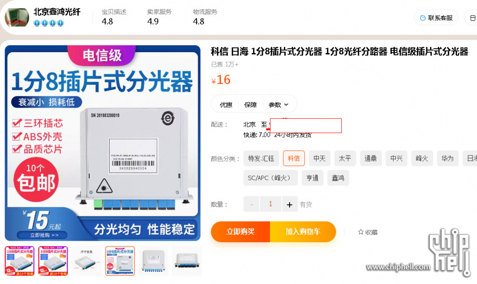

发表于 2024-2-29 11:29 | 显示全部楼层
有分光器。1分8都可以。关键看给你下发的上网帐号有没这么多。
我们这边小区移动电信联通长城的主线都是接在分光器上后再入户下发的。
就像我电信移动2个下发帐号。可以通过分光器再接2个猫棒插交换机SFP接口。
上接NAS双口万兆网卡软路由QOS分流组网。算是成本最便宜的组网方式。
