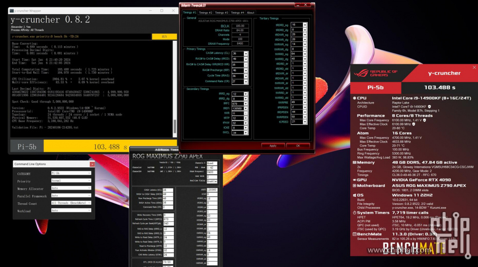

rt,用了俩月同电压同水温-0.1g,我平时基本不满载运行的,也从来不长时间烤机
原本10度低水温可以6g过r15的,现在完全跑不了了
如图这个功耗400w出头也就和传闻的14900ks默认差不多
我认为如果14900ks如果默认这个状态那么基本上2个月过去必缩
补一张20度水温 关ht 6.1g跑yc018的 现在也是完全跑不了(非imc原因,跑一半会直接闪退)

 楼主| 发表于 2024-2-29 17:56 | 显示全部楼层
dirbackif01 发表于 2024-2-29 17:51
所以不要吃饱了没事干敞开来烧机,跑vt3我都是锁253w半小时了事,日用200w都够了 ...
和烤鸡没关系,我超稳定后从来没跑过任何压力测试软件,日用更是不会超过200w,就是默认电压范围就已经超过安全值了

 楼主| 发表于 2024-2-29 18:02 | 显示全部楼层
qveydjdy 发表于 2024-2-29 18:00
13900K 默频降压到1.15V用了1年多了,体质完全没有衰减啊
我的意思就是默认电压就超过安全范围了,我日用电压和我第一颗14900k的默认电压差不多罢了,13900k默认电压就低挺多的

 楼主| 发表于 2024-2-29 18:14 | 显示全部楼层
qveydjdy 发表于 2024-2-29 18:05
很好奇14900KS电压要多高
之前曝光的400w+是正确的话,那默认满载就要1.35v以上(die sense)换成socket sense就得1.45以上
