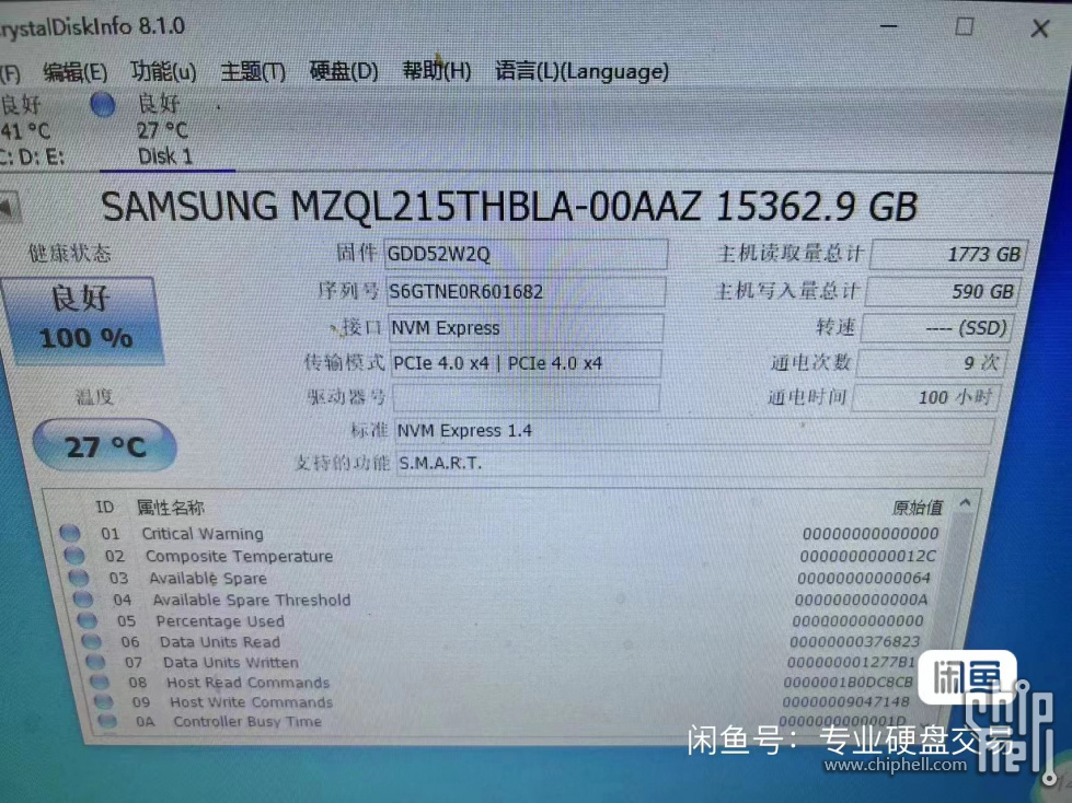

今天看淘宝和海鲜市场的价格,发现现在的三星PM9A3很有可能掺杂着大量的清零盘和更改了SMART参数的问题盘。有通电、有较大写入量的拆机盘在最近几天全部下架消失:淘宝销售的大多是所谓“全新未通电”的,海鲜市场还有大量“微量通电”的。尤其是海鲜市场的这些所谓“微量通电”的,其CDI软件检测图非常可疑。
首先是在软件的检测结果中看不到对TRIM功能的支持——这显然是非常荒唐的:
图1引用了chiphell坛友Epimetheus_Tea的图片,CDI的检测结果很清楚的标明9A3 15.36T是支持S.M.A.R.T.和TRIM功能的,海鲜市场里的CDI检测结果图很明显说明这些所谓的“全新”“微量通电”的固态有猫腻。

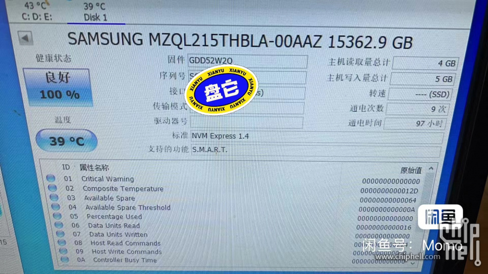

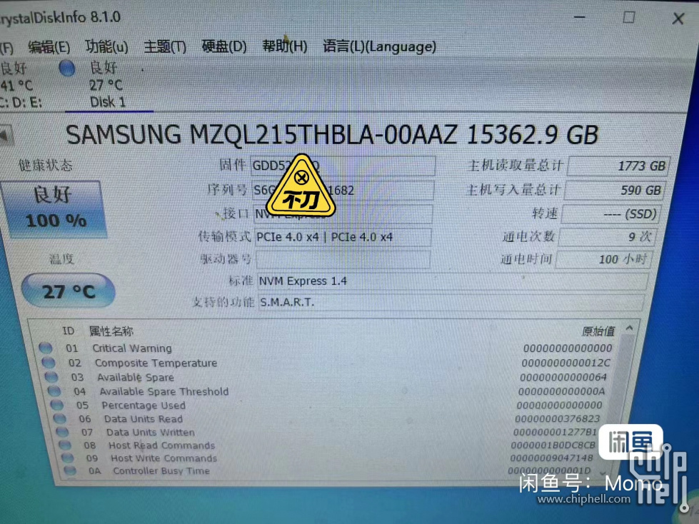

其次,读写总量、通电时间、通电次数,甚至是序列号都能找到相同的。
图2到图4分别来自3家店铺。其中,图1与图5、图3与图4的读写总量、通电次数、通电时间完全相同。尤其是图3与图4,从图3水印没有盖住的数字看,这两家店铺卖的产品,序列号大概率是一样的。

会不会也有一种可能,店家根本没测,顺手盗图发上去的呢?不过,这些盘,水可能很深......

海鲜市场是这样的,一个图,很多家都在用。一个可能性是店家不少马甲,一个可能性是盗图。

是这样。企业盘全寿命写入量很大,家用完全用不完,买二手有写入的没关系,一分钱一分货就可以。但这种真的很膈应,因为你不知道它仅仅是是把读写清零,还是把问题盘卖给了你。

后面那几张图看起来是同一个卖家截图,有可能是偷图卖或者是奸商的马甲可以看到都是同个角度拍摄的。TRIM这个确实不好解释。这种你就当全部是清零盘买就行了,毕竟哪怕是写了4-5PB的矿盘剩下的寿命也几乎是用不完的。只要够便宜也不是不能买

哈哈,不同卖家同图的事,你想多了
人家单纯就是开小号
我问过几次了,直接跟我说都是他的号

“其次,读写总量、通电时间、通电次数,甚至是序列号都能找到相同的。”
这个说明不了什么问题。 闲鱼上任何东西(不仅仅是固态盘),很多盗图的。根本没有实拍图
