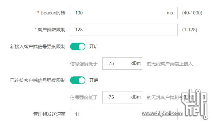

要切换流畅,ap要支持弱信号设备自动踢出。tplink家用版不能设置踢出信号阈值。还是上 ap ac吧

所以专业设备干专业事,AP里面剔除弱信号

这就是AC+AP的优胜的地方了,出了问题,可以更灵活的调整。
有更多的设置来适应更复杂的环境。

手机端:在自己手机WLAN里面找找,有没有弱信号剔除功能。
路由器端:TP易展没有弱信号剔除功能,这个功能很多家都给了,但TP到现在没戏。
路由器端:变通方法:
1.路由器挪动位置,360度发射信号,你规划下信号范围,手动降低信号强度和范围,比如把路由器丢角落。
2.路由器不好挪动,那就给它增加障碍物,比如放玻璃柜,放木柜,放空间小,墙壁多的卫生间以增加信号被拦截吸收的效果。哪怕在路由器前面放一个金属或其他障碍物都可以阻隔信号。
3.调节路由器信号,选择节能。
4.关闭2.4G,只开放5G,5G非常容易被吸收和干扰。
5.换其他家路由器。其他家路由器MESH有弱信号剔除。
6.换AC+AP,这个是针对企业研发的,一般都有弱信号剔除以及其他更多的功能。
