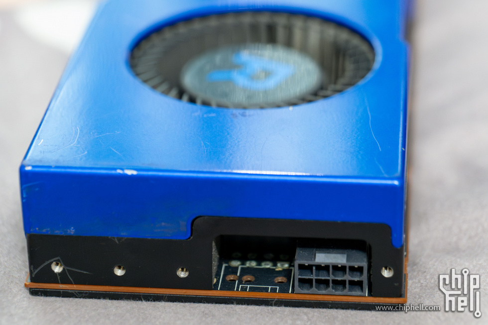

所以,接下来,我用一张只有单8pin供电的WX8100(WX8200为8+6pin)刷上这两个BIOS,看看什么回事

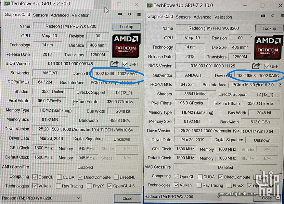

首先上这个WX8100 BIOS图
然后是正常的WX8200 BIOS图

接下来,我会用这张只有单8pin的WX8100,分别刷上面两个BIOS

上面是这个神奇的BIOS刷上后的GPU-Z图
在刷新软件中,这个神奇的BIOS和原版WX8200 BIOS的对比
原版WX8200BIOS的GPU-Z

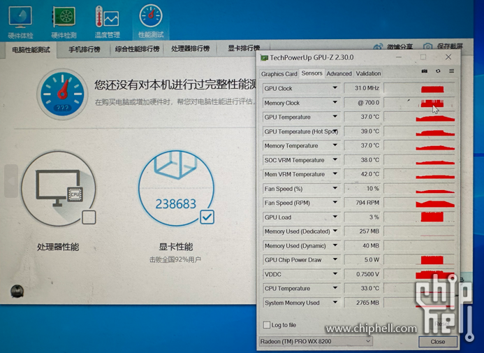

1500/945的bios跑分如下
1500/1000的bios跑分如下
神奇的是,表面上频率更低的bios跑出了更高的分。重测三次,仍然是这个结果。其中,945bios最高的一次跑分高达25w+,而1000bios最高跑分都没有超过24w
 楼主| 发表于 2024-3-7 00:45 | 显示全部楼层
接着来分析一下跑分时的频率/电压情况
945bios中,显存稳定跑在945MHz一条直线,核心频率在1300MHz左右
电压较为稳定,0.95v左右上下波动,极少超过1v的尖峰
 楼主| 发表于 2024-3-7 00:50 | 显示全部楼层
接着来分析一下1000bios的频率/电压情况
可以看到,核心频率也是稳定在1290MHz左右,这与945bios相差不大
但是!!
显存频率多次降低到700MHz运行,这可能导致显存性能突然降低
同时电压超过1v的尖峰更多,这可能造成更高的热量,使核心/显存降频
总的来说,这个WX8100bios是个好东西,既不会给显存过高的频率压力,又有稳定的性能发挥。短卡三星显存Vega56/64可尝试,注意刷完后只有中间两个DP可用。原版WX8200也可以刷其提高长时工作稳定性

另外,根据GPU-Z的检测显示,这两个BIOS的ID也不一样。WX8100是6A6C,WX8200是0A0C
不一样的ID,不一样的频率,一样的接口兼容性,一样的驱动兼容性,证明了WX8100的存在。也许只是几乎所有的软件,都将其识别成了WX8200
完结!
