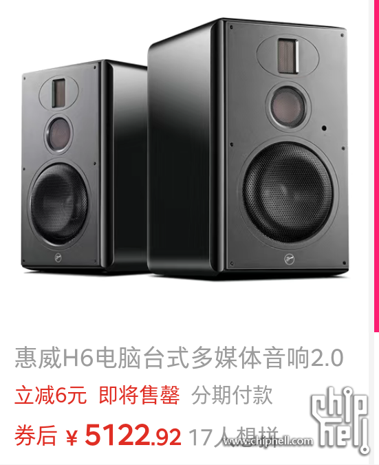

[外设] 为啥有源三分频,国内只有惠威一家,漫步者都不涉足?
发表于 2024-3-3 10:11 | 显示全部楼层 |阅读模式
hifi圈天天说漫步者,但是连个三分频都不做为何呢?
国产作坊牌子倒是一大堆三分频,但是都是传统的分频器,需要高质量的电容 电感,可想而知成本控制。。。
惠威之前的三分频是9000元,现在推出一堆5000多的型号,最低3600可买到三分频。
为啥漫步者都不涉足这一块?他不是很擅长dsp分频吗

发表于 2024-3-3 10:43 | 显示全部楼层
漫步者用的高音单元,不需要做三分频,就可以实现正常的频率响应。
惠威大部分桌面音响,同样是那种球顶高音,也是做二分频。
惠威的特色,带式高音,因为频率响应限制,做二分频,分频点取得很高,需要质量很好的中低音单元。
惠威无源音箱的经典作品,Swans M1,从90年代卖到现在,20多年。
就是用带式高音,配合F5这个中低音单元,但是F5价格非常高,几乎不会被用在桌面音响。
而且那款音箱的低音很一般,毕竟只有5寸低音单元,客观限制。
如果要兼顾成本,还要实现足够强的低音。
带式高音,配一个中音,一个大口径低音,做三分频是最佳选择。
现在电子元件便宜,喇叭贵,三分频在电子元件方面多出来的成本,喇叭可以省回来。
大口径的纯低音喇叭,可比F5那个中低音喇叭便宜多了。
