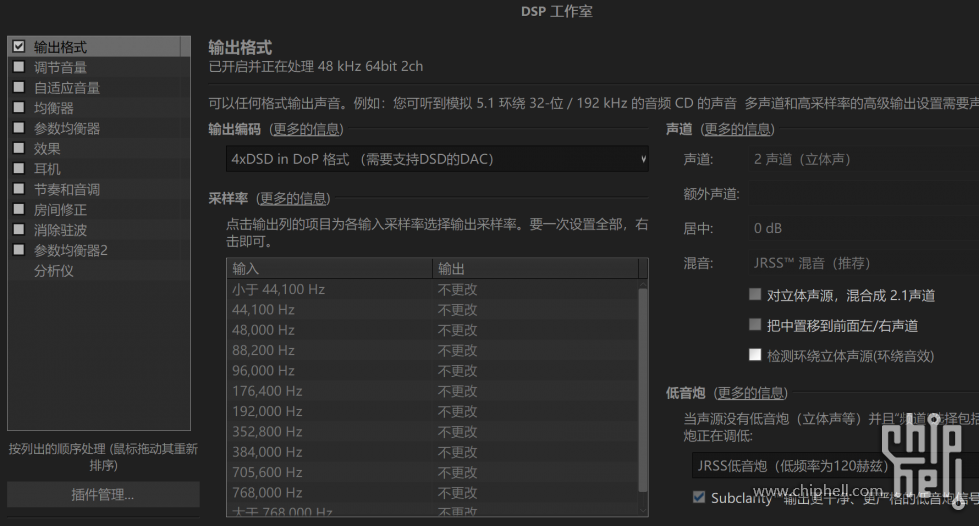

搭配jriver的WDM驱动可以实现ASIO。

 楼主| 发表于 2024-3-3 17:56 | 显示全部楼层
牛逼啊,试了下真的没那么刺了。谢谢大佬!

发表于 2024-3-4 01:04 | 显示全部楼层
有损压缩的音频或者1644之类的非HD音频,还可以用jriver的DSP实时转成DSD256,也是有改善的,尤其是人声类,我看片和游戏都在用。
原理是可以跳过Delta-Sigma类DAC解码中的调制和OverSample过程,这块HQP玩的最专业,还能用GPU跑,Jriver的内置的算是高标准了,一般也够用了。
你的是飞傲白开水+监听耳机么,这个搭配就是木得感情那种

 楼主| 发表于 2024-3-4 18:20 | 显示全部楼层
pdvc 发表于 2024-3-4 01:04
有损压缩的音频或者1644之类的非HD音频,还可以用jriver的DSP实时转成DSD256,也是有改善的,尤其是人声 ...
大佬 这个jriver的设置能post个图吗?

我已经在考虑上胆机了
看DAC自持native还是DOP,设置下就可以了。

 楼主| 发表于 2024-3-12 20:43 | 显示全部楼层
谢谢大佬!感觉要留下悔恨之泪了哈哈哈哈哈哈哈
