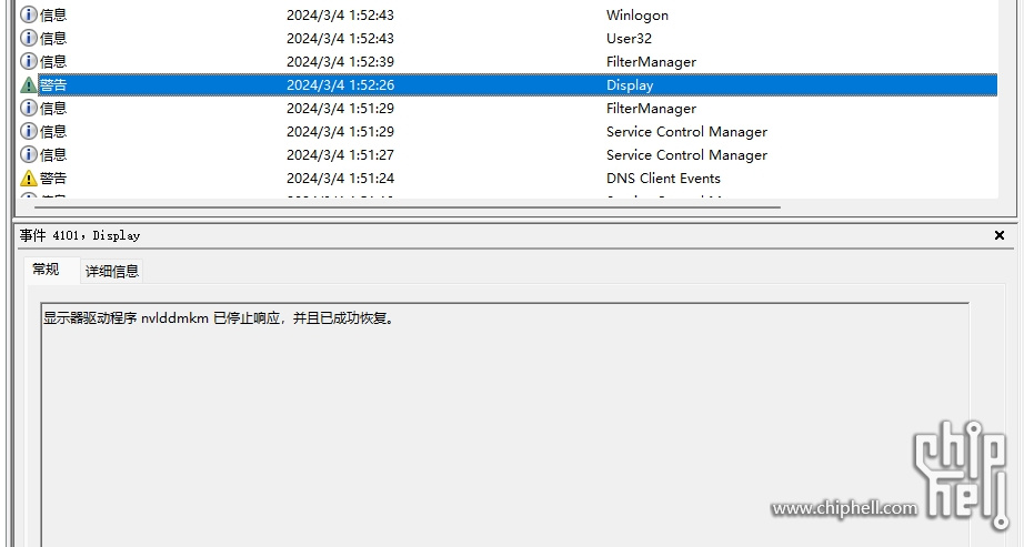

win11 显卡3090,nv驱动最新551.61
pubg有时候玩着一盘到回到主菜单时候,时不时就会和显示器失去连接,你重启显示器不行,必须重启机器。
看了下系统日志:
在我按下关机键前有两个问题:
1.显示器驱动程序 nvlddmkm 已停止响应,并且已成功恢复。
2.文件系统筛选器“BEDaisy”已成功卸载。
我查了下第一个说是所谓的掉驱动,
回滚了几个驱动,包括之前过年前很稳定的版本情况照旧,nv设置里显卡电源为性能也不行,主板PCIE设置成GEN4也不行,问题依旧。
就差重装电脑了
第二个查了下感觉是吃鸡反作弊的问题。但感觉貌似第一个问题影响更大一点。
有没有老哥能看出是啥问题的?

一个是显卡有问题,LZ要是DDU重装过驱动了,那基本上可能显卡硬件故障了。
还有就是LZ手头有没有其他内存条,如果只是在吃鸡的时候碰到这个问题,感觉内存不稳定也有可能。
