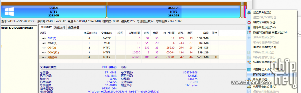

简单的一句话就是用系统的磁盘管理压缩恢复分区前面的分区出来500M,然后用DG分区工具将恢复分区容量调大。
下面详说:
此电脑右键-管理-存储-磁盘管理,右键恢复分区前面的分区选择压缩卷,
压缩空间量输入500,点压缩
打开DiskGenius,右键最后一个分区选择扩容分区
然后点开始
完成后重试系统更新,便会成功
已经试了4次了,都成功

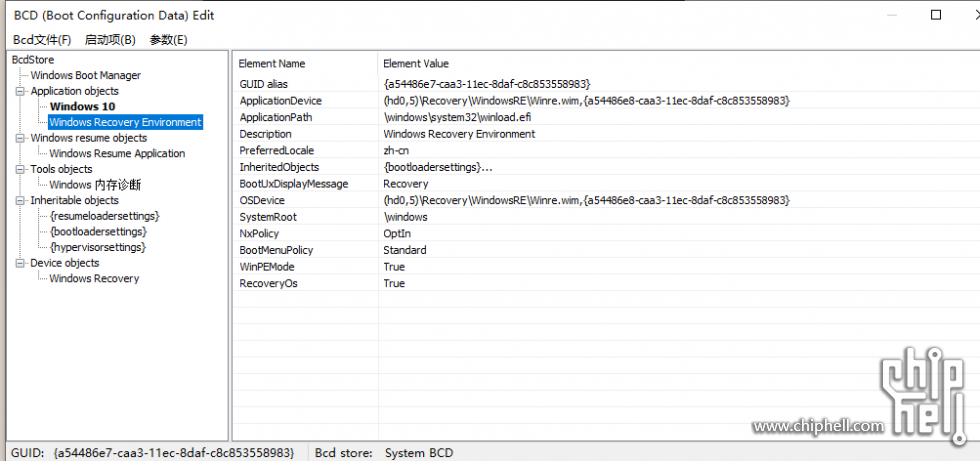

另外更改分区大小后,分区ID可能会变化,导致BCD文件内记录恢复分区的信息错误,高级启动菜单丢失一部分。建议楼主看一下高级启动菜单是否完整

 楼主| 发表于 2024-3-4 10:59 | 显示全部楼层
zdiljx 发表于 2024-3-4 10:08
确实,我都是进PE系统压C盘。
另外更改分区大小后,分区ID可能会变化,导致BCD文件内记录恢复分区的信息 ...
这个我疏忽了,看看我这个少吗

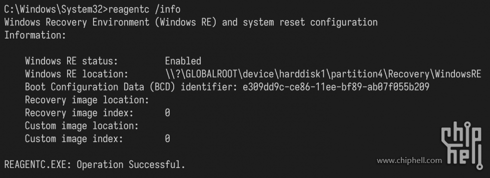

这种情况官方也给了办法。以管理员身份打开 Cmd 命令窗口,或者 Windows Terminal,然后:
  1. reagentc /disable
  2. reagentc /enable
复制代码
根据个人情况不同,有时需要反复输入上述命令多次才会成功。

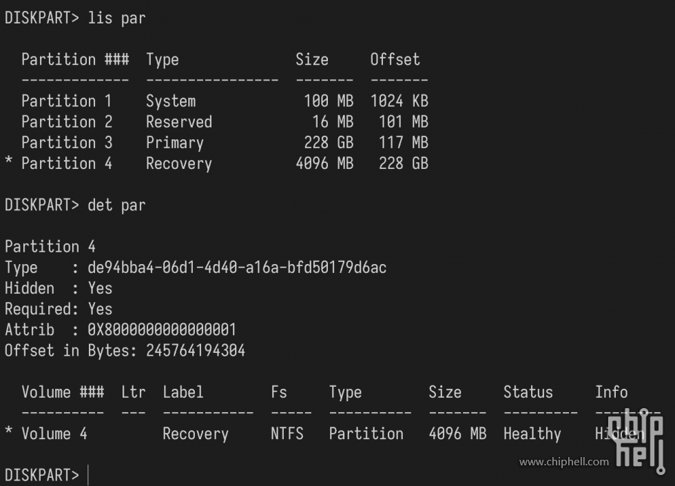

所以安装系统需要手动分区
ESP 260MB
哈哈哈哈哈,ESP 260MB 明显就是 Hacintosh 那个 Hybrid EFI 分区影响吧?M$ 的 100MB 至少从 Win7 x64 到现在的 Win11 都是够够的

发表于 2024-3-4 11:12 | 显示全部楼层
fengchen_chc 发表于 2024-3-4 10:59
这个我疏忽了,看看我这个少吗
参见我 12楼的,你可以用以下命令看看你的恢复分区(winre.wim)是否能正常工作即可:
  1. reagentc /info
复制代码
 楼主| 发表于 2024-3-4 11:24 | 显示全部楼层
虚惊一场,哈哈哈
BCD中未使用分区UUID,恢复分区还正常,不正常应该也就升级不成功了

 楼主| 发表于 2024-3-4 16:42 来自手机 | 显示全部楼层
zdiljx 发表于 2024-3-4 11:51
不少,是正常的。我曾经在虚拟机里改分区就把高级启动给弄丢了一部分
( hd0,x ),他是根据分区的位置
