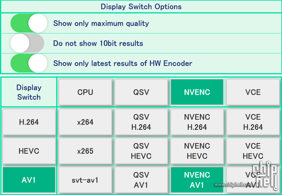

由于入手了4080 super,最近一段时间研究了一下用N卡压视频的方法和评测。其中一个评测是tomshardware的,比较有代表性。
https://www.tomshardware.com/new ... ance-quality-tested
那么按照这个评测结果,我个人的理解是,如果我需要压av1 4k视频,那么选择nvenc av1来压4k视频,是目前的最佳选择。
作为一个新手,不知道我的理解是不是有错?

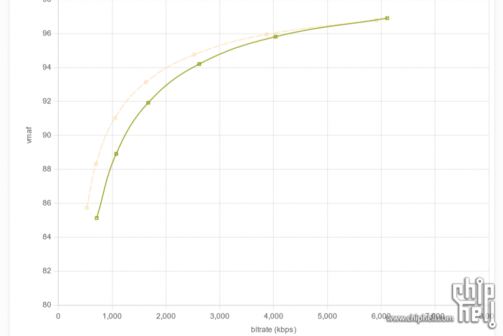

 楼主| 发表于 2024-3-4 14:02 | 显示全部楼层
gartour 发表于 2024-3-4 13:40
跨格式比较画质(VMAF)时:
高码率最佳:40系nvenc av1 8bit
可是我看另外一个评测,同码率下,10bit的质量要比8bit高。。。
https://rigaya.github.io/vq_results/
发表于 2024-3-4 14:13 | 显示全部楼层
https://rigaya.github.io/vq_results/ ...
就是你给的这个评测。
上面两条交叉线是x265 veryslow 10bit 、8bit
上面两条交叉线是4080 nvecn av1  10bit 、8bit
10bit只在中低码率有优势,高码率不如8bit。
解释起来,大概可能的原因是低码率下,量化精度不足,会产生大量的artfact,artfact会多占用bit来描绘。此时10bit精度能很好地对冲不足的量化精度减少artfact,大量节省码率,因此画质反而能反超8bit。
但是在高码率下,artfact是很少的,10bit失去了“减少artfact”这个buff,多出来的2bit对画质贡献很少,还要交要实实在在占用空间,因此同码率就不如8bit了。
发表于 2024-3-4 14:15 | 显示全部楼层

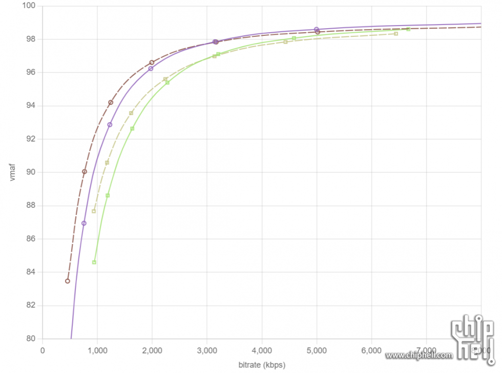

 楼主| 发表于 2024-3-4 14:23 | 显示全部楼层
gartour 发表于 2024-3-4 14:13
就是你给的这个评测。
感谢详细解释,我这个新手增长了不少知识
不过,如果我把4080 nvenc av1 单独拉出来看,这样比较清楚,在绝大多数情况下,10bit都是比8bit画质要好,只有当wmaf差不多大于等于97的时候,10bit才逐渐不如8bit好。

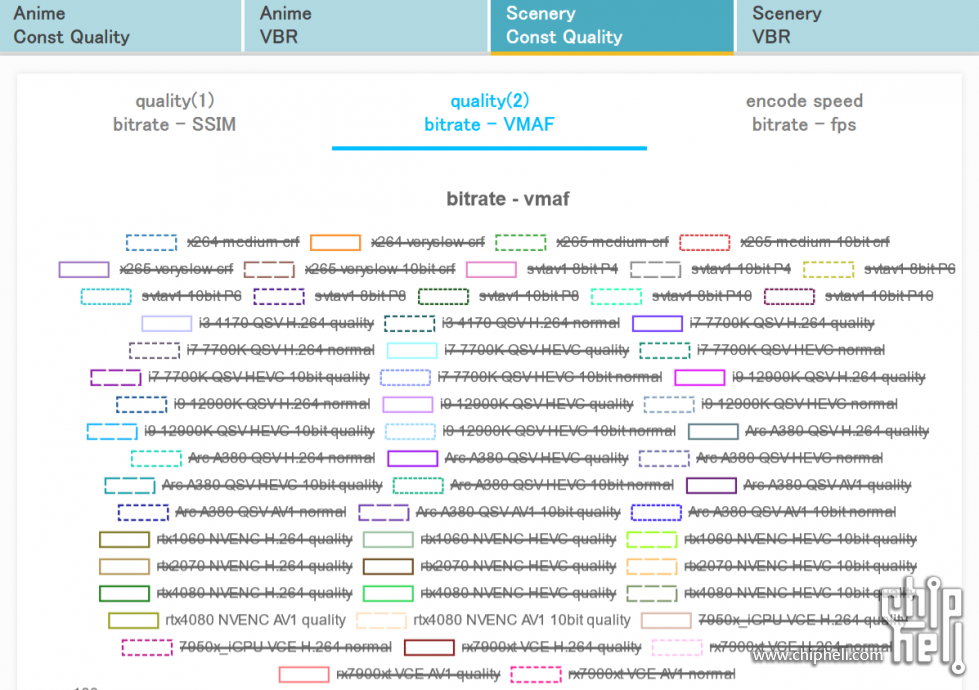

请问比起实时补帧,是不是提前压制好再看来的比较稳定?
发表于 2024-3-4 14:55 | 显示全部楼层
easonsmile 发表于 2024-3-4 14:15
我现在用cpu 编码av1,用的svtav1,1080p 用preset6大概是60帧左右的速度,据说软编码的画质,压缩率比较有 ...
我测试过CPU编码,同样码率视频有肉眼可见的画质优势
发表于 2024-3-4 15:00 | 显示全部楼层
normanlu 发表于 2024-3-4 14:23
感谢详细解释,我这个新手增长了不少知识 。
不过,如果我把4080 nvenc av1 单独拉出来看,这样比较清楚 ...
你切到anime,交叉点会更靠前。2800kbps后8bit就超过10bit了。
3次元交叉点在5500kbps左右。
这两个码率都算不上很高。因此代表不了绝大多数。
你要自己备份一下拍摄素材,码率不会低于10m。或者下载一个较高码率的电影,码率也常常超过7m。都在8bit超过10bit的区域
