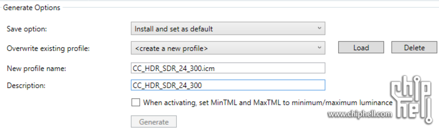

ColorControl 9.8.0.0 更新后支持创建 HDR 色彩文件,通过自定义色彩文件可以将 Windows HDR 输出下的 SDR 内容亮度曲线从微软 sRGB 曲线转换成标准的 gamma 2.2/2.4 对数曲线,实现了在保持 SDR 输出效果的同时自由调节亮度。

设置方法:
https://github.com/Maassoft/ColorControl/releases
下载运行 ColorControl,打开 Options - Color Profile - HDR Profile,
填入 Gamma Pure Power 2.2/2.4,SDR 最大亮度 200/300 (推荐值 gamma 2.4,300),
最下面 Profile Name 里填入上面定义的参数如 SDR_24_300 方便在菜单里识别,点 Generate 后即可在 Windows 设置里 HDR 开关的上方选择新的 color profile。
电视设置:LG 开启 HGiG,三星设置 DTM 为 Off
Windows 设置:HDR 详细设置里 SDR 亮度调整为 30 对应上面的 200nits,55 对应 300nits.
注:2.2/2.4 的 color profile 只适用于观看 SDR 内容,观看 HDR 内容前请调回默认 profile
Source: 本人自购且熟练使用 i1Display Pro Plus、ColourSpace、Calman 等校色工具,保证用这个方法可以让各位的 OLED 电视发挥最佳的显示效果。

补两张 Windows HDR 默认的 sRGB 和 gamma 2.2 的 mid grey 亮度对比图,用 OLED 屏幕的手机或显示器可以看出明显区别(图片在白色网页背景下看不清的话可以单独用窗口打开对比)。
更直观的对比:打开steam主界面,切换一下Windows的HDR开关,可以看到深黑色的steam界面在HDR模式下会变成浅黑色,这个变化对SDR游戏画面的影响很大。
