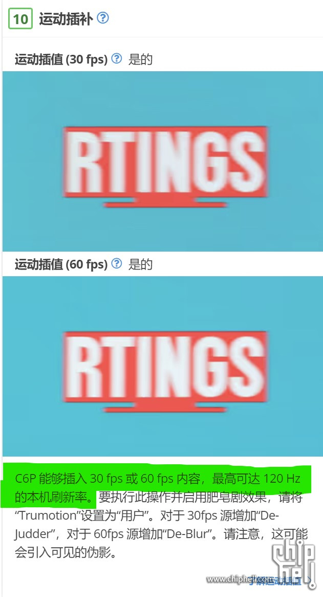

我2016年款的LG C6就是4K 120hz屏呀,
只不过HDMI2.0限制原生输入信号最高4K 60hz,而4K 60hz的信号可以通过电视芯片TruMotion插帧到4K 120hz,
参考华为 X65 OLED,2020年发布的4K 120hz屏,但只支持4K 60hz输入。

https://www.testufo.com/
是否4K 120hz屏测一测UFO便知,LG C6我几年前已经实测,如果你是2017年之前LG OLED电视也可以试一下,
非PC非游戏模式,显卡输出设置为HDMI2.0限制的4K 60hz,可开启电视TruMotion插帧,De-Blur对应60帧内容。
拉满后UFO飞碟的动态清晰度肉眼看起来会比4K 60hz清晰得多,证明LG C6确实在进行4K 120hz显示,
不管是否原生10bit , LG C6色彩渐变足够优秀。
