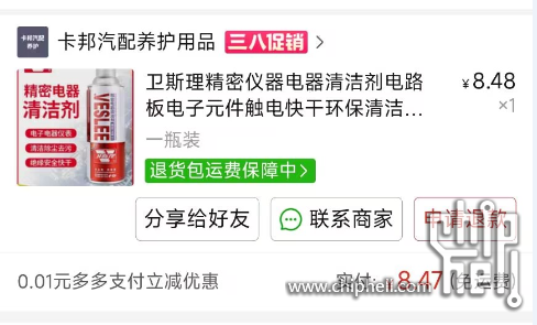

发表于 2024-3-6 08:51 | 显示全部楼层
会掉,我之前x99插满8跟16g,动不动会掉内存,后来把内存金手指都用橡皮擦一遍,内存槽用精密电子清洗剂冲了一遍,大概两三个月没掉内存,后来天一热又开始掉了。

yoloh 发表于 2024-3-6 08:51
会掉,我之前x99插满8跟16g,动不动会掉内存,后来把内存金手指都用橡皮擦一遍,内存槽用精密电子清洗剂冲 ...
精密电子清洗剂。。。好高端的东西
发表于 2024-3-6 09:01 | 显示全部楼层
guitengyue 发表于 2024-3-6 08:59
精密电子清洗剂。。。好高端的东西
多多上面国产的几块钱一瓶还包邮,很便宜的。

内存拔一下吧。。。
还有,你这内存是同规格的吗
发表于 2024-3-6 09:41 | 显示全部楼层
wd-40的稍微贵点。
国产的给个关键字呗?
wd-40 一瓶大几十用不了多久肉疼

 楼主| 发表于 2024-3-6 09:45 | 显示全部楼层
装陈醋的酱油瓶 发表于 2024-3-6 09:41
国产的给个关键字呗?
wd-40 一瓶大几十用不了多久肉疼
京东40,比pdd便宜
国产的给个关键字呗?
wd-40 一瓶大几十用不了多久肉疼
我用来洗主板 洗键盘很好用哈
