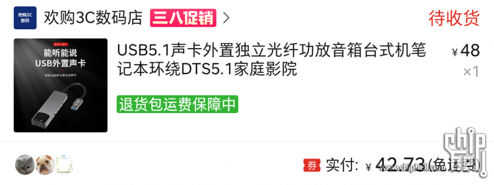

请教下,你是用什么声卡,怎么分频的?
 楼主| 发表于 2024-3-6 14:41 | 显示全部楼层
dtt3500 发表于 2024-3-6 14:39
请教下,你是用什么声卡,怎么分频的?
软件eq apo分频的
集成声卡似乎装不了eq驱动
