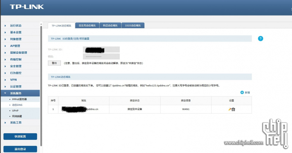

你用TP的设备,可以一毛钱不花实现这个功能。
TP的设备里,系统服务,里有个动态DNS,就是你设备截图里的,先绑定WAN口,搞定后,用域名,打通**(**的要求:1.两端不能是同一个网段。2,有主从之分,域名绑定,要在主路由上实现),这样,双方既能访问,外网又无法访问,就安全了。

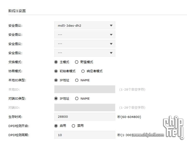

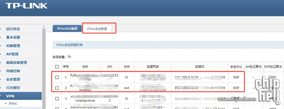

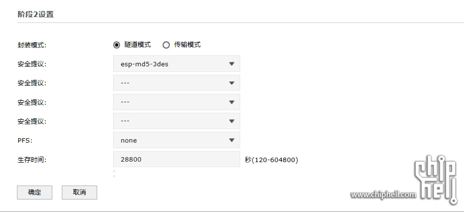

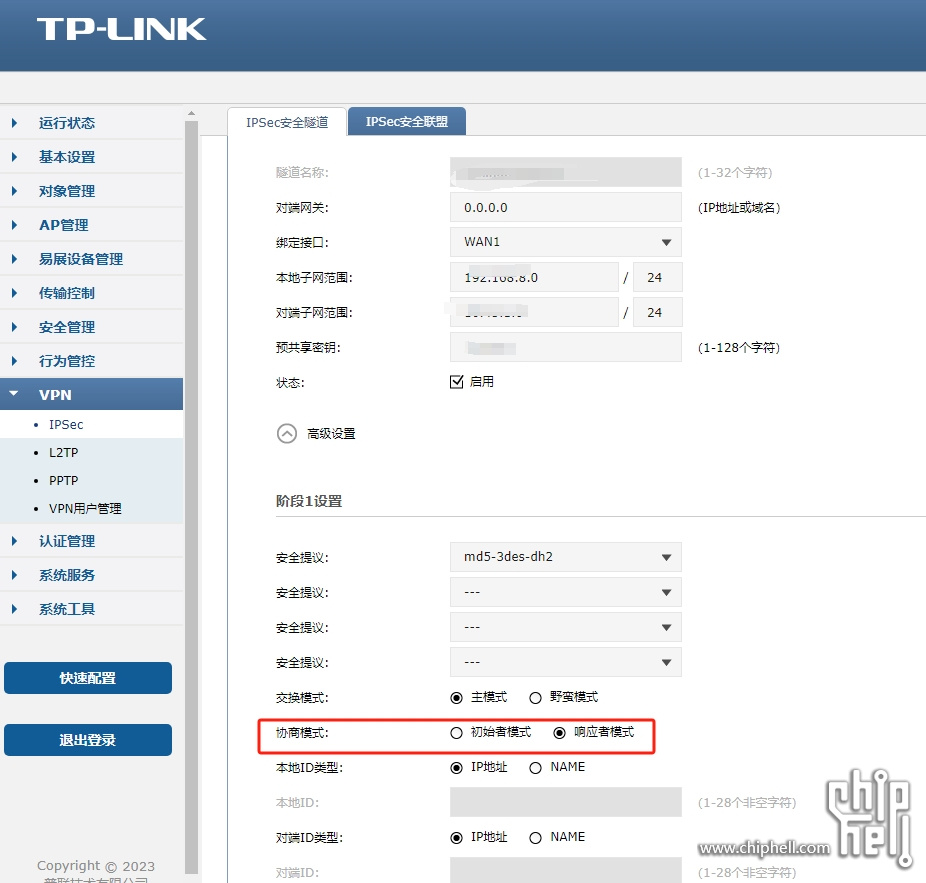

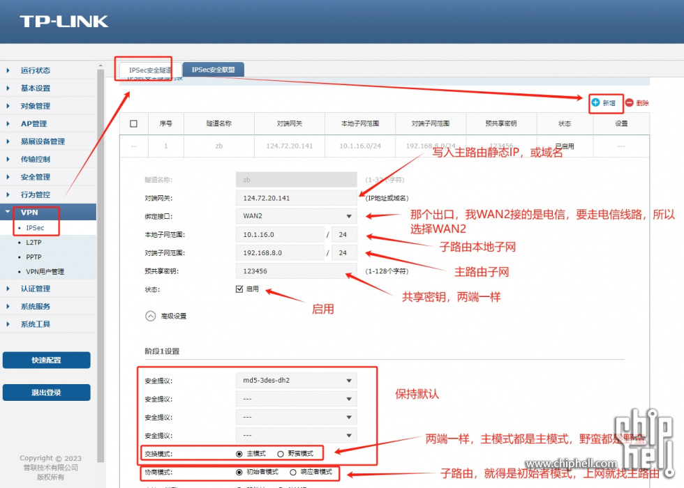

好,接下来我一步步告诉你怎么做。
1.你有政企宽带的,作为主路由。这样可以省去配置域名的麻烦。
2.主路由网段设置为:172.16.0.0/24,主路由的局域网网关设置为:172.16.0.253(这些都是根据我的操作习惯来的,如果你懂,可以灵活操作。这是B类的私有地址,和192.168.X.X一样用,但是又不常用,比如你私自随便买个水星,小米等等路由器,都不会用172开头的地址,一旦有人私接路由器,拿到192.168.X.X地址,你就能知道有人私接了路由器造成了DHCP冲突)
3.主路由如下图:
主路由,注意我这里的参数
接下来子路由
主路由,子路由,都可以看到下面截图
就表示两端链接成功了,PING也PING的通,共享也能访问了
