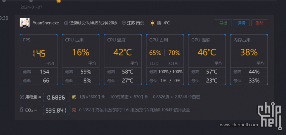

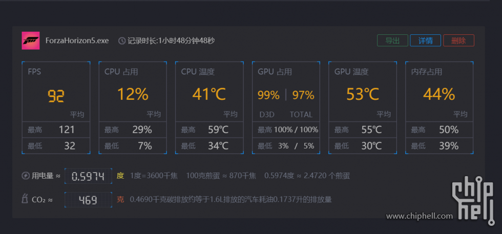

附两个常玩的游戏,O神解锁4K 144拉满,功耗大约是200w,地平线5 4K 拉满,不开光追,功耗大约是200w+
