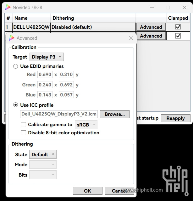

升级了新固件后,再说说U4025QW的正确使用方式哇:

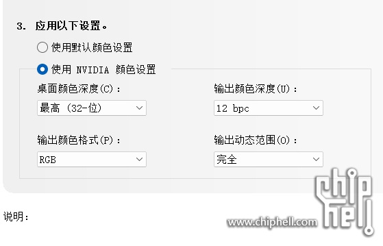

1.使用HDMI连接PC,显卡驱动设置好输出颜色深度,输出动态范围
2.显示器不要开启Smart HDR
3.显示器色彩空间选择Display P3
4.系统缩放和布局,选择自定义缩放比列,然后手动设置125或150并应用,这样做不会出现某些软件的字体渲染问题

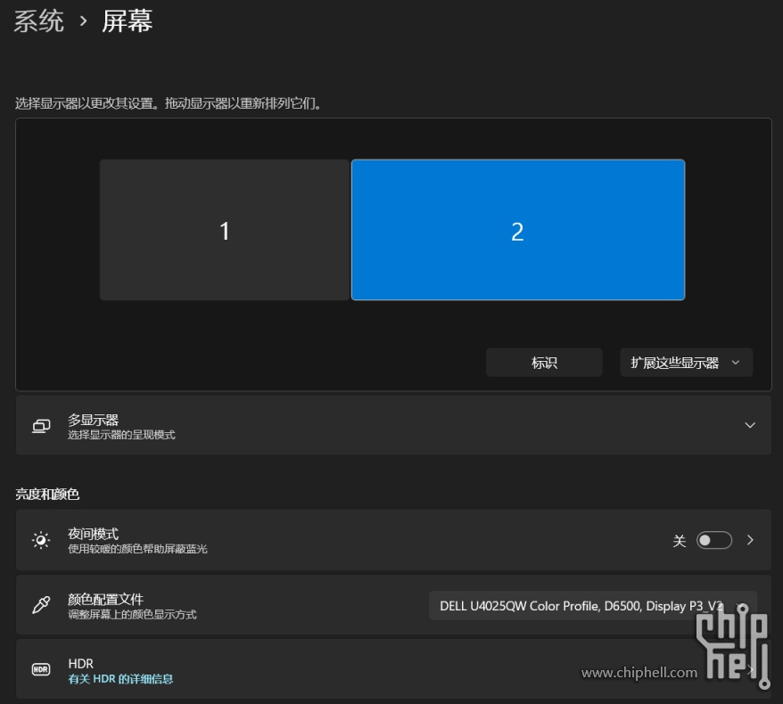

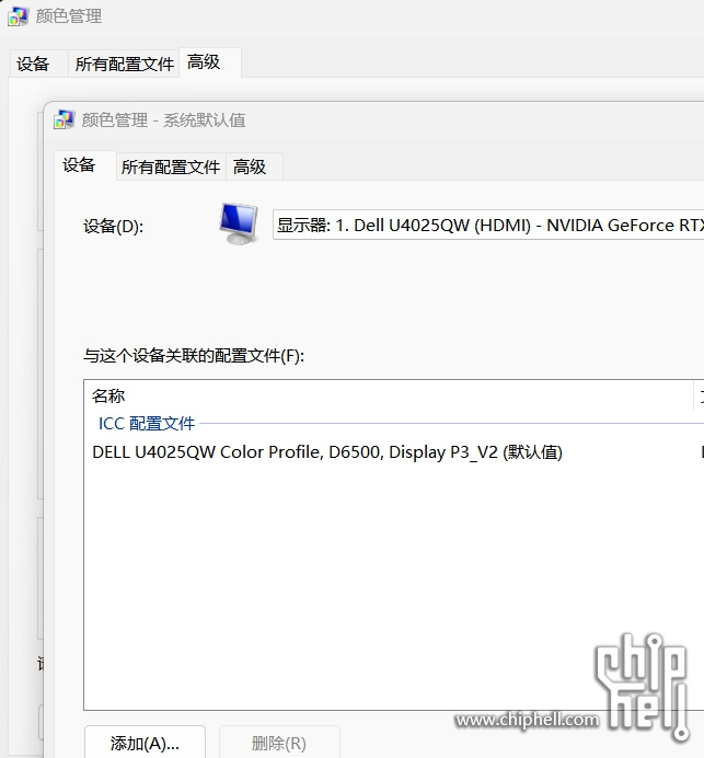

5.安装U4025QW显示器驱动,win11系统会自动设置好颜色配置文件.注意:颜色管理-高级-更改系统默认值-设备-选择U4025QW,icc配置文件必须要锁定。如果安装显示器驱动这里的icc配置文件未自动设定就手动添加并设置为默认。
6.N卡用户,使用novideo sRGB,锁定Display P3色域,选择U4025QW的ICC文件,设置开机自启。让显卡直接输出P3色彩

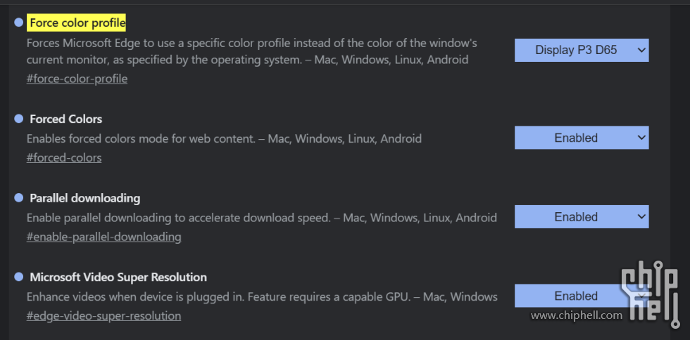

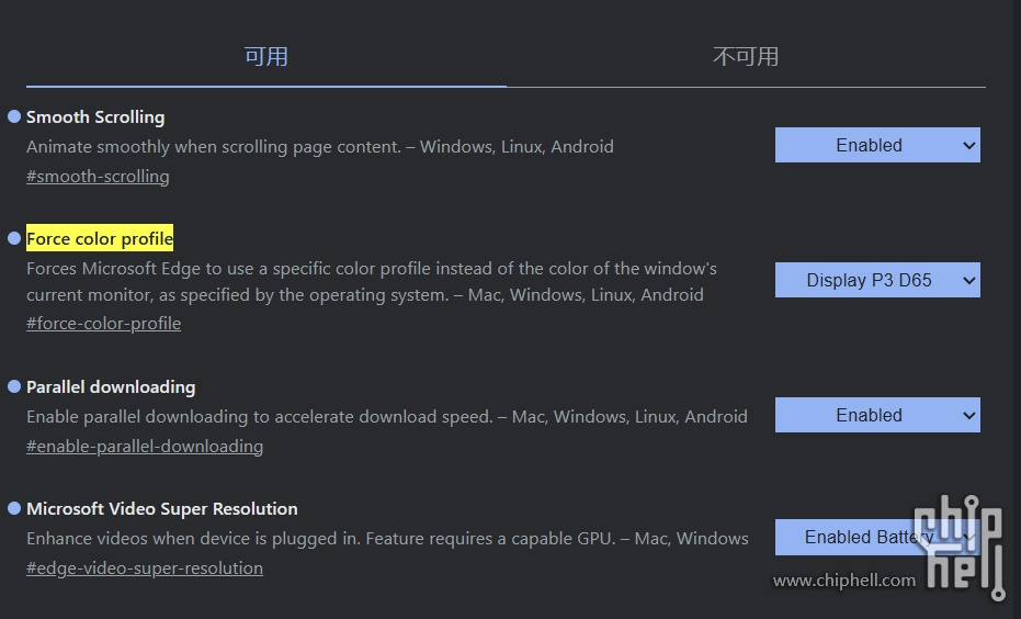

7.EDGE浏览器 edge://flags/#force-color-profile 选择Display P3 D65
8.进入https://webkit.org/blog-files/co ... 3ed501c0a00af60fd06网站,测试显示器是否已能正常显示P3色彩
9.然后就可以进游戏或看国漫,刷B站等,此时应该会很直观的感受到这才是U4025QW的真正实力。

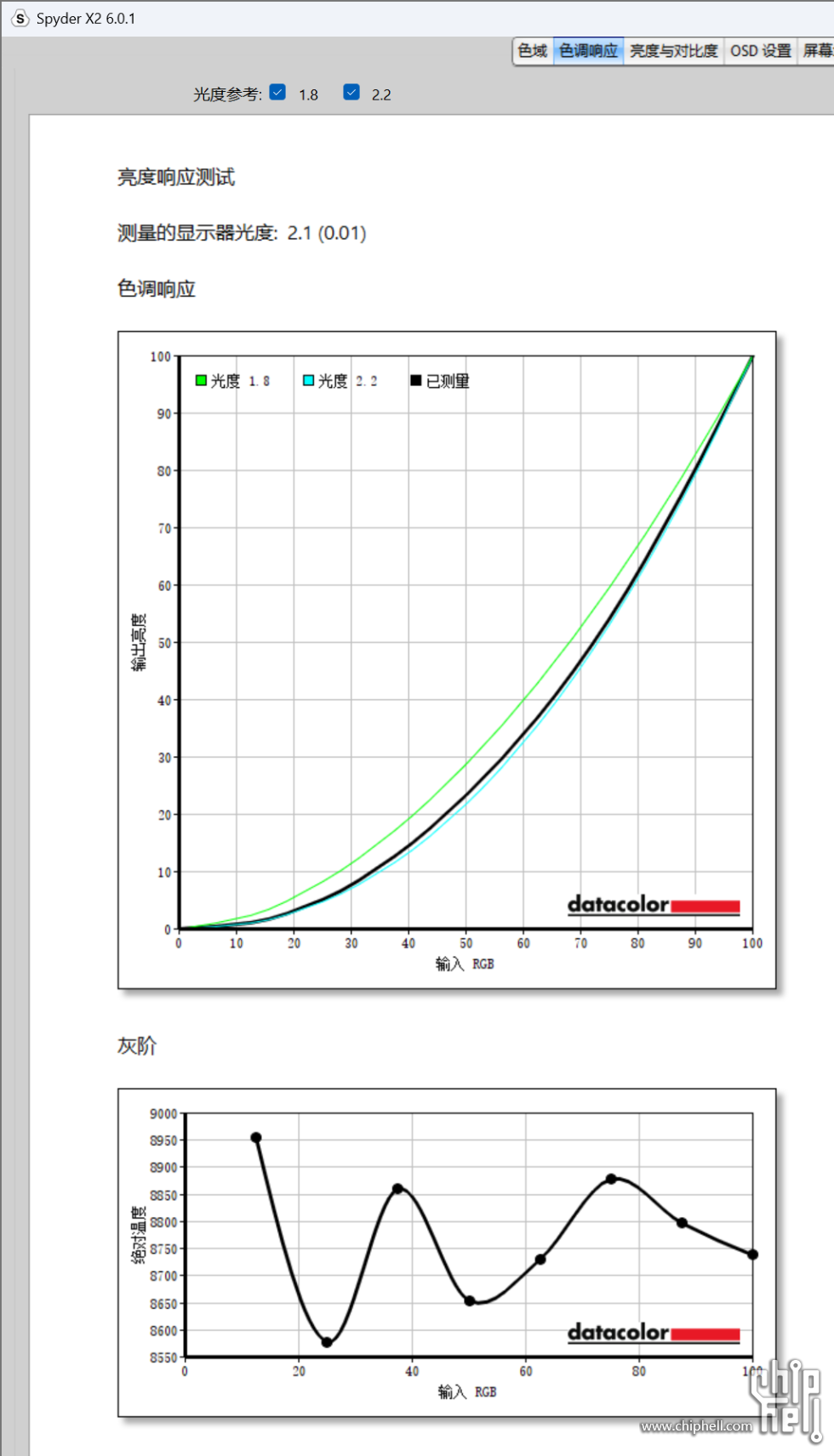

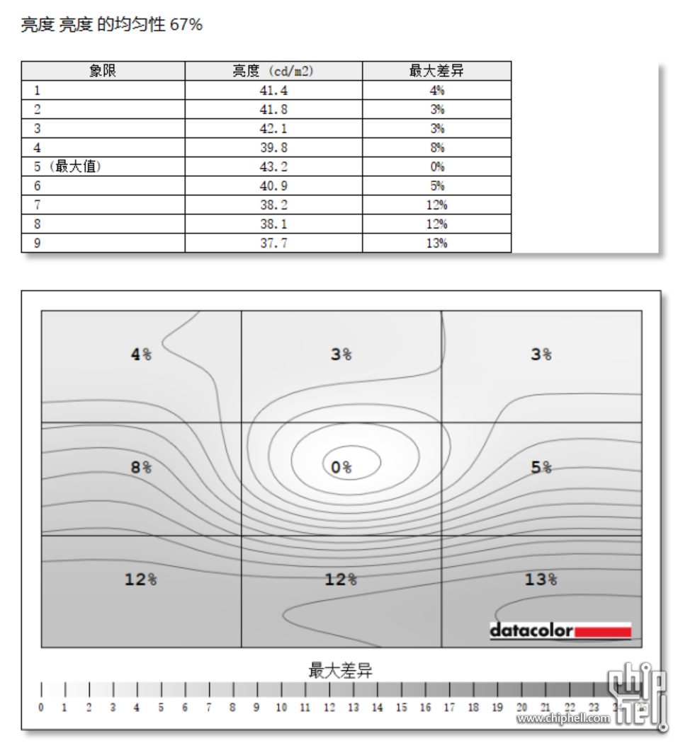

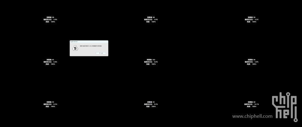

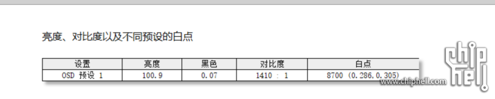

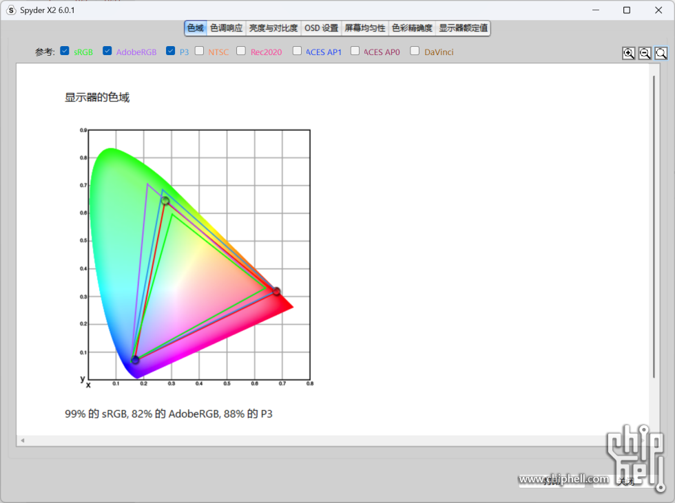

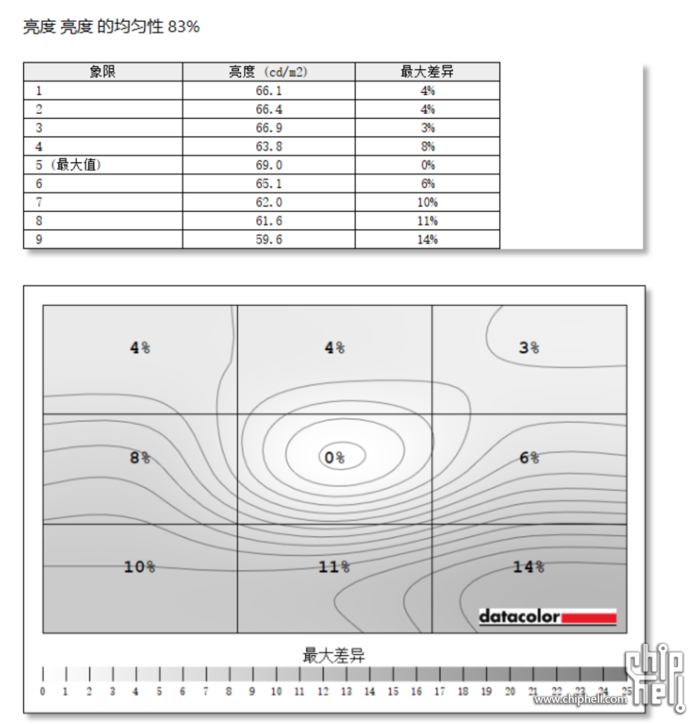

诺凯厦门 发表于 2024-7-2 01:02
新固件有没有问题不知道,因为我通电后第一件事就是升级固件。固件版本说明的是增强音频。但我知道一个 ...
我照着你的方法做了一遍,总结下来是:游戏和网页画面都比之前艳丽了,对比度看起来更高了,尤其是暗色模式,肉眼可观察到的。
因为我用了校色仪,使用了OSD自定义模式,调整了R G B 增益,设置了一个自定义的SDR icc文件。
顺便用Spyder X2 Ultra测试了一下我当前设置的亮度、色温、均匀性,不知道是否有参考价值。
实测N次,win11、macOS, 都是94%的P3色域,感觉略低。
而且我发现,如果用OSD菜单预置P3色域,icc文件用驱动中的Dell_U4025QW_DisplayP3_v2.icm,色域更低,只有88%。
因为我喜欢冷色调,所以把R和G降低得比较多,84-86-100,亮度29,对比对75(100尼特)。色温都飙到8700了。。。但是我肉眼觉得这个颜色和MacBook Pro不开原彩显示的颜色差不多,但是MacBook只有6900色温,我用6900色温校色戴尔显示器,还是偏黄,和MacBook不一致,估计是背光的差异。以我的观感来看,冷色调显示出来的文字图像更清晰。
其他的测试结果,随便看看吧。U4025QW,还有U3224KB,实际测量出的对比度,都达不到2000:1,有可能要把对比度亮度全拉满才能达到?
