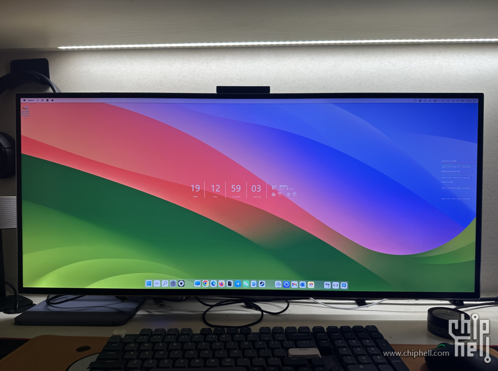

发表于 2024-3-19 02:35 | 显示全部楼层
3000块的5K带鱼屏,刷新率低了点75,其他都很好啊,用的很爽。质量不知道,坏了就坏了。

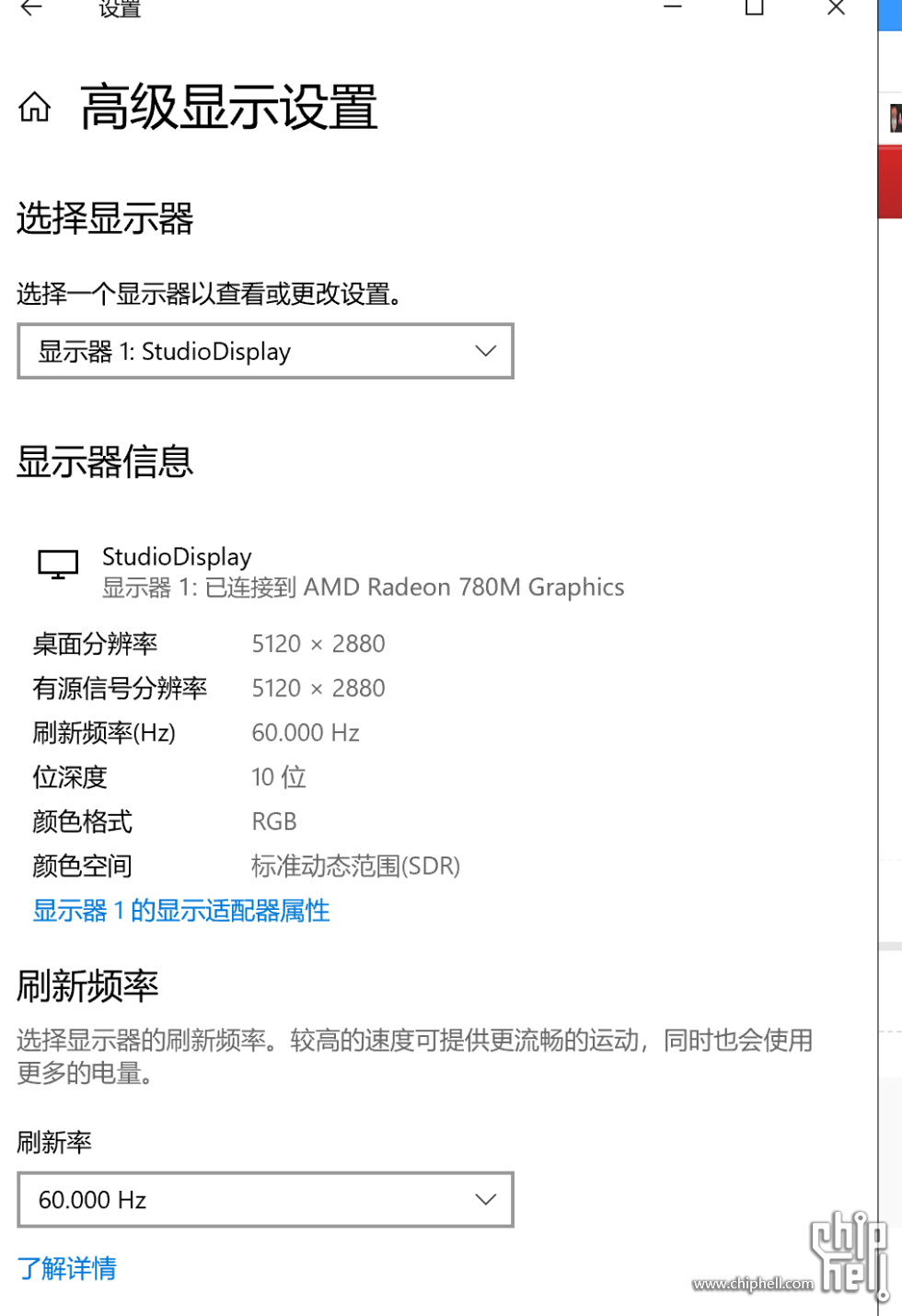

主板USB4或雷电口
发表于 2024-7-30 13:09 | 显示全部楼层
我有6800XT和2080TI,都是公版,都未使用。直接用X670系列主板的USB4口直接带动

现在3000块能买5K120HZ的国产小作坊的IPSBLACK带鱼屏了。。。。。
