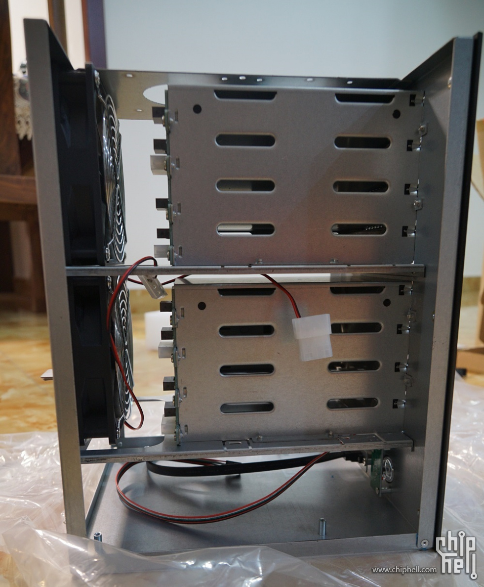

放在电视柜上,所以高度(25cm左右)和深度(30cm以内)都有限,宽度不限
怎么看不到这种横着设计的机箱?
现在用的这种,我觉得很紧凑挺好的

发表于 2024-3-11 10:38 | 显示全部楼层
这个机箱不推荐,我买过6盘位的同款,背板到风扇距离太小,很难拆装,风道设计也有问题,温度下不来。背板质量也很一般,容易报udma crc错误。

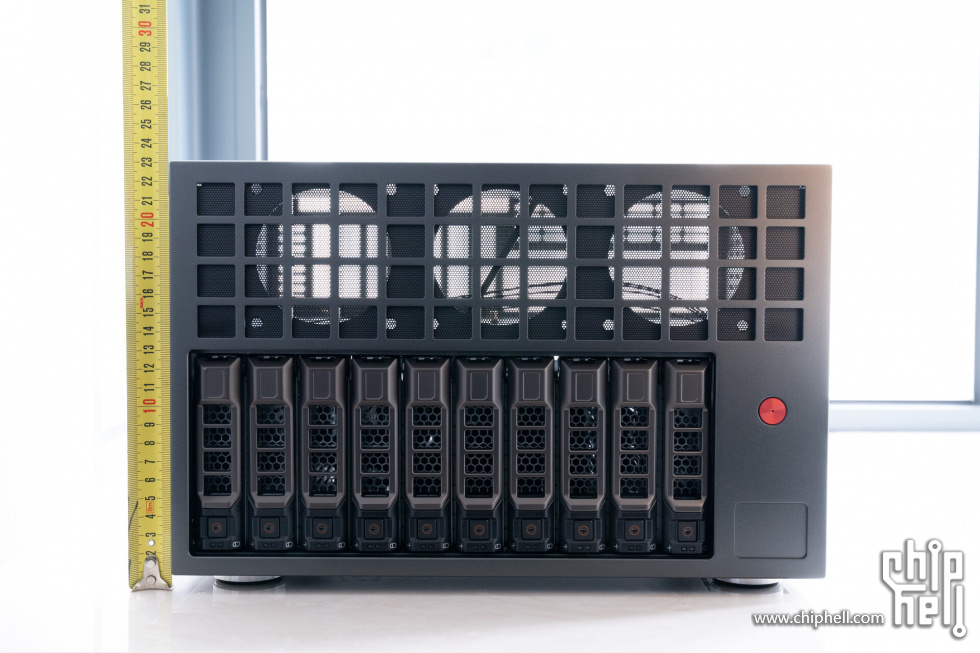

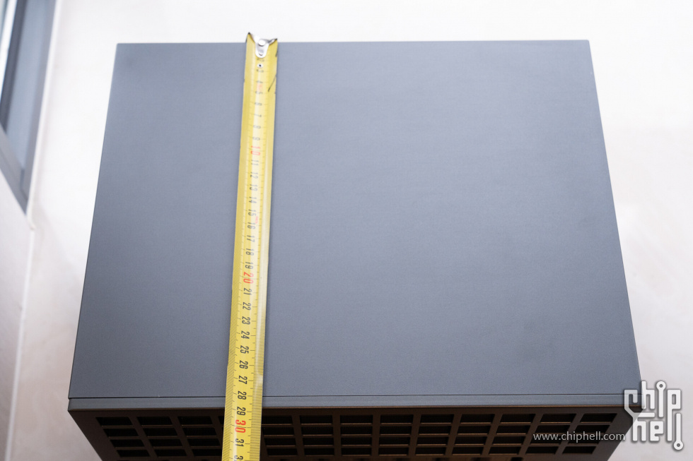

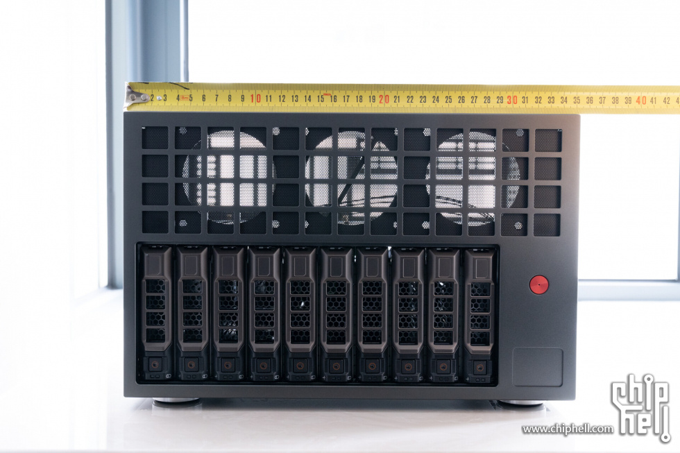

发表于 2024-3-11 10:43 | 显示全部楼层
有,X-NAS可以
高23cm
宽35cm
深29cm

这个机箱不推荐,我买过6盘位的同款,背板到风扇距离太小,很难拆装,风道设计也有问题,温度下不来。背板 ...
是呀,也坚持用了5年了,打算换掉

有,X-NAS可以
高23cm
宽35cm
¥2399?太贵了吧

发表于 2024-3-11 15:17 | 显示全部楼层
看你怎么看了。三合一的背板,支持sata sas和nvme的硬盘,另外支持atx主板,可玩性还是很强的。另外机箱的外观和做工都还不错,3mm的铝板做的,坚固度还挺不错的。
如果觉得太贵了,可以看看拓扑龙的,可能外观没那么好看。

发表于 2024-3-11 16:59 | 显示全部楼层
那个8盘位的机箱,就是蜗牛星际4盘位的加高版,底部主板部分散热比较差,上j 4125之类的还行。另外主板上的M2散热也是个大问题,以前用蜗牛做过QNCT+Z170i的,主板热量出不去。
8~10盘位,没有太小的机箱,要小点就看下6盘位的tank,这个算是体型最小空间利用最好的6盘位机箱了,比你发的这个8盘位的小很多,而且可以上matx主板,可选择性很高。
