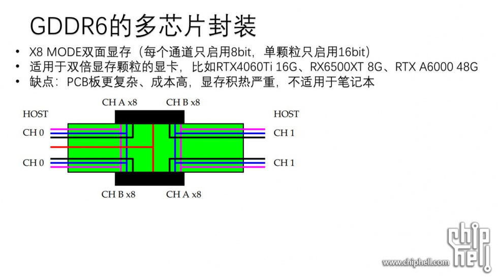

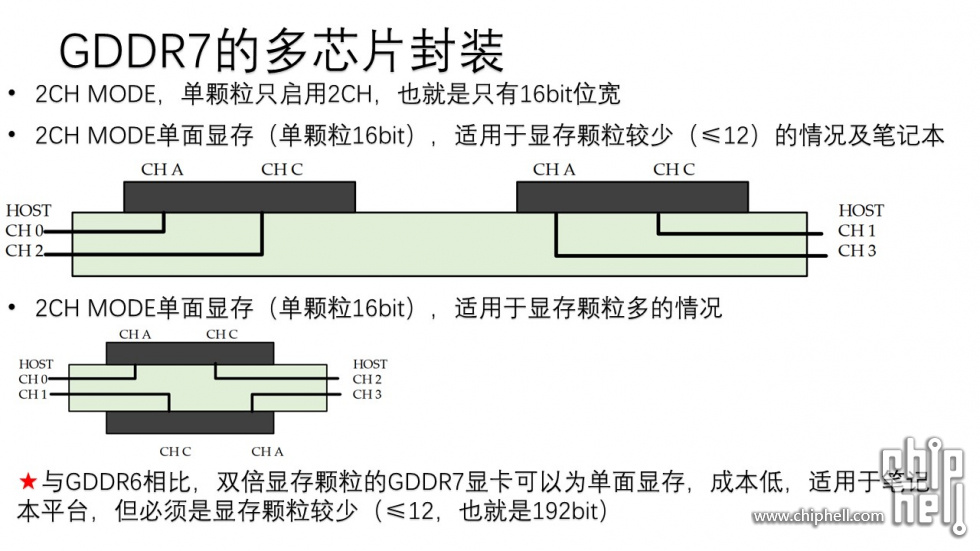

GB207如果用96bit GDDR7其实是好事。
96bit GDDR7带宽相当于192bit GDDR6,比128bit GDDR6X都高。
初代GDDR7只有16Gb的颗粒,RTX5060(GB207)如果是128bit GDDR6或GDDR7,那可能会出个8G的小显存版(4颗显存)恶心一下,再出个16G(8颗显存)卖高价。但如果是96bit的GDDR7,那一定是12G显存(6颗显存)。
告诉大家一个很多人不知道的秘密,GDDR7用双倍显存颗粒(单颗显存启用16bit IO),成本比GDDR6低很多,且适用于笔记本平台。
JEDEC在GDDR6 SPEC中要求双倍显存颗粒必须是双面显存,这会导致PCB板层数和复杂度增加,成本很高,此外双面显存颗粒积热严重,且不适用于笔记本平台。RX6500XT 8G只有4颗显存,显存都得是双面。
JEDEC在GDDR7 SPEC中要求双倍显存颗粒可以是单面(显存颗粒较少),也可以是双面,这样的话小位宽显卡用双倍显存颗粒成本就低很多了,且适用于笔记本平台。
 楼主| 发表于 2024-3-11 14:33 | 显示全部楼层

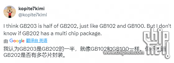

游戏卡功耗估计不会低…爆料大神在线预测gb203只有gb202一半规格
