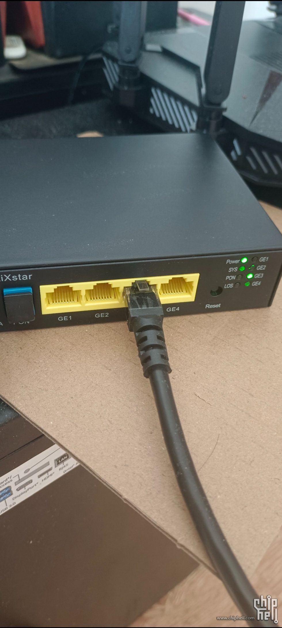

发表于 2024-3-11 19:26 来自手机 | 显示全部楼层
前天到货的

发表于 2024-3-11 22:59 来自手机 | 显示全部楼层
windows 发表于 2024-3-11 19:26
前天到货的
你这是哪一款
发表于 2024-3-12 10:16 来自手机 | 显示全部楼层
夜明猪 发表于 2024-3-11 22:59
你这是哪一款
b610-s1-4e
