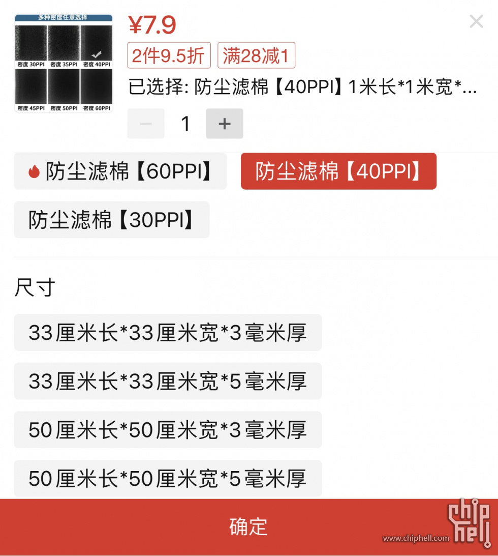

发表于 2024-3-11 15:49 | 显示全部楼层
推荐40PPI的防尘棉,然后自己裁剪成合适的形状

发表于 2024-3-11 16:28 来自手机 | 显示全部楼层
我买的是60ppi海绵

发表于 2024-3-11 21:24 | 显示全部楼层
我买了40的3mm 不够 这个要考虑厚度,薄的话买60的

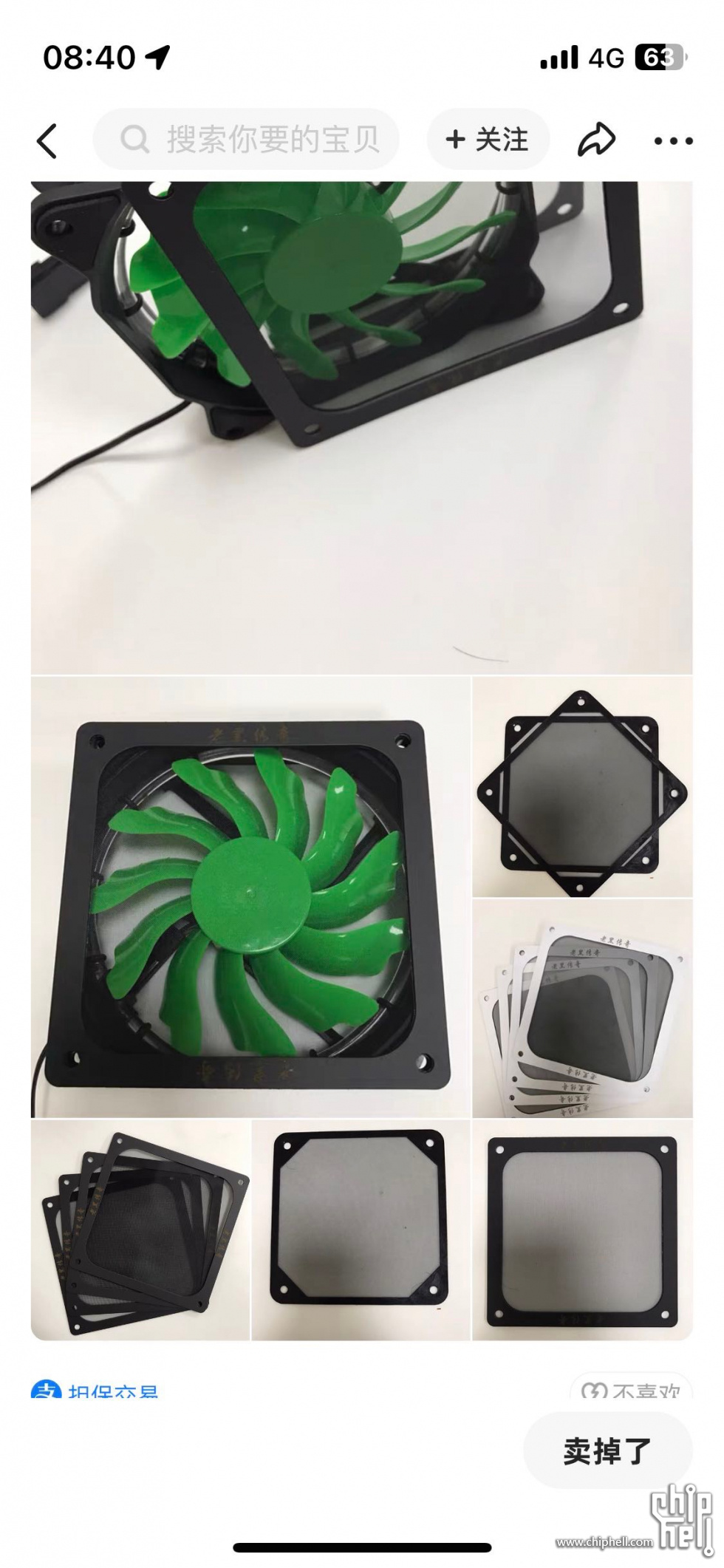

几年前闲鱼有个说是银欣代工厂的,几块钱一张,买了不少,我还来论坛打广告了

发表于 2024-3-18 09:43 | 显示全部楼层
lmno387 发表于 2024-3-13 08:48
几年前闲鱼有个说是银欣代工厂的,几块钱一张,买了不少,我还来论坛打广告了 ...
点不开了兄弟,pm一下谢谢呀
发表于 2024-3-18 10:47 | 显示全部楼层
柳州一戳 发表于 2024-3-18 09:43
点不开了兄弟,pm一下谢谢呀
已经没在卖了

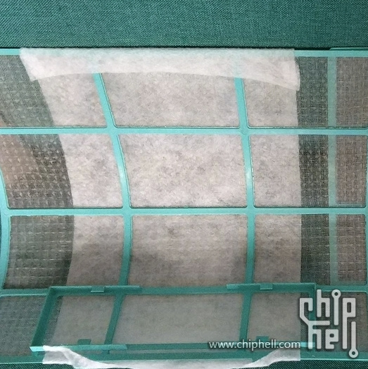

发表于 2024-5-31 10:41 | 显示全部楼层
一般的防尘网都不行,上滤芯吧又对机箱有要求,还看动手能力
我这里给你推荐一个吧
3M 空调静电滤网
https://item.jd.com/10047414673602.html
就买链接里的自己裁剪就行了
不要相信眼睛,看着孔好小,看着好密,没卵用,几乎阻挡不了什么灰尘,要相信技术,3M可不单单口 罩过滤牛逼
图纸白色的就是滤网,我能找到的,这个厚度,过滤最牛逼的
 楼主| 发表于 2024-6-1 11:51 来自手机 | 显示全部楼层
我这里给你推荐一个吧
这玩意带静电,得搞死电器吧
发表于 2024-6-1 13:57 | 显示全部楼层
别抗拒 发表于 2024-6-1 11:51
这玩意带静电,得搞死电器吧
这个是吸附灰尘的静电力,你说那个是产生电流的静电,不是一个概念
我都用一年多了,爱干净,一俩月一换,一点问题都没
