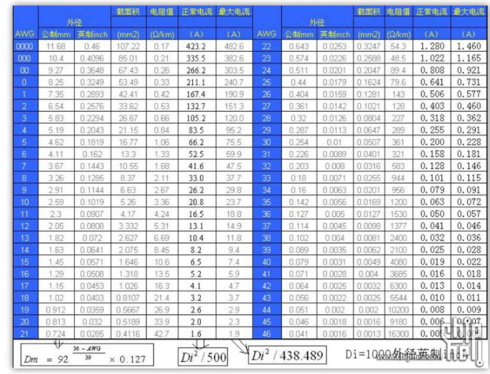

既然绝大多数人都认为导致40系烧端口只是因为接触不良、没插紧,线材折弯的原因,与温度无关,然后例以一大堆知名不知名的UP测试视频奉为圭皋作为证据,那么请问你们有人站出来解释一下为什么这个大冬天,国内几万,大十万这么庞大的4090用户群体没有传出再烧端口的事件,难道是这几万,大十万的用户群体全都一致性做到了换线,然后插的紧紧的了?后续就不会再发生烧端口的事件了?
既然对我提出的其实环境温度对显卡线的影响和应对措施嗤之以鼻,充满了质疑,甚至某些人甚至大言,即使80度常温对线材也没任何影响,我想问问全网能找出一个是真正模拟过真实使用环境下比如(40,50,60,70,80度温度)下对12VHPWR线材的功耗过载的影响的测试有结论的视频吗?
为什么环境温度对40系的12VHPWR接口有着很重要的影响因素
以CCC/CE测试标对于不同温度下对于电流减少系数有明确的参数。
同时对于通用电缆在25-40度温度下横截面电流的过载量有详细的参数对比,更别说70,80度温度对电流过载量的影响有多大。
以美国AWG线规标准,看看你手里的12VHPWR的线材,究竟能不能承受经过高温线性衰减后的电流过载量,
还是说你们认为国家的3C标准和国际CE标准对于温度对线材线性的衰减做出的详细参数数据都不比你们搬运的认为奉为圭皋的小视频小论文有说服力。还是说你们认为的线材已经超出了3C认证,CE认证的范畴。
真天真的以为换了线材,插紧了忽视了机箱温度就可以高枕无忧了大聪明些,不妨这个夏天可以拭目以待下。

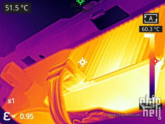

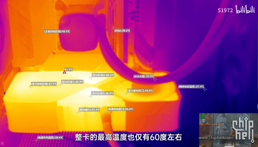

发表于 2024-3-12 15:23 来自手机 | 显示全部楼层
这两张是借的群友自己测的图,你要不按照标尺粗略算一下这会儿线材温度才多少,机箱温度才多少
