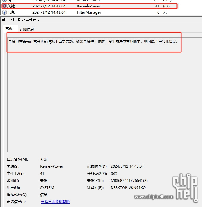

发表于 2024-3-12 20:35 | 显示全部楼层 |阅读模式
换了个电源,目前正常使用了一天多,未再见黑屏重启。
装了一台新机器,很奇怪,无规则黑屏重启,不是蓝屏死机,是直接黑屏重启。刚装完那会烤机测试也没事,正常玩三四天都没事,然后哪天就重启几次,先把内存从金白达换到海盗船,内存频率都是默认2666,连xmp都不开,其他配置是12400f,微星h610m-e,七彩虹4060战斧,爱国者无牌500W不变,换过内存后aida64压力测试加甜甜圈24小时都不重启,玩游戏也不重启,这样用了三四天今天又黑屏重启了三次,怀疑是市电电压的问题,换了个地点用也会重启,可是重启完后刚才双烤了两个小时又不重启了,你要说电源垃圾吧,可电脑有压力时也不重启,你可能上网浏览网页它就重启,真抓狂啊,关键是重启无规则无法复现,有知道这什么情况的吗?

发表于 2024-3-12 20:49 来自手机 | 显示全部楼层
tunese 发表于 2024-3-12 20:41
以重新编辑,兄弟,
兄弟会不会是电源的问题 换个750w电源试试看
发表于 2024-3-12 20:50 | 显示全部楼层
感觉只能替换法排查了,先从电源入手

发表于 2024-3-12 21:23 | 显示全部楼层
试试把主板拆出来放平在桌面上测试是否重启。
发表于 2024-3-13 00:08 来自手机 | 显示全部楼层
你这电源有年头了换了吧
发表于 2024-3-13 02:06 | 显示全部楼层
换电源试试~
发表于 2024-3-13 03:49 来自手机 | 显示全部楼层
电源问题概率大
