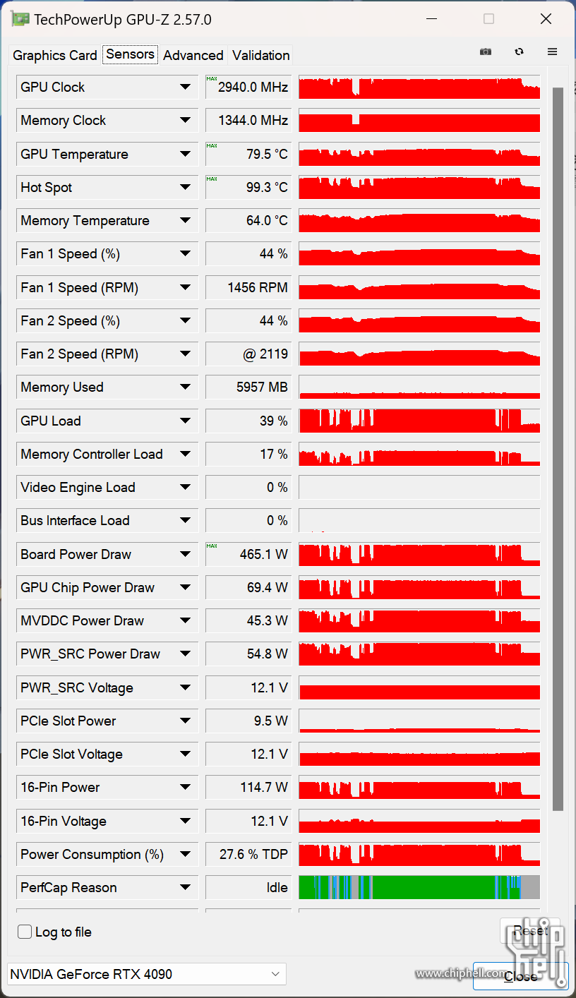

玩了将近半小时的游戏之后,效果如图:
核心79.5度热点接近一百度,此时显卡鳍片上的气流温度是多少呢?没错,才45度出头我本以为得50+呢
一个正常的RTX4090在温度差几度就接近降频线的情况下(NVIDIA VBIOS的默认降频温度阈值是84℃,一旦达到甚至超过了这个温度,显卡会自动阶梯性降低核心频率,同时功耗也会下降,线材承载电流的压力反而会跟随者下降),鳍片吹出来的风也就是四五十的样子。好,我们取极端一点的数据,再加个10℃,取55℃吧,显卡刚吹出来的热风才55℃,指望热气与随时送入的新鲜低温空气混合后还比这个高?如果机箱内温度都跑到60甚至70显卡还能保持满功率输出,核心温度是不是早都能烧开高压锅里的水了呢?这种情况下是不是应该优先去看看SSD、HDD、内存、主板供电等部件还能不能正常工作,而不是跑过去看还不知道降没降频的显卡的供电线还健在?

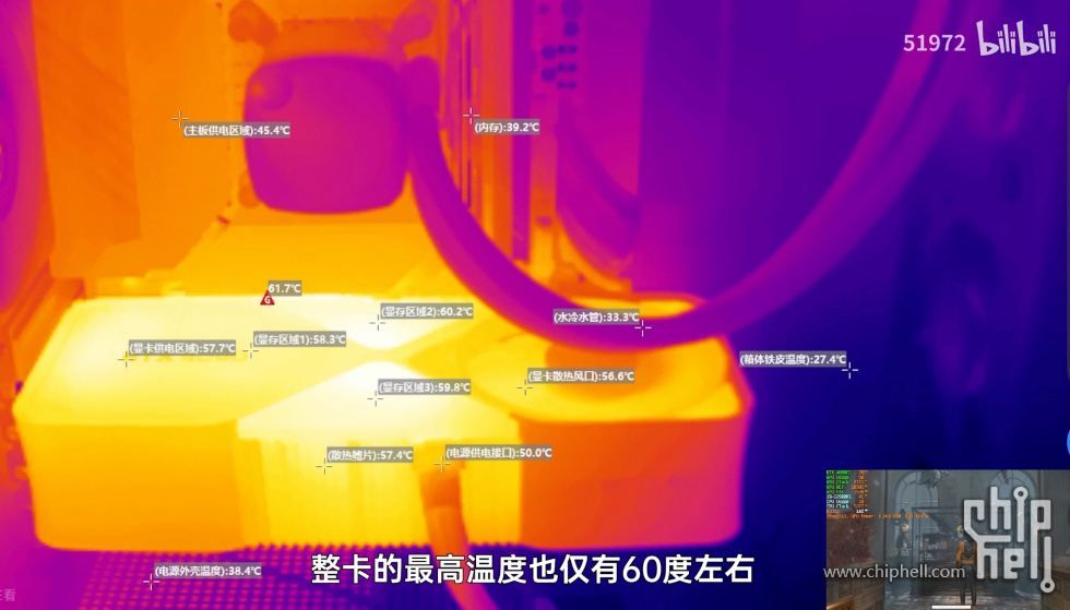

另附两张群友自己热成像拍的温度图和51972的热成像图,可以看到线材最热的地方就是贴近PCB的端子处。。。。我记得igor's lab和gamers nexus当年研究4090烧接口的时候也拍过类似的热成像温度图,懒得找了。。。

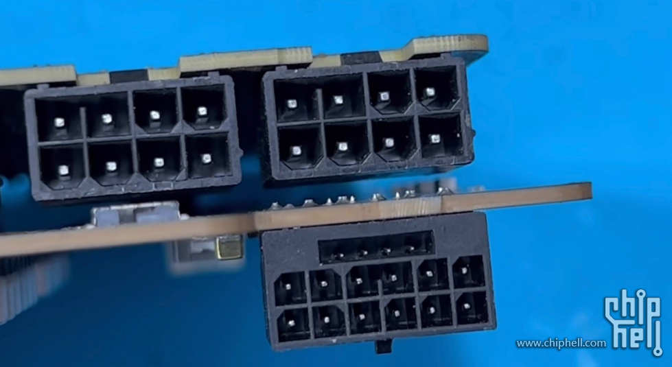

来看对比肉眼可见的细了,烧的原因就这么简单。
说到这个,买的贼船新电源,电源端都改成这种mx3.0的小接口了。。。
发表于 2024-3-13 10:25 | 显示全部楼层
他们测各种数据其实我都看不懂,但是我懂物理学,线材细了就是容易烧

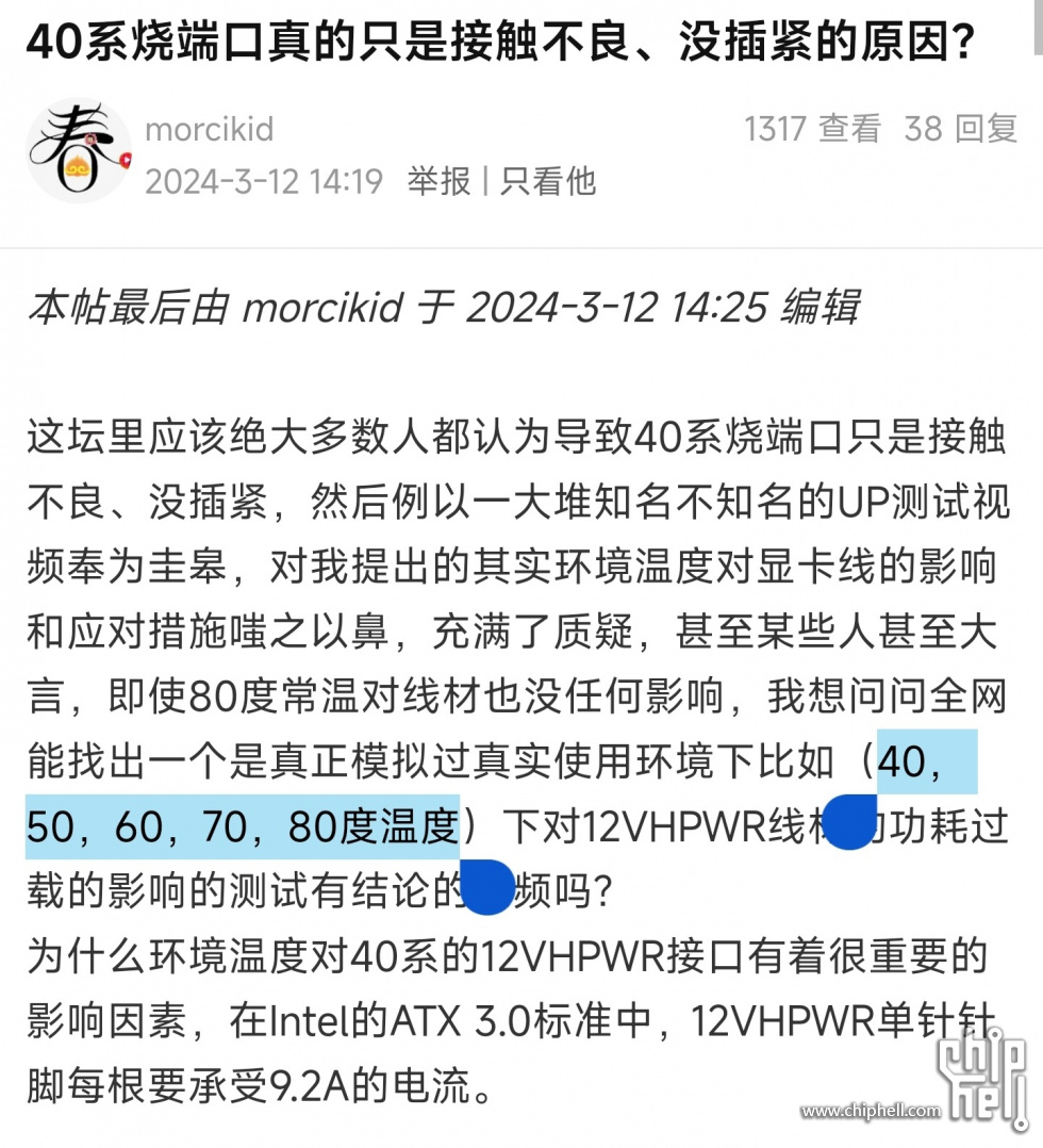

既然你想否定我的说法,想要还原你所谓的真相,做所谓的实验,好歹你得抓住几个关键点啊,第一环境温度,我说的机箱70度什么时候会发生,当然是夏天30,40常温的时候啊,为什么我会说40,50,60,70度,那是因为真实有人发生的事情,你以为我隔着给你随便说个温度玩游戏?你搁这10多度的天气来搞所谓的测试,甚至连最基本的双烤,机箱侧板都没盖上就测你所谓的温度好低好低,不觉得自欺欺人,贻笑大方?
