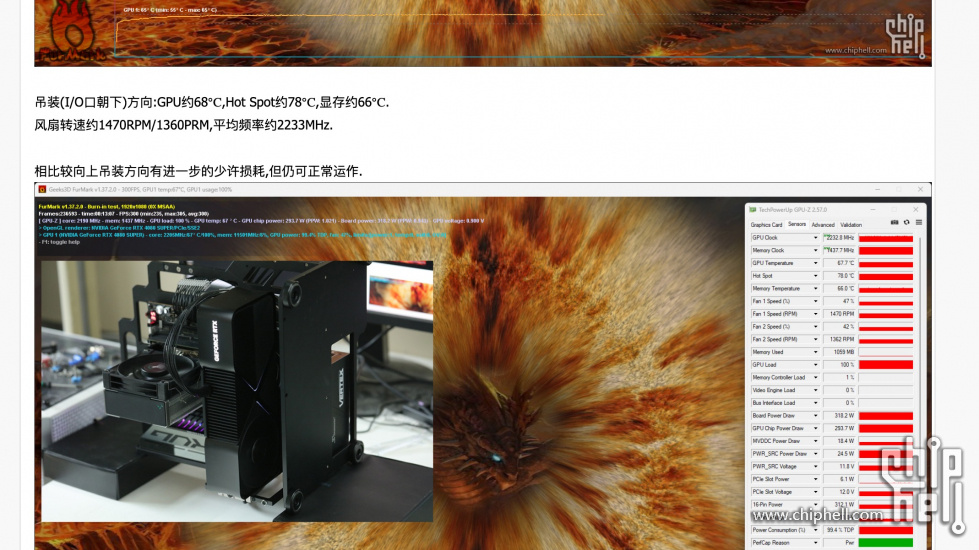

这东西应该就是指散热吧,搜了下其实这个提示好几个地方都有,然后翻了下论坛评测的都是吊装朝下最高
4080S FE https://www.chiphell.com/article-31272-5.html
包括微星的 4080S 也一样 https://www.chiphell.com/article-31271-5.html

我也不确定这有没有特定的说法,至少 CHH 的评测里面都是说的吊装,例如:
https://www.chiphell.com/portal. ... id=31272&page=5

Fe卡有一半的风量是从IO口出来的,他告诉你别让IO口朝下安装是为你好。另外,IO口朝下不是吊装,吊装指的是乌鸦那种垂直风道的机箱让IO口朝上安装。

40系FE有一半区域属于涡轮扇从IO出风, 估计老黄是怕反吊堵了出风写个免责
