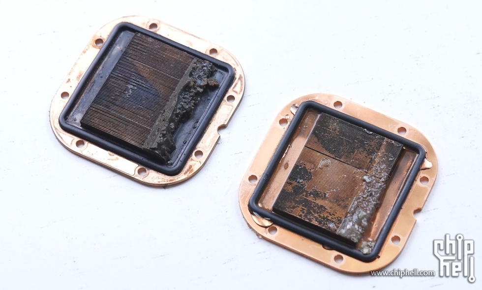

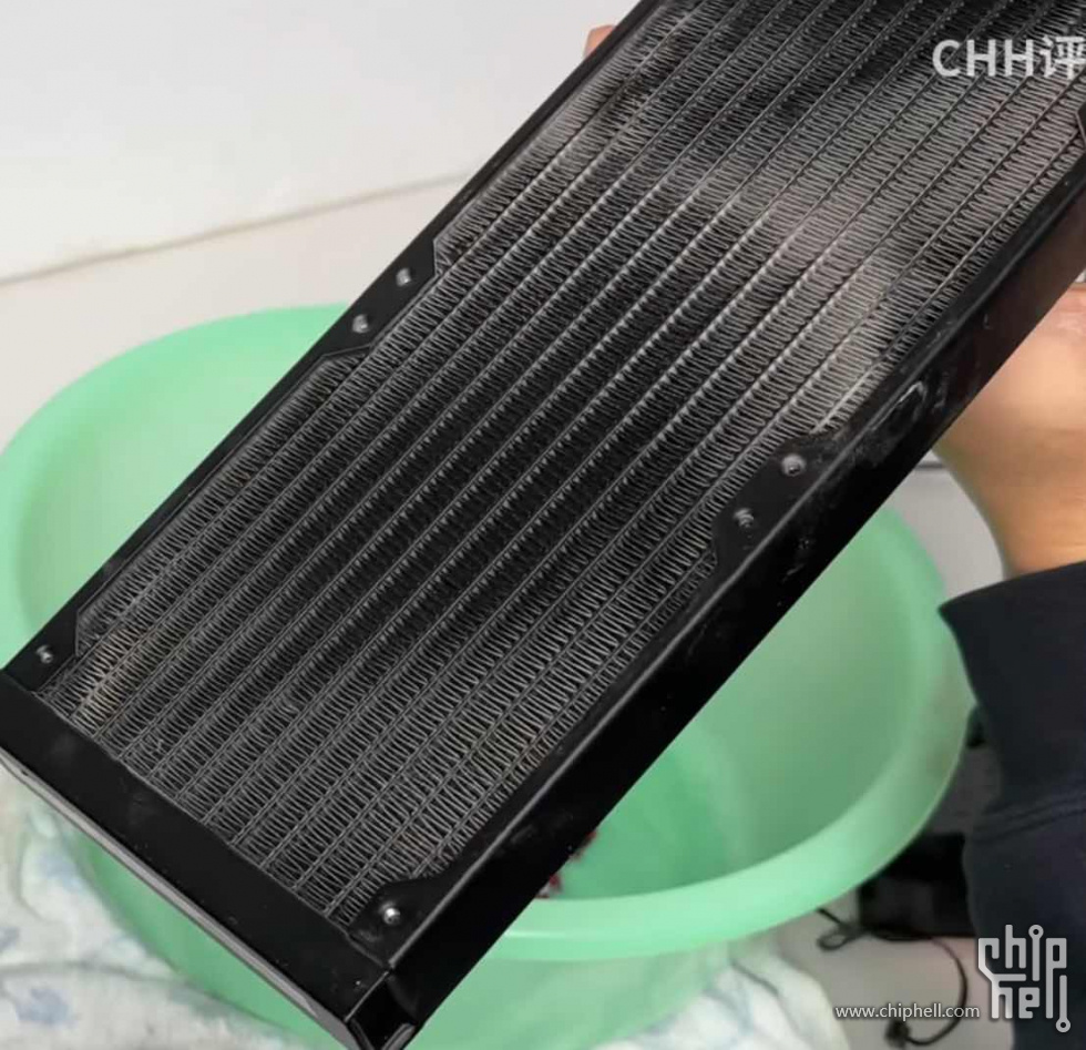

趁着早上编辑还没到工作室上班​实拆了一个编辑用了一年半的一体水冷,边拆边录,因为全程一个人操作然后手边又没有顺手的专用螺丝刀,所以花费了一些时间视频也没去剪辑尽量保证真实性,但是拆完看完大家就应该理解了:水冷的水道堵塞是正常的,分体一体都会有,或多或少,根据使用时间长短而定,可是另外一个会员拆解里那蓝色的膏状物不应该出现的啊,那玩意跟细微的粉末微微堵塞水道板那是完全两个概念了啊,这才是重点才是那个会员拆解之后让我最匪夷所思的点啊!
视频中间7~17分钟统统可以略过,只看前和尾巴.

猜一个:那个蓝色的膏体是水冷液里面的防冻液析出了吧~

我喜欢剪aio冷头当分体冷头用,所以经常拆冷头看是否堵塞。正常使用的aio冷头的水道还是很干净的。当然在我干这种事前,确实遇到过效能异常降低并可基本确认是水道堵塞的情况。

对,大部分就是类似我视频里拆出来的结果,绝对不会出现什么蓝色膏状物体的...

很多年之前我拆过一个用坏的海盗船H100里面确实有膏状物,之后我就改用风冷和分体水了。

我的一体冷头拼接全铜排一直用哇哈哈,可能是每半年换一次哇哈哈的原因,没发现有堵得厉害的情况,倒是会有些冷排脱落的小颗粒卡在冷头鳍片边上而已。
那帖子的膏状物有点像洗出来的水垢…

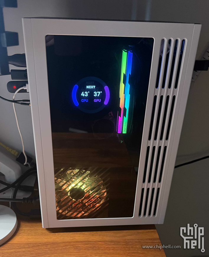

发表于 2024-3-13 12:20 来自手机 | 显示全部楼层
表明一下立场,我个人用的是恩杰,如图。

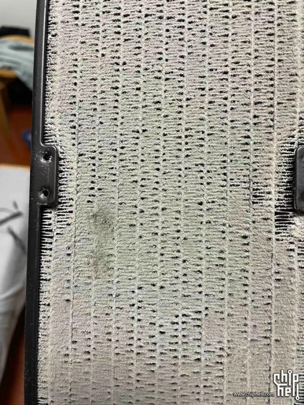

另外我的观点是,不能这样比,我看了对方上个人的帖子,他是7x24小时满载工作,机箱环境热到内存条散热都脱胶了。而你的使用环境,一天能8小时满载吗?他10个月的满载时间,比别人3年的满载时间都长。
最简单的比方,你拿一张工作了10个月的**,各种氧化腐蚀,风扇异响等等,能和别人的游戏卡比较吗
你视频里的冷排灰尘,和他的差远了,你的冷排可以说干净,他的冷排是堵满了灰尘的

那我这个你说再用一年半会有蓝色膏状物质么?我觉得也不会…
